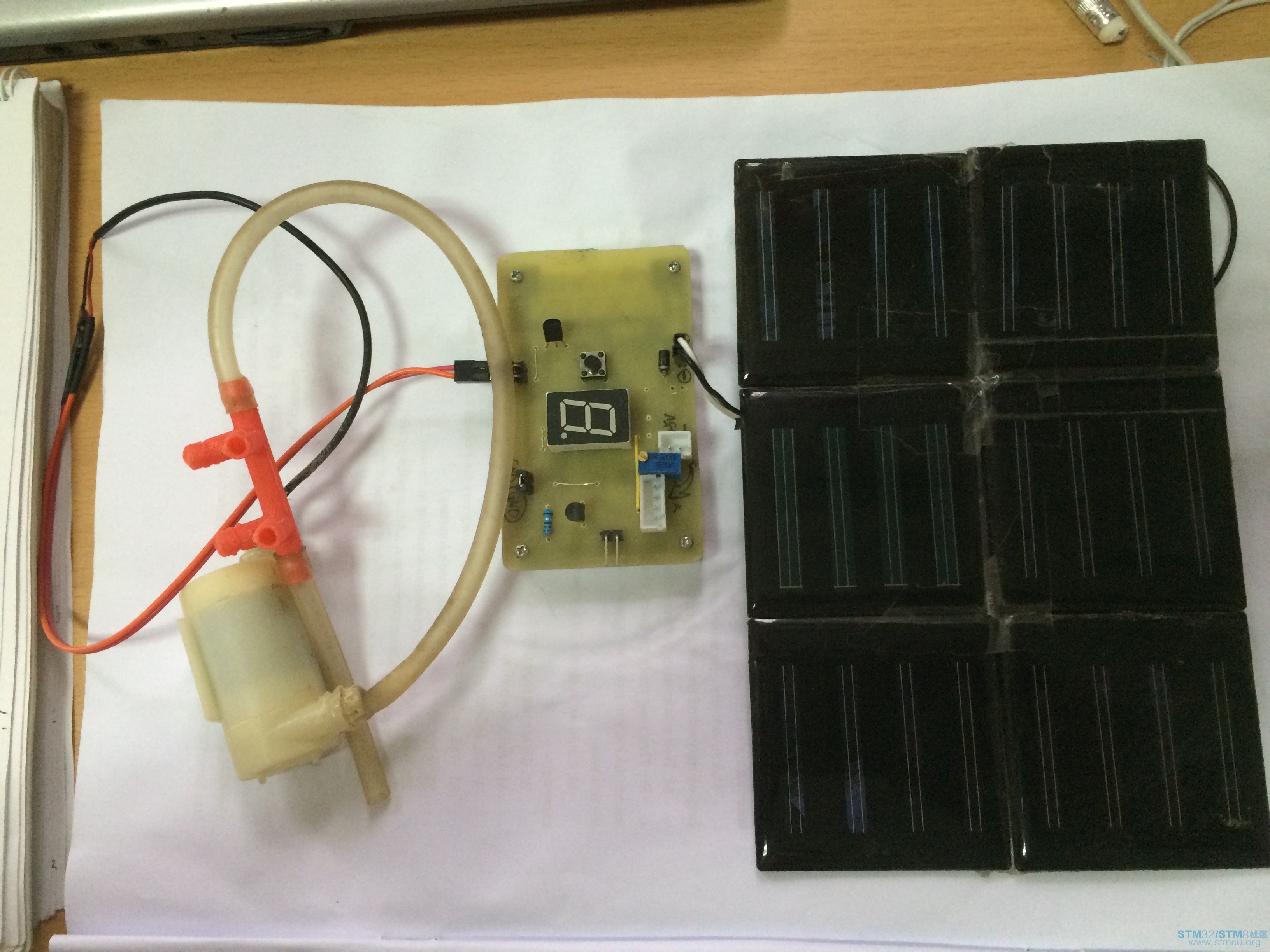

; h: J' `5 C) x: y( V: \前段时间,朋友外出实习让我帮忙照看几盆小盆栽(这盆栽确实足够小),一想刚好还有几盆蔷薇、百合早打算做个自动浇水装置的,一直没动手,那就现在动手吧,首先介绍下主要组成和功能:3 m( v5 N9 m' X; e  N- v4 I' R8 p

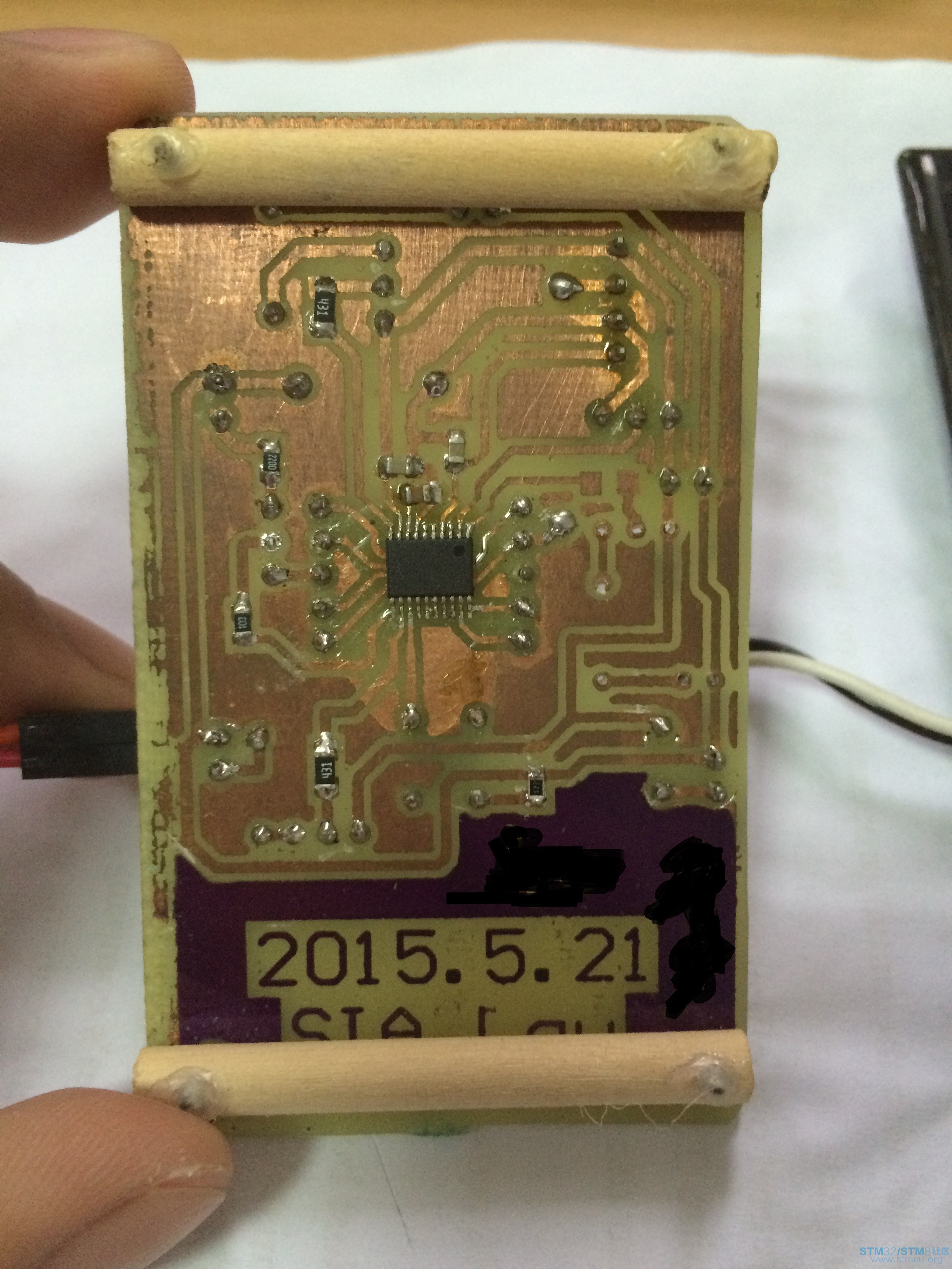

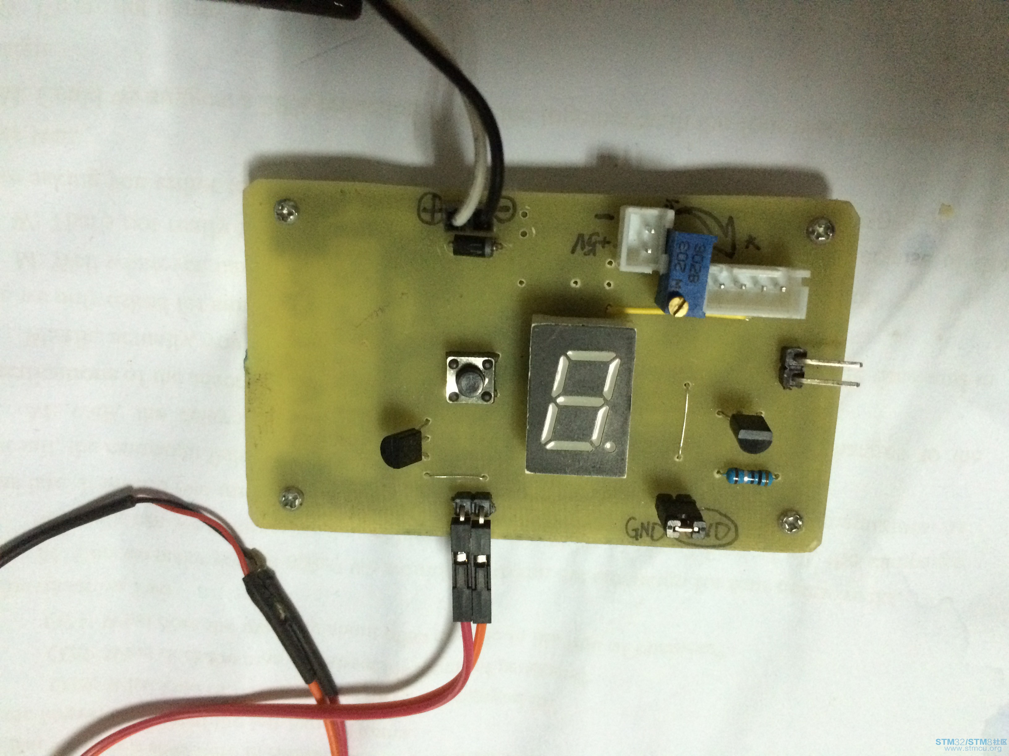

1、基于stm8s003f3p6(又是这家伙,谁让它这么便宜呢!),板子是自己印刷的,线比较粗糙。
; z3 ~; M! f' F1 h! J IMG_2280.JPG IMG_2292.JPG . _7 r/ X. I4 Z+ Y$ v
0 x5 N7 p9 A! X+ T; y8 q  V+ X' M" ^
* V3 E3 Y( G# |2、外围配一位数码管,用于显示单次浇水时间长度,时间长度的调整使用一个精密电阻调节。
! e( x9 X8 R' E' @& W: h3、2路三极管驱动(应该使用场效应管的,当时手里没有),S8050,其中一路使用的是PWM通道用于小水泵驱动(测试还不错),可通过程序调节流速防止流速过大部分支路没有水通过(后面会解释);另一路用于驱动音乐芯片,以播放音乐给盆栽,让它早点开花快点长!$ ]- o- {* o. F' G  y

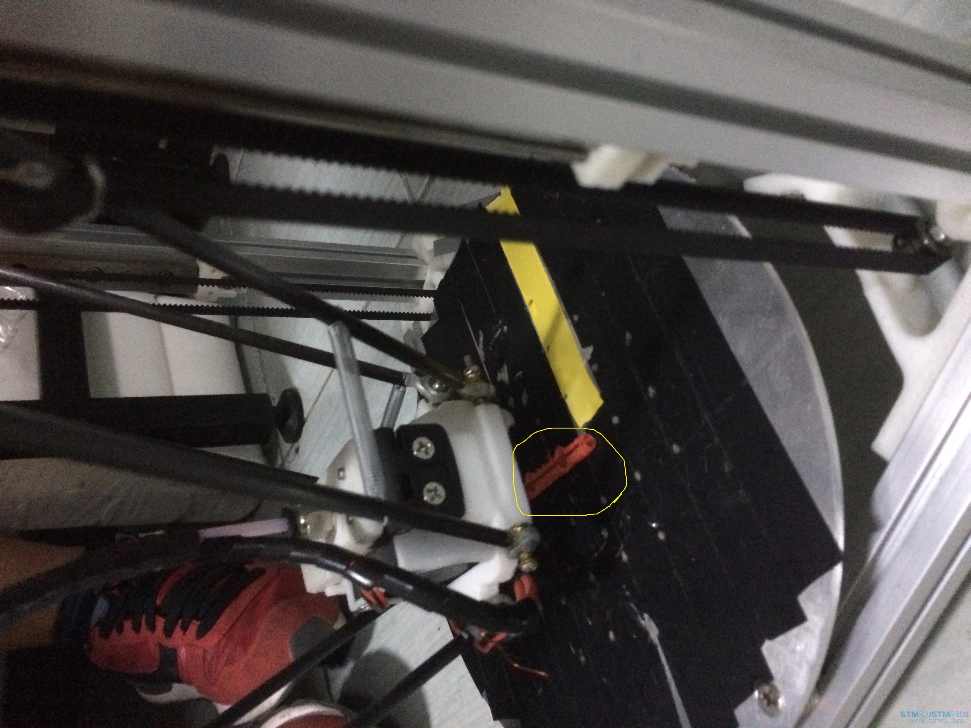

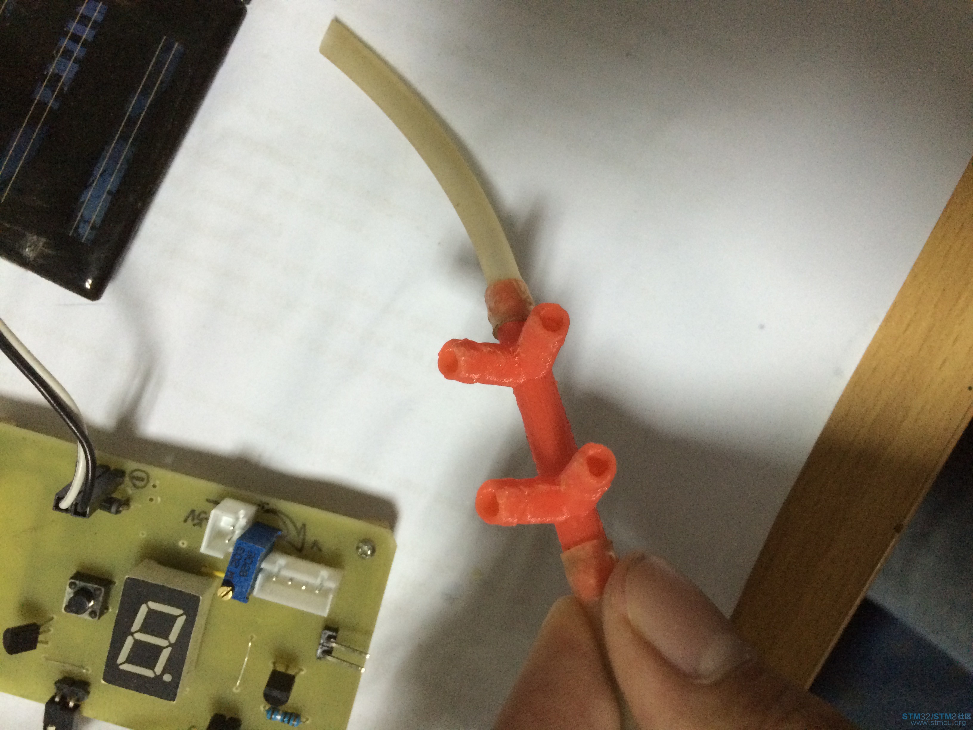

4、为尽可能给更多的盆栽浇水,使用3D打印机打印了一个6通管,为保证各出水口都能有水流下特意在每段管末尾增加了过滤棉,以增大阻尼,均衡水压(类似于电路中,发光二极管并联时候各管串的那个限流电阻),这样就可以使用一个水泵同时给5盆盆栽浇水(这个是后期增加的,所以前面图片上没有使用)。% Q* F$ n, ^0 m% s/ m, G
IMG_2295.JPG IMG_1985.JPG * z1 p7 f# r( z9 T
右边这个图就是六通管的3D打印过程抓拍的,嘿嘿,有这个真是方便啊~当初买三通管要买4个级联才能同时给5盆盆栽浇水~,而且这个三通管还不便宜,都够我再买两个小水泵了。

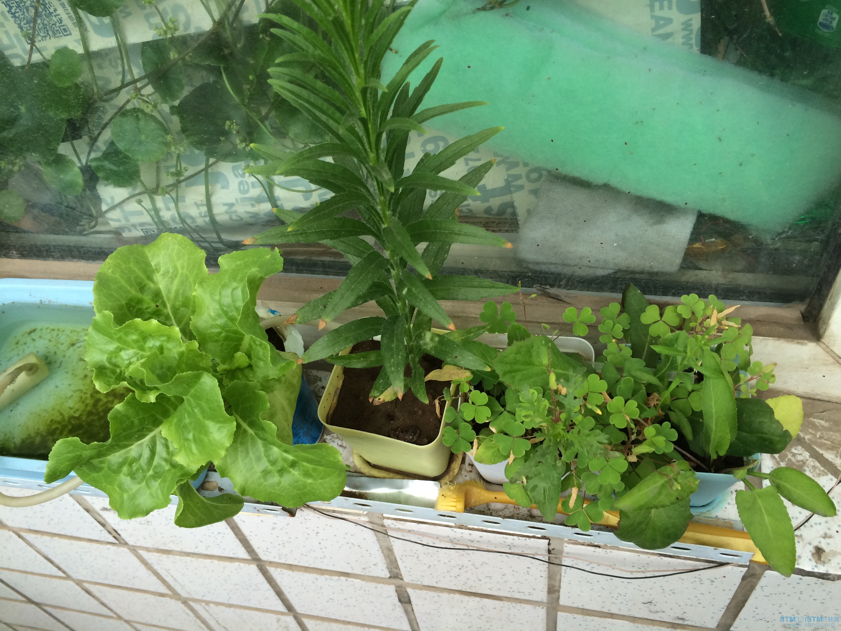

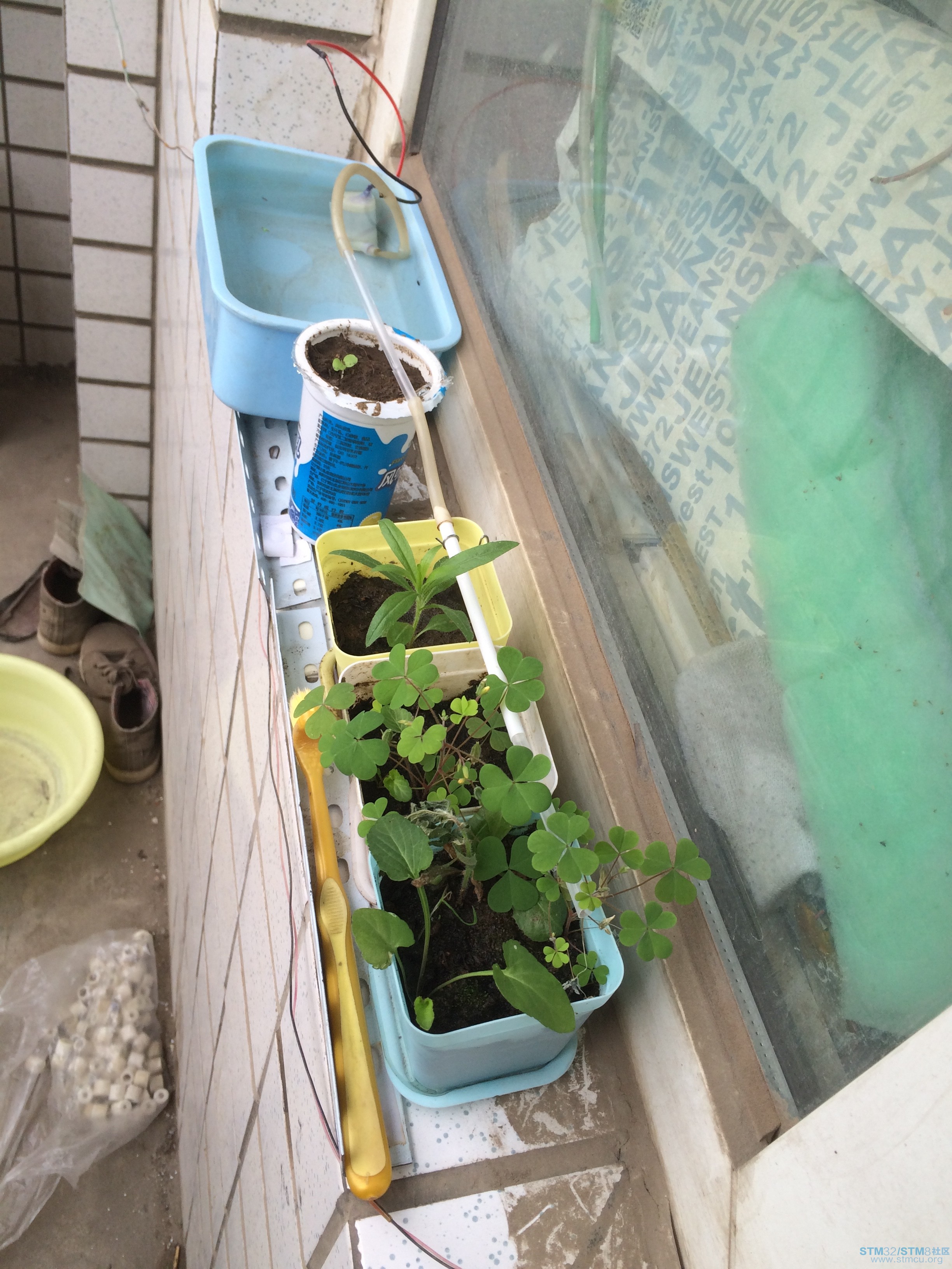

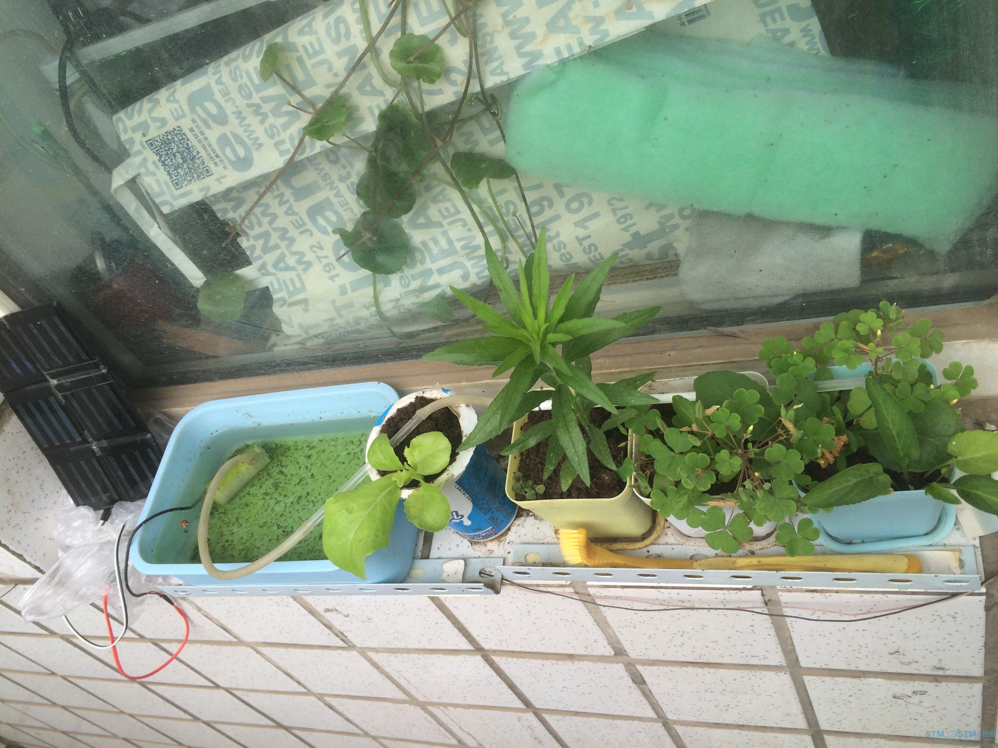

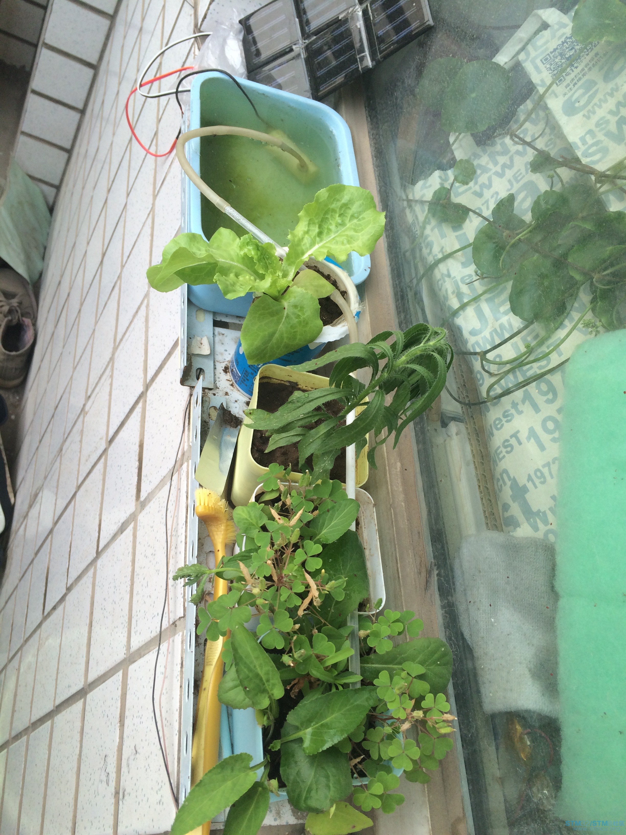

好了,就说这么多现在上图了!!!
" {* P+ s  v* \
3 |# x$ w% n& T$ G8 G0 w; @5 v% ]% @* n  i( V1 c$ ^; @5 _

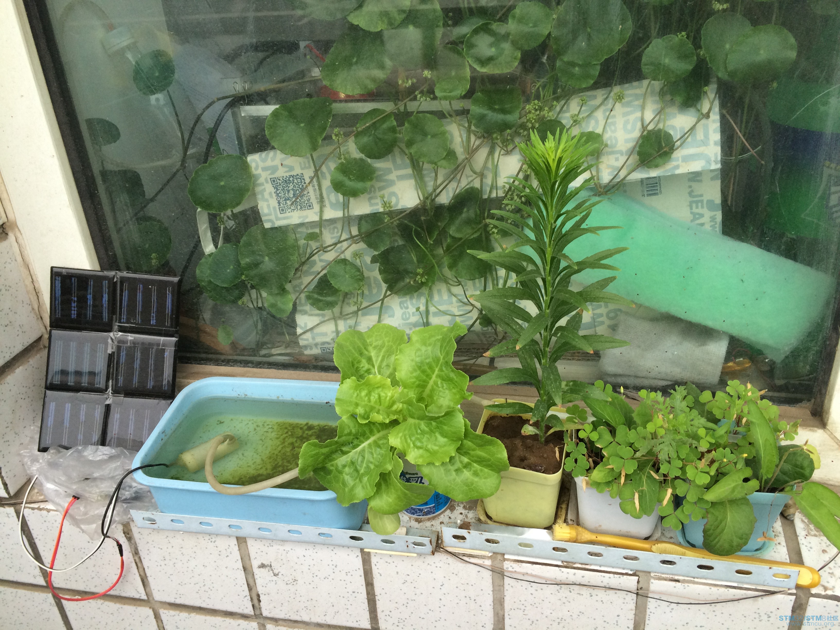

IMG_1512.JPG ) o! C' g. a6 O, G0 d6 B$ J
请留意上图中最上面那个酸奶盒里面的植物…………* t* \" n$ v+ \8 H& }
/ @  o! n, \1 }, ?5 L$ d IMG_1638.JPG
/ d2 z; Z. i$ ]( b/ a/ o3 [ IMG_1673.JPG
" G8 F/ D' z* v# D5 w" A IMG_1755.JPG
5 M& b5 D3 A( N+ O' d没错,你没有看错,这就是一稞生菜!麻辣烫里吃到的那种生菜!) Z' D! L, h# ~7 \
