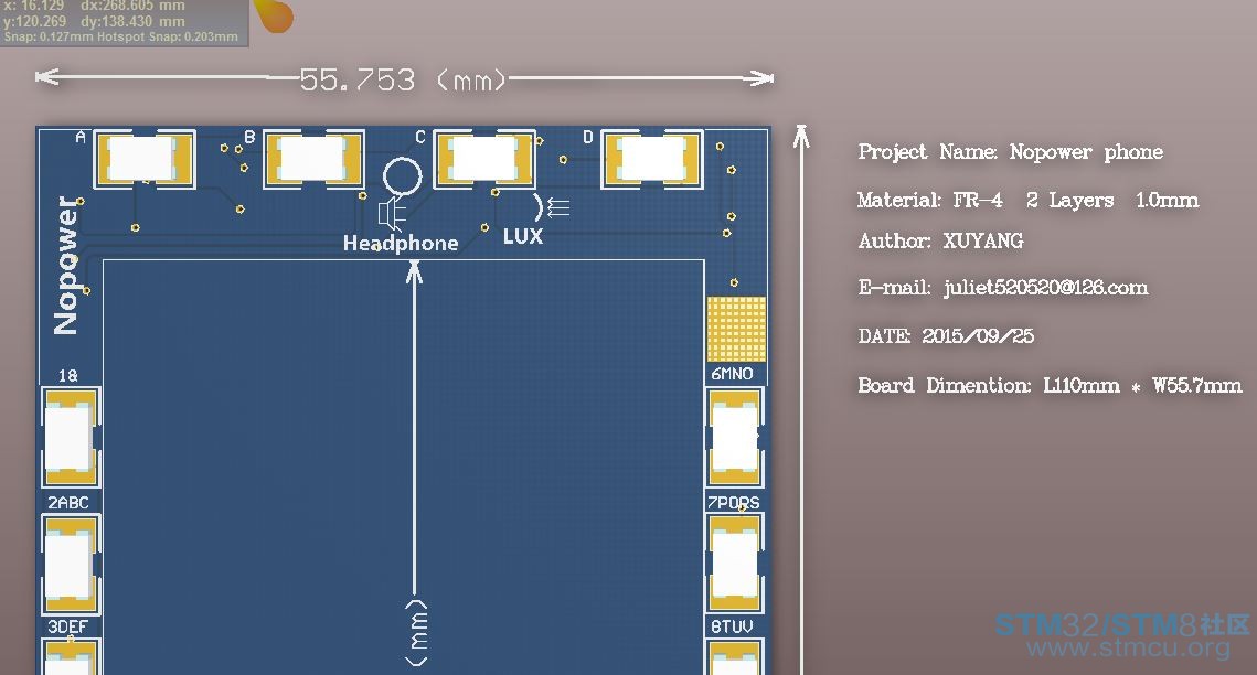

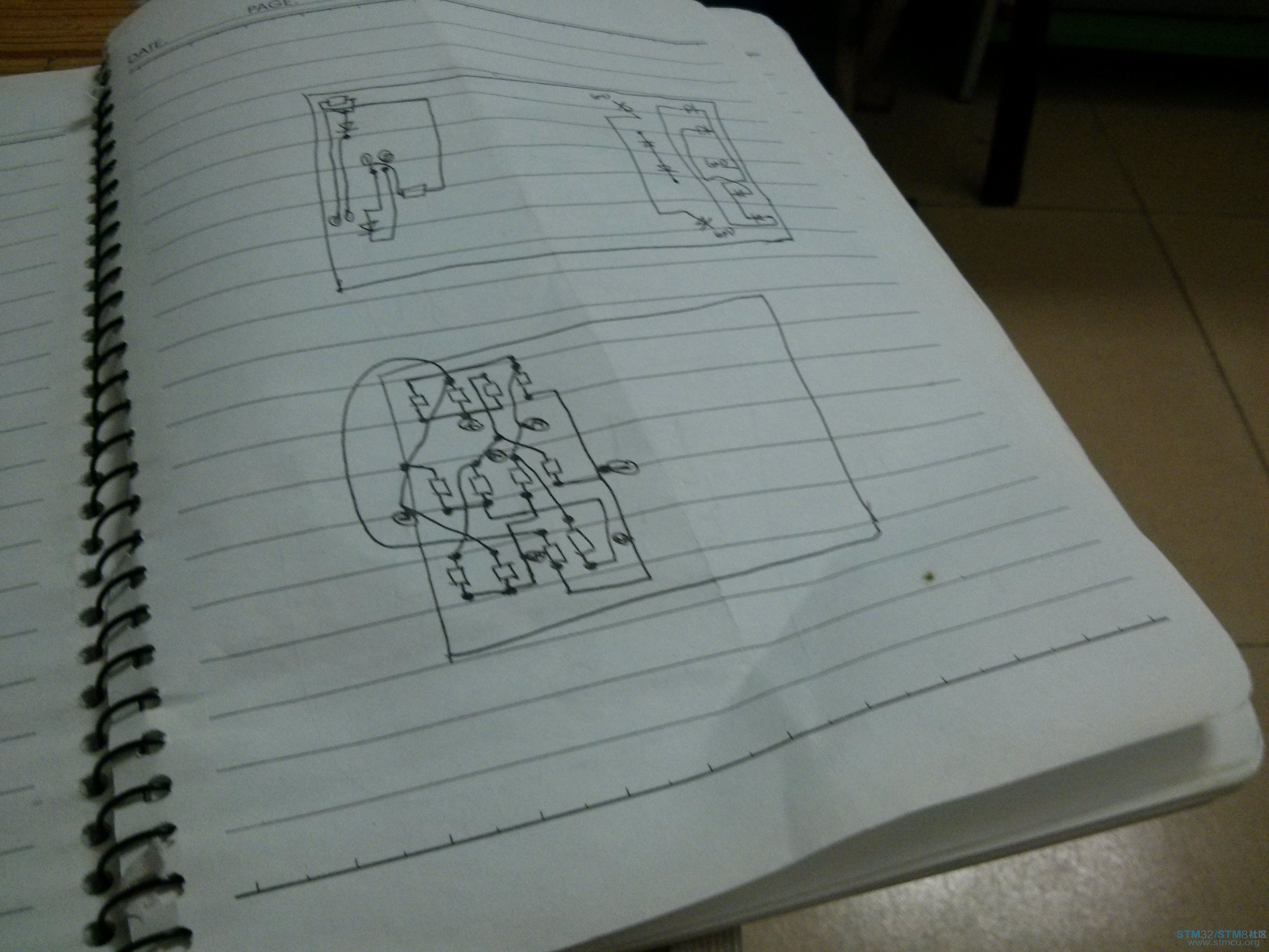

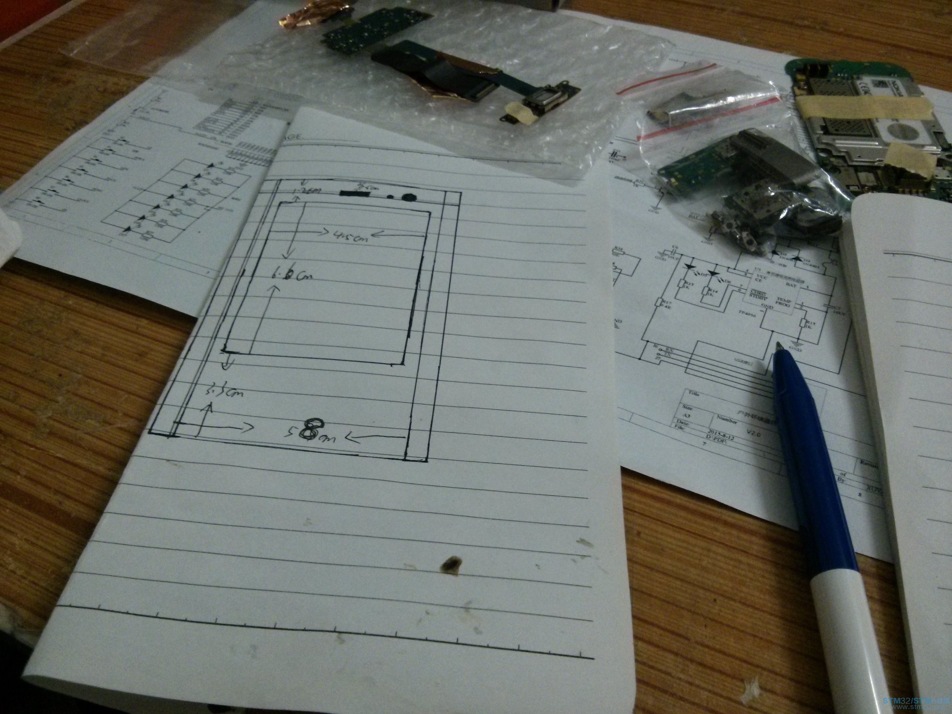

                                设计独一无二的手机;创意  中秋快乐       最近因为等熊猫大神的程序;所以就暂停了户外环境通讯的那个小项目;因为暂停了所以下班了时间就空出来了;我创意很丰富;也是闲的蛋疼;希望小朋雨们不要喷我。
2 l5 K, a" m- u* H          我自己是一个比较喜欢玩手机的人;我对外观要求很高;市面上的手机我其实比较中意四方四正的;不喜欢拓源的手机,手机没棱角我不怎么喜欢。索尼的设计还不错;但它毕竟是日货我怎么能支持呢(同意举手)。6 o& {. w# C" c' C* o  W% ]
         废话我也不多说;这次我花了100刀买了一台诺基亚N85;我比较喜欢诺基亚的待机时钟;而且N85是OLED的屏幕;对比度大家懂得;在晚上显示时钟很漂亮;而且哪儿呼吸灯我特别喜欢。说了这么多喜欢的;那我说说不喜欢的;就是外观;圆圆的;没有棱角;而且太厚了;因为我闲的蛋疼所以要开发改造这款老机器;机器本身GPS;WIFI都有。
9 H; ^: q. j) s4 m+ o        下面我开发的过程;因为今天是中秋;所最近一旦时间嘉立创肯定放假了;机器的电路板智能国庆后大洋了。" \% Q3 C) ~( Z& @! n- J
        上图: 捕获8.JPG 捕获B.JPG 捕获C.JPG 捕获D.JPG 捕获E.JPG 捕获F.JPG 8 P( W) Y7 A5 T
0 B' ^8 v9 W2 S

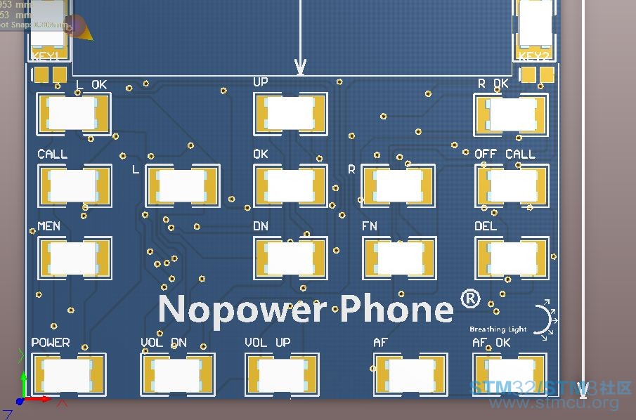

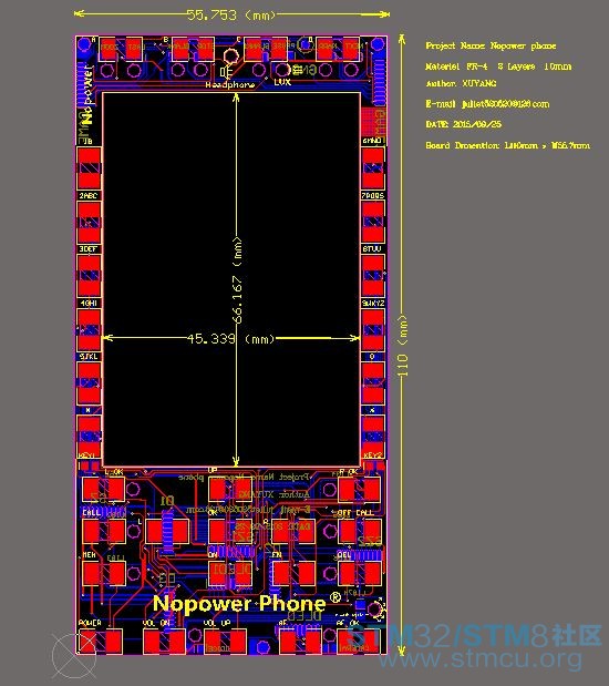

+ L: L3 {5 A" F3 R# D. F上图是顶盖;上面的按键和指示灯;为了这按键我可是花了不少时间;诺基亚按键是采用的矩阵按键;我为了安全和好焊接直接变成独立按键。 IMG_20150924_221843.jpg IMG_20150924_221850.jpg
) a5 n7 _; Y% C4 u9 e) g0 C

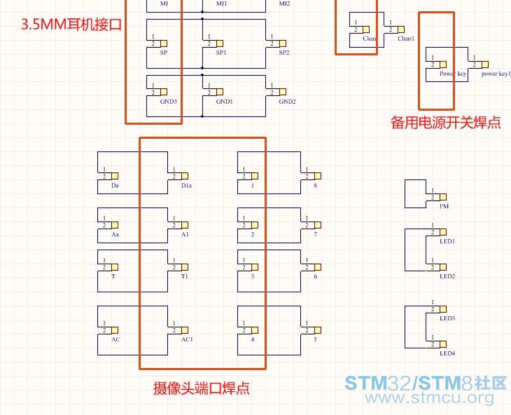

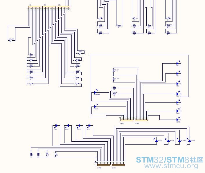

  i6 v( s* M4 z- K1 p5 t% \5 A这款机器用了很多的照明LED;就是键盘灯;用了很多IO口;我也是全部引出;我算了一下有100多天线要飞。

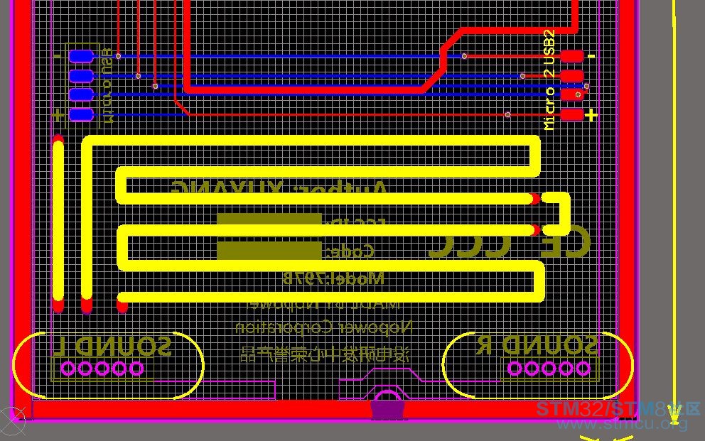

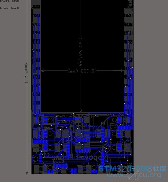

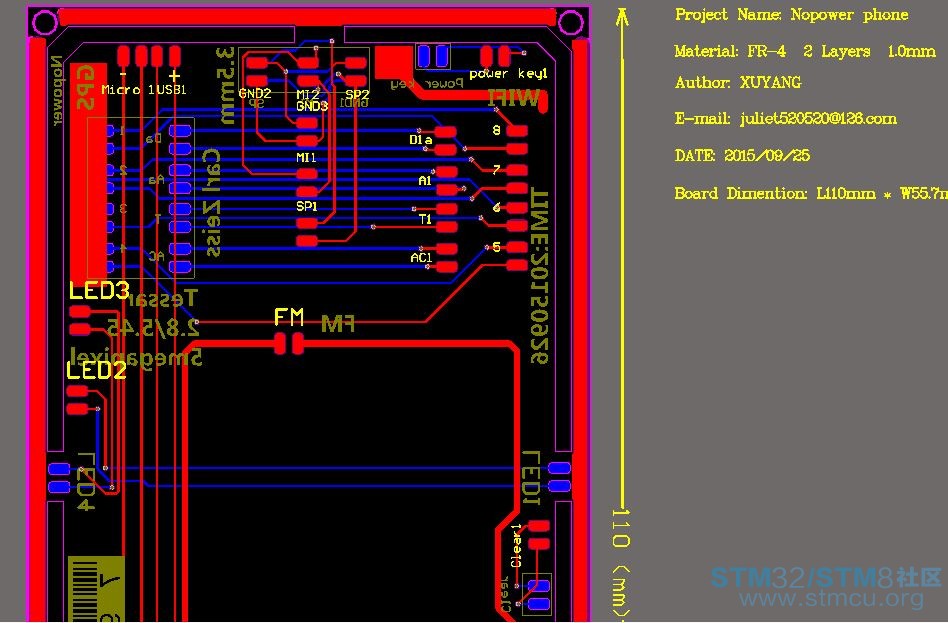

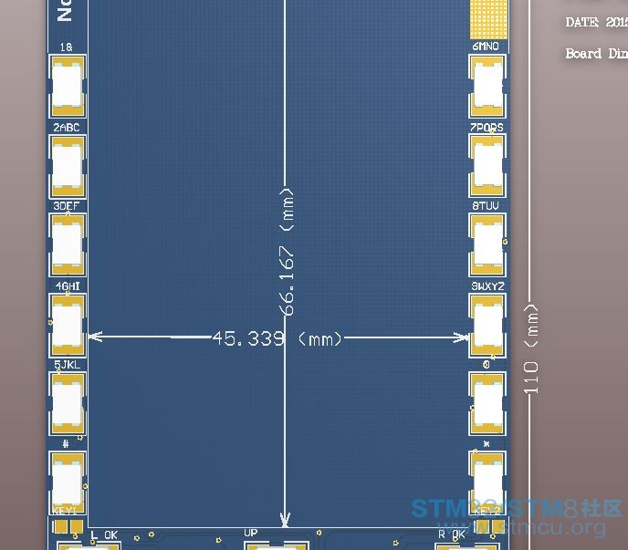

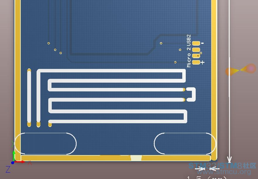

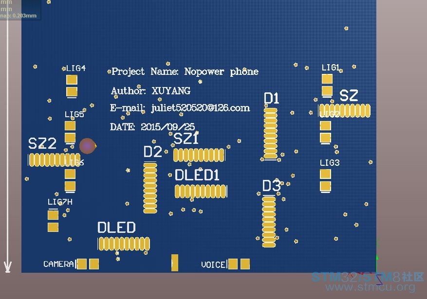

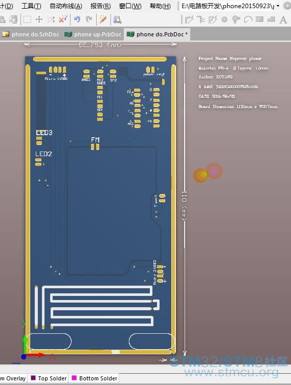

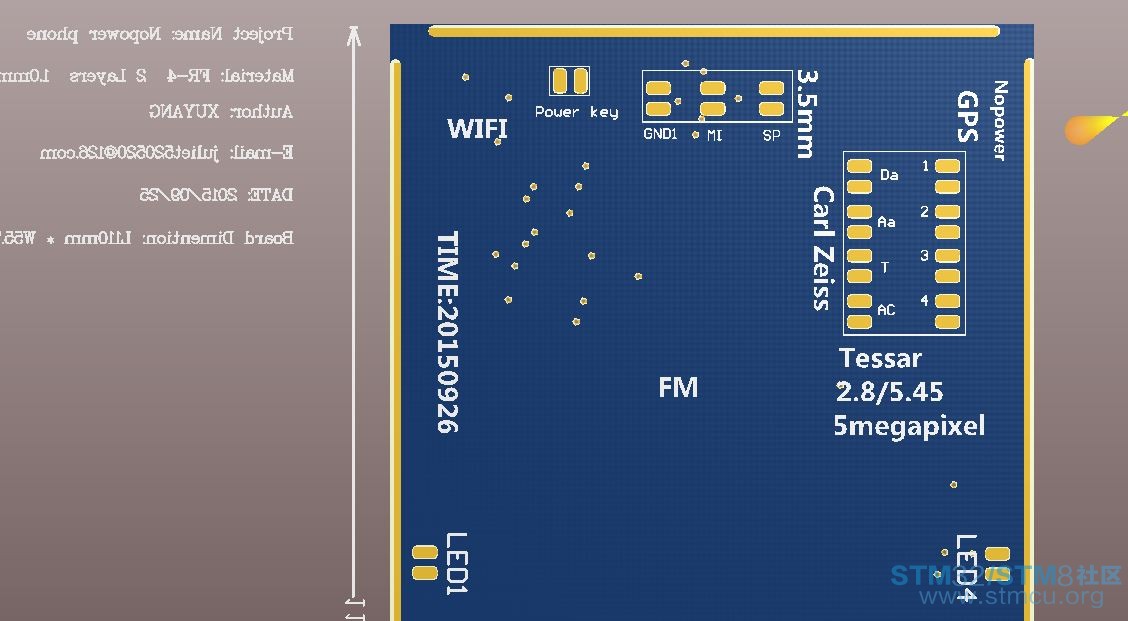

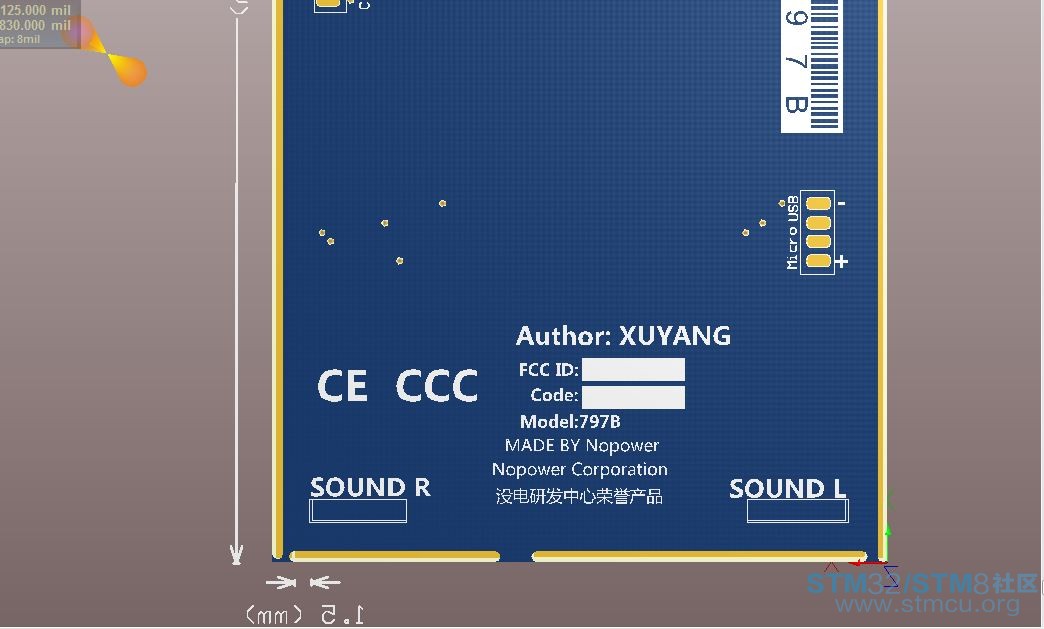

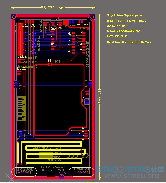

下面我上传底壳;也就是创意所在;因为为了少打样一块电路板;我巧妙的将中框和底壳用一块板;这可创意;主要我没有太多经济区话费在业余爱好上。上图:* d: m" W/ [3 I/ [% l2 x
捕获.JPG 捕获1.JPG 捕获2.JPG 捕获3.JPG 捕获5.JPG 捕获6.JPG 捕获7.JPG 就是电路板中间掏空留2毫米的边;但要留咬边;我留1CM左右;就这样;两块板可以当后壳和中框了;再把天线按原机的花一下;在贴片层画要焊接的;其实就按照想要焊接的地方不要阻焊;摄像头外置;本来准备内置 的;但摄像头太高;让整个机器变厚了;所以外置;只要用中间套下来的报废板就可以贴合充电和摄像头。. R" V  `- D* r
