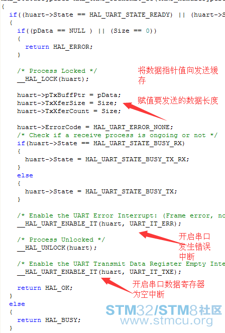

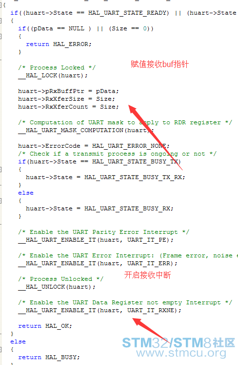

安臣 回答时间:2015-10-21 15:56:50
图片内容
. U8 k2 r6 ^/ T$ n8 ]1 w: ?
安臣 回答时间:2015-10-21 16:00:19
   发送过程和接受过程  你所要完成的任务就是  吧中断开启。吧数据指向要缓存的位置就好了!至于你想了解的具体的传输过程,还希望你在百度搜一下相关资料
