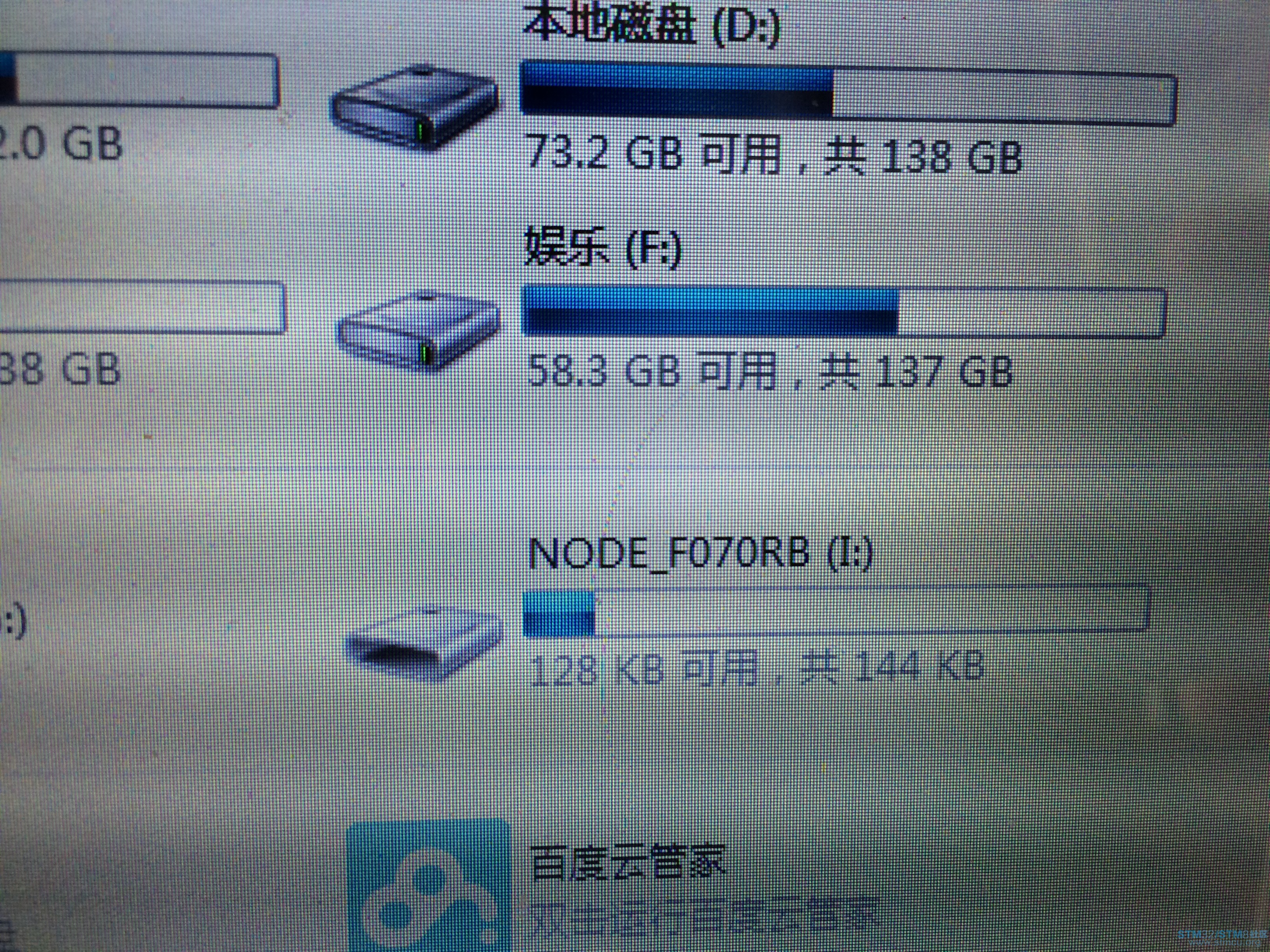

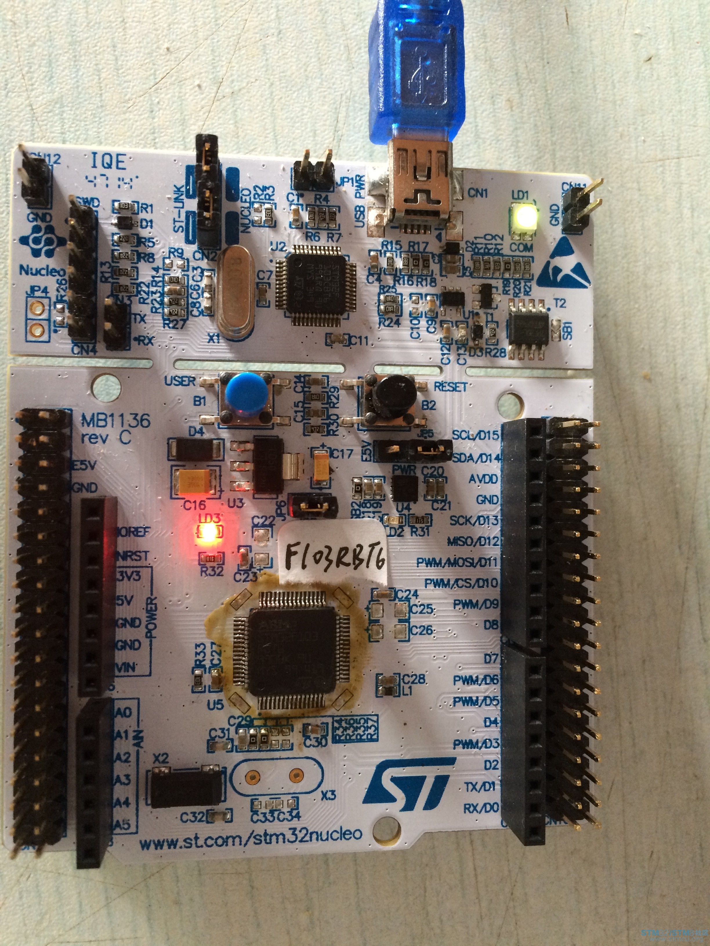

手头正好有两块Nucleo F0板,没有Nucleo F1板,而写的好多程序都是基于F103的,于是。。。突发奇想,换芯。。。把F070板上的F070吹下来,焊上F103R8T6,效果如图,上电,下载正常。。。于是得出结论:Nucleo是可以互换的。。。
  g1 S6 G2 Y# G+ B  y4 b% y就是电脑上的盘符还是F070的,重命名可以,但下次插上又变成了F070,暂时没找到彻底改名的办法。。。

nucleo本来就是相互兼容的,不过有些型号之间有细微差别,具体看原理图

核对一下关键的一些pin是否对就可以了,LZ好想法

盘符是STLINK那个上面的STM32芯片程序固定的死的!
