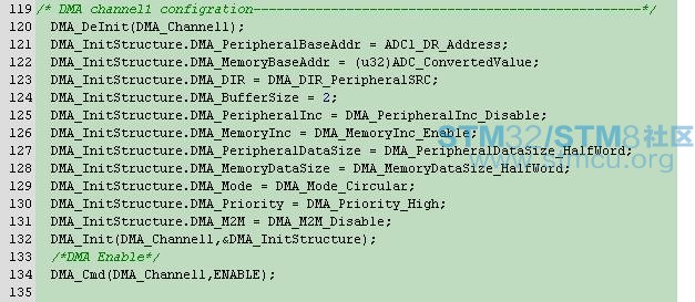

1、 下面代码是一个标准DMA设置,当然实际应用中可根据实际情况进行裁减:
DMA_DeInit(DMA_Channel1);
上面这句是给DMA配置通道,根据ST提供的资料,STM3210Fx中DMA包含7个通道(CH1~CH7),也就是说可以为外设或memory提供7座“桥梁”(请允许我使用桥梁一词,我觉得更容易理解,哈哈,别“拍砖”呀!);
DMA_InitStructure.DMA_PeripheralBaseAddr = ADC1_DR_Address;
上面语句中的DMA_InitStructure是一个DMA结构体,在库中有声明了,当然使用时就要先定义了;DMA_PeripheralBaseAddr是该结构体中一个数据成员,给DMA一个起始地址,好比是一个buffer起始地址,数据流程是:外设寄存器à DMA_PeripheralBaseAddàmemory中变量空间(或flash中数据空间等),ADC1_DR_Address是我定义的一个地址变量;
DMA_InitStructure.DMA_MemoryBaseAddr = (u32)ADC_ConvertedValue;
上面这句很显然是DMA要连接在Memory中变量的地址,ADC_ConvertedValue是我自己在memory中定义的一个变量;
DMA_InitStructure.DMA_DIR = DMA_DIR_PeripheralSRC;
上面的这句是设置DMA的传输方向,就如前面我所说的,DMA可以双向传输,也可以单向传输,这里设置的是单向传输,如果需要双向传输:把DMA_DIR_PeripheralSRC改成DMA_DIR_PeripheralDST即可。
DMA_InitStructure.DMA_BufferSize = 2;
上面的这句是设置DMA在传输时缓冲区的长度,前面有定义过了buffer的起始地址:ADC1_DR_Address ,为了安全性和可靠性,一般需要给buffer定义一个储存片区,这个参数的单位有三种类型:Byte、HalfWord、word,我设置的2个half-word(见下面的设置);32位的MCU中1个half-word占16 bits。
DMA_InitStructure.DMA_PeripheralInc = DMA_PeripheralInc_Disable;
上面的这句是设置DMA的外设递增模式,如果DMA选用的通道(CHx)有多个外设连接,需要使用外设递增模式:DMA_PeripheralInc_Enable;我的例子里DMA只与ADC1建立了联系,所以选用DMA_PeripheralInc_Disable
DMA_InitStructure.DMA_MemoryInc = DMA_MemoryInc_Enable;
上面的这句是设置DMA的内存递增模式,DMA访问多个内存参数时,需要使用DMA_MemoryInc_Enable,当DMA只访问一个内存参数时,可设置成:DMA_MemoryInc_Disable。
DMA_InitStructure.DMA_PeripheralDataSize = DMA_PeripheralDataSize_HalfWord;
上面的这句是设置DMA在访问时每次操作的数据长度。有三种数据长度类型,前面已经讲过了,这里不在叙述。
DMA_InitStructure.DMA_MemoryDataSize = DMA_MemoryDataSize_HalfWord;
与上面雷同。在此不再说明。
DMA_InitStructure.DMA_Mode = DMA_Mode_Circular;
上面的这句是设置DMA的传输模式:连续不断的循环模式,若只想访问一次后就不要访问了(或按指令操作来反问,也就是想要它访问的时候就访问,不要它访问的时候就停止),可以设置成通用模式:DMA_Mode_Normal
DMA_InitStructure.DMA_Priority = DMA_Priority_High;
上面的这句是设置DMA的优先级别:可以分为4级:VeryHigh,High,Medium,Low.
DMA_InitStructure.DMA_M2M = DMA_M2M_Disable;
上面的这句是设置DMA的2个memory中的变量互相访问的
DMA_Init(DMA_Channel1,&DMA_InitStructure);
前面那些都是对DMA结构体成员的设置,在次再统一对DMA整个模块做一次初始化,使得DMA各成员与上面的参数一致。
/*DMA Enable*/
DMA_Cmd(DMA_Channel1,ENABLE);
哈哈哈!这一句我想我就不罗嗦了,大家一看就明白。

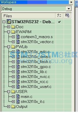

首先,按照相关的资料提示,建立好项目路径、拷贝库文件和相关必要的文件,并建立一个新工程;还有就是设置好IAR IDE的相关设置。一切准备就绪后就开始修改相关的文档:

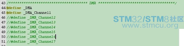

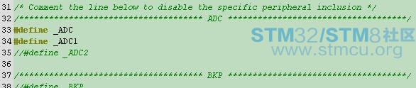

conf.h文档的修改是根据应用中有启用的相关功能Module。如下图:
ADC模块的启用设置:
DMA模块的启用设置:
USART模块启用的设置:
其他的如flash、GPIO、RCC、NVIC、HSE等就不一一举例,因为这些几乎每个工程都要用到。
再回头看看我的main.c文档,

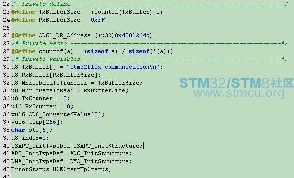

下图是相关的私有定义

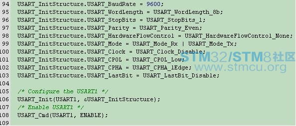

USART的配制如下(9600,8, N,1):
DMA的配置如下:

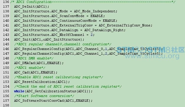

ADC的配置如下图(采用了2路A/D多通道的ADC模式):

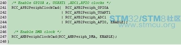

给各个模块配置的时钟使能如下图;在此想罗嗦一句就是在这个位置的设置我没有给DMA配置时钟,造成DMA功能无法正常使用,也就是前面所有说的与我原先的编程风格有较大的变化的原因,想说一句:在项目中所使用的所有功能模块都要在此配置时钟才能正常工作。

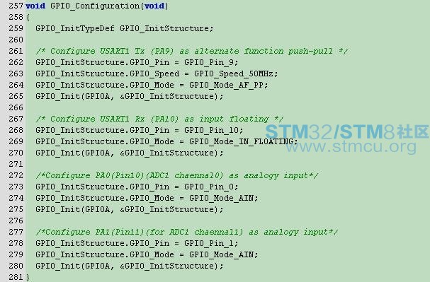

GPIO的配置
如果有开中断子程序,请在在NVIC中配置,还可以定义每个中断子程序的优先级别,由于我的工程没有用到,在此就不罗嗦了。
我项目应用到的文件目录如下图:

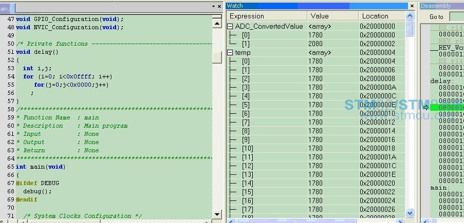

我的项目仿真结果如下;PA0与GND间接了一个1.5V的干电池,其结果是如中ADC_ConvertedValue[0]的值;PA1悬空,未接模拟信号。

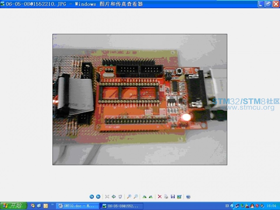

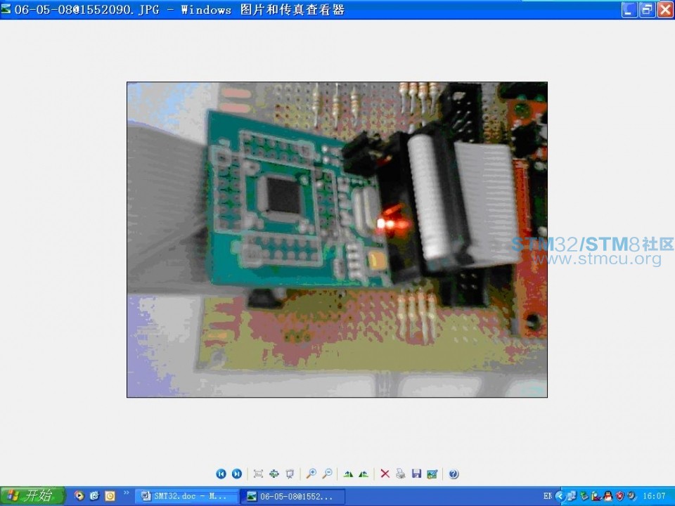

我的硬件仿真平台如下2图:红色的是我AVR mega16L Mini开发板,主要是利用了其中的POWER和RS232

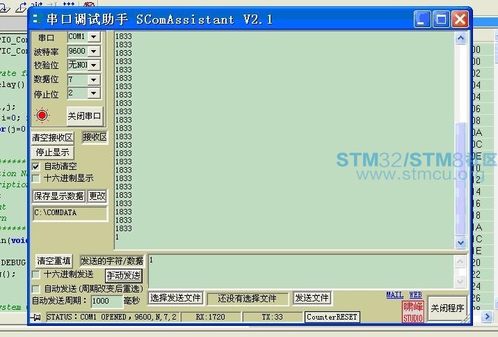

用PC端USART数据采集结果:(图中的显示是我将ADC转换后的值给字符串化了)
ST-link II仿真窗口的测试结果与USART采集到的数据结果差异说明:由于Manley 的stme32 Mini-kit评估板套件无法给ADC和USART同时组合仿真,我是分别分开仿真和USART数据传输的,所以出现差异。
