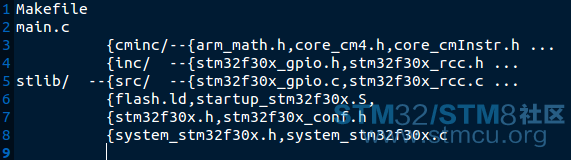

源代码结构:/ H0 ?' h: g" n3 ?* }& i1 E
    Screenshot from 2015-10-25 15:37:55.png 0 }6 M3 a; m2 Y; E
其中,; G+ h" K8 T6 A. J0 S! o( m* p
  • flash.ld是从TrueStudio文件夹下拷贝的。我把它改名为flash.ld。
  • 将启动文件的后缀从*.s改为*.S。
    + f: T. Y( O  o) z; _
$ [9 n& ?+ z9 b6 s% V2 R) m
编写Makefile5 y# ]+ x& U* ^6 b
  • 由于Makefile文件和其他的源文件,头文件不再同一个文件夹中。为了能让make找到这些文件,需要使用vpath。  A* N9 x8 C# `" y
        vpath %.S stlib
' X+ I5 N6 {& v2 H        vpath %.c stlib stlib/src, _, w, L& T# k, M
        vpath %.h stlib stlib/cminc stlib/inc
/ @9 \; b9 [) ?5 A$ X9 Q& o  [$ O3 q
  • 使用vpath只是为了让make程序能够找到头文件。为了能够让arm-none-eabi-gcc找到头文件,需要在编译的时候使用-Ixxx指定头文件。
  • 在编译的时候,由于使用assert_param的原因,需要定义宏USE_STDPERIPH_DRIVER。使用-Dxxx指定宏。
  • 为了让arm gcc知道我们使用的是什么类型的单片机,需要指定参数-mcpu=cortex-m4 -mthumb。
  • 链接完成之后,生成的文件是*.elf格式的。而我们使用st-flash下载使用的文件是bin格式的。因此我们需要使用arm-none-eabi-objcopy来将elf转换成为bin格式。
  • st-flash下载的时候需要指定下载的地址。我们使用0x0800_0000这个地址。(在flash.ld中,作为flash的起始地址)5 F8 m( b4 G! H! ]/ E0 j, @5 U
