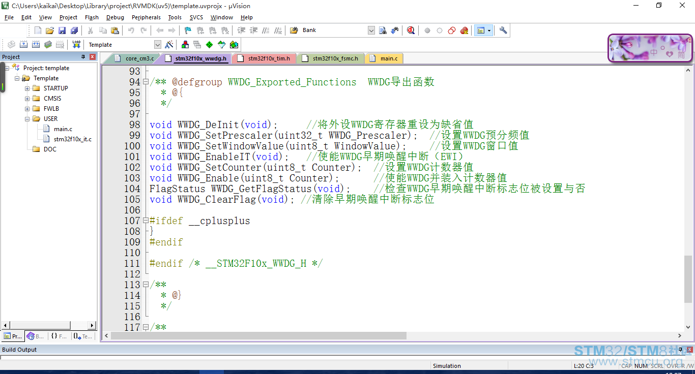

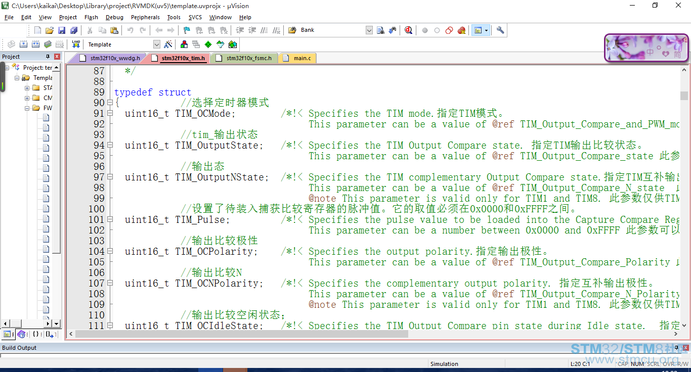

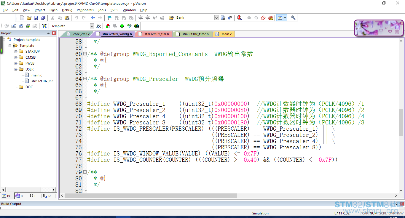

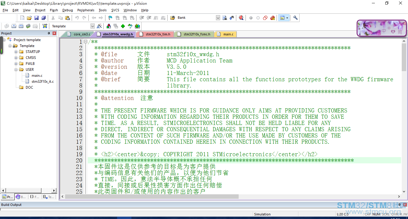

于是我把3.5版本的库,所有的头文件里面的宏,结构体,函数申明都给他用中文注释上去了。还有原版上的英文注  释我也给他翻译了一起注释上。1 v* d! K( ^0 @, j
注释的我是参考固件库中文手册里的,我知道3.5库没有中文手册,是以前老版本的。3.5库跟以前的库大概是没有  变的只是添加了一些新功能。2 m5 D3 K9 P- e0 M; ]3 M, |3 s
固件库没有的我用的是谷歌翻译的。有错的地方请多多包涵,谅解。
7 E+ A  ]% W8 G1 N" O$ v  说明下,工程我是以野火视频教程建的,我感觉他教的建工程比某视频好。不知道对大家有没有用,也许有些人会   笑我,不过没关系,没什么的。自己比人笨,肯定是要比人家努力,付出更多的汗水。   其实我看到现在有新的库了HAL,白忙了没日没夜的2 t6 y. J5 [" E
看图片,有需要的自己下载哈哈
