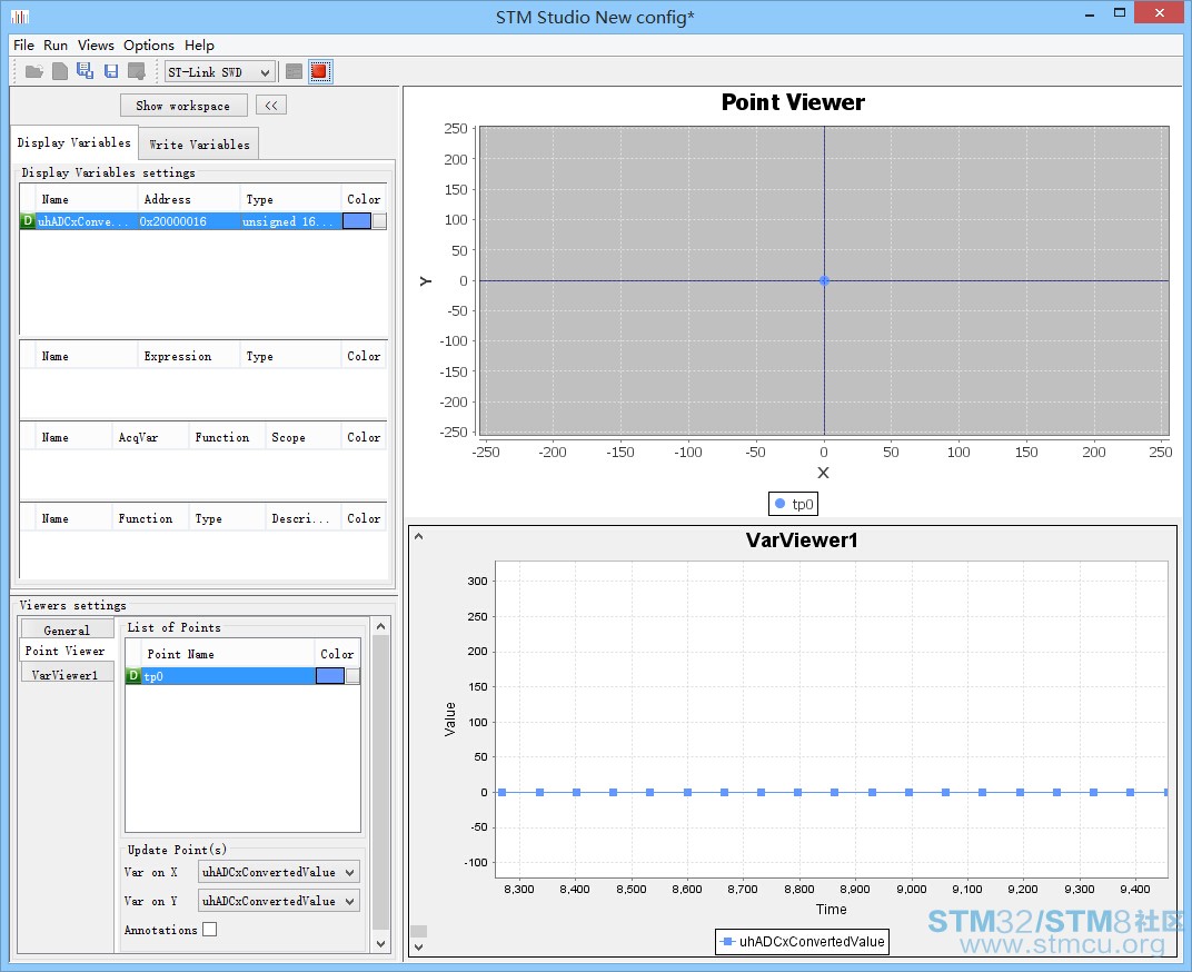

STM-STUDIO是一个图形用户界面,允许采样和可视化的用户变量的实时应用程序运行时。它的目的是在个人电脑上使用微软的Windows操作系统上运行。此工具通过SWIM(单线接口模块),并通过JTAG或SWD(串行线调试)接口STM32微控制器STM8微控制器。
; {' c% M( c" B6 a- E$ j! T+ w( l  k

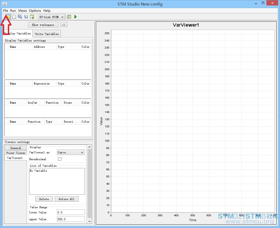

首先打开STM Studio
2 }" s8 G1 [2 ]: o" V3 N点击file>new project8 a" Q, D, \% ]1 G( \
, w$ Y; `# O: [+ s4 n. y! A4 o( I9 J' B: |. Z! M7 [- D  t

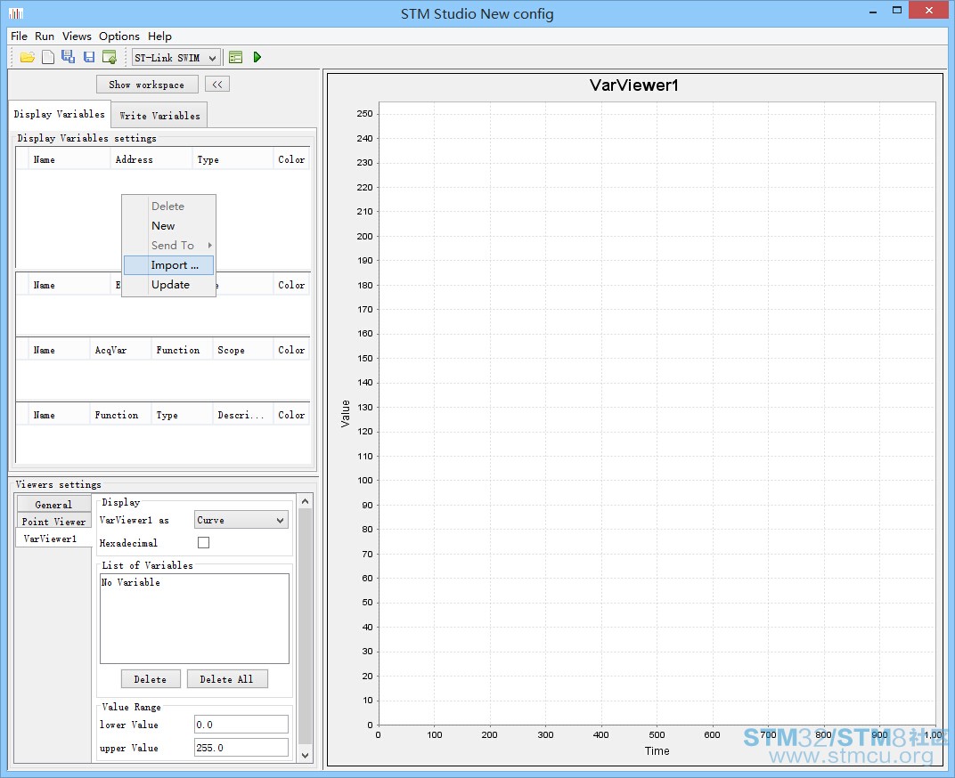

第一个框空白处右键
: V0 x; [! L: G1 } 2.jpg 0 l% r  T/ T1 ]0 L. I- J
点击展开
  `6 W) L+ f/ C, G- a 3.jpg 3 |; f9 [  Y9 i
% b% V( I- z* Z0 Q9 f

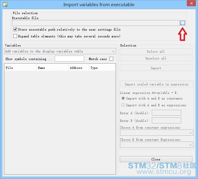

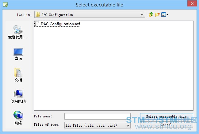

找到你的.axf文件% b- m. F2 z  h; `( T- X% C
( k3 Z- a: N1 e% }

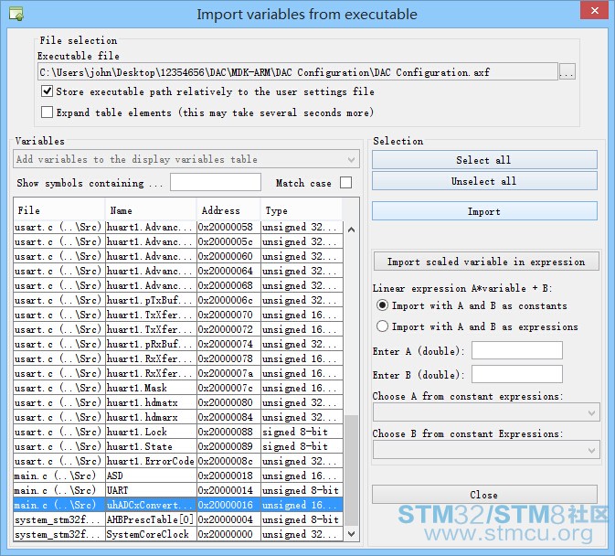

4 c6 ]3 _/ J3 o" J3 n# [4 N# Y" W选择你要监测的变量对象
0 f6 Y+ `  A; |% K5 d 5.jpg ! i/ U$ k" v9 p, G3 w- [- X
1 x% i: G* G2 {, h

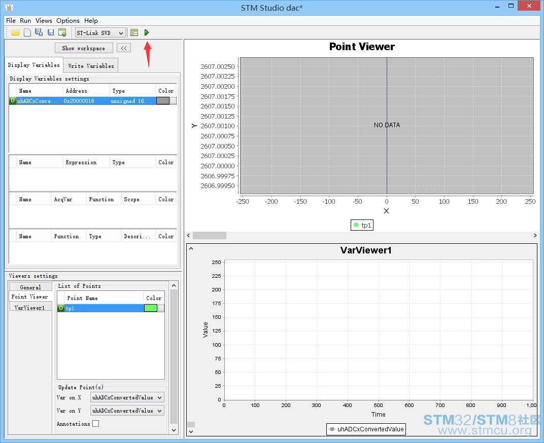

点击箭头上的运行
, F1 `5 K8 A) M# B$ q; F* ]" e4 |
' }5 ?  w" V7 W* Y& a好了,你可以开始调试了
4 c/ B% }% l; [# s" m9 J& a 7.jpg
