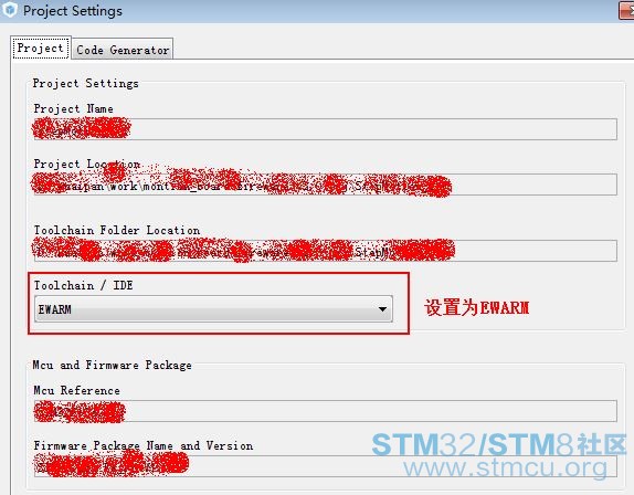

2 @( @0 m0 i' R; l一、用cubeMX建立iar的工程文件
& B, n0 Y8 }0 G2 U' w. [1、按你的程序要求设置你的IO,RCC,等等
% j$ q) l# d' O- d5 X" O2、菜单中按[project]->[Settings]打开设置窗口,按下图设置

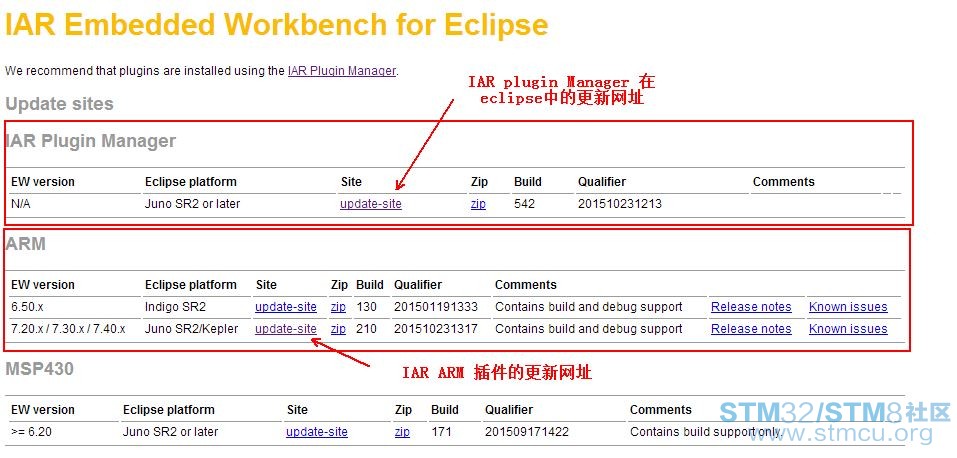

* Z& C1 k: D! u! _+ a2.1、打开下载网页  http://eclipse-update.iar.com/updatesites.html" S  I! Z+ K. E( c/ Z/ P  Y
  看到如下:
* d) W( m: c  z' ]- s+ [8 V update.jpg " M- `7 C; N3 Q6 m) `+ {
! j' [. |2 j( r9 q* c7 ^" U从上网页中的update-site可以得到 iar plugin manager 在eclipse juno sr2中的
2 G( g- D2 ?* P更新网址: http://eclipse-update.iar.com/plugin-manager/1.0/
% G' d2 m& w0 e9 J( k7 z0 O: ~% M8 m# y这个在后面安装时要用/ `* }6 F' M8 \8 h* G* S

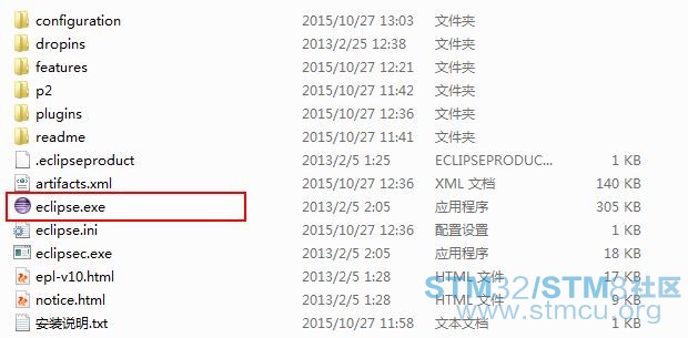

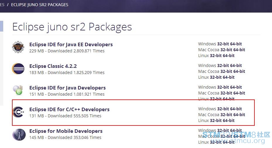

2.2、安装 eclipse juno sr2
2 u% v9 {/ M0 a打开网页: http://www.eclipse.org/downloads/packages/release/juno/sr2* s2 Z6 k/ l4 q/ ]+ v* g( m1 ?
这是eclipse juno sr2的下载页面
2 K! f/ j. B; ?0 U4 x4 j  v$ | eclipse download.jpg   R- p" e1 S, ?2 C% `/ Y! o
选择eclise IDE for C/C++ Developers,下载文件按你的电脑系统来选择我是的win7 64bit,下载完成后,得到eclipse-cpp-juno-SR2-win32-x86_64.zip文件,解开包后如下  r; r& a8 d- C& F5 @% A$ Y" f2 z
eclipse_package.jpg * m1 ~# h& A% U+ v# ^+ v1 n; p
其中eclipse.exe为可执行文件( ^7 [9 S. `; s. `' n* f
eclipse要java支持,如果系统中没有安装java,则运行时会提示,需要java,按提示下载就可以了

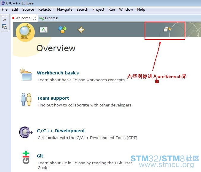

) [# m( |$ C4 o0 o3 k+ [三、运行eclipse并安装iar 插件# q: w% |+ K7 w8 [4 e2 M
安装好java后,运行eclipse.exe,就可以看到欢迎界面
6 F& @4 L+ B5 I5 S- f) n* H1 W0 P workbench.jpg 6 g4 W! M8 J. L) e
点上面的图标进入workbench界面中) V7 u( q, {& I; ]

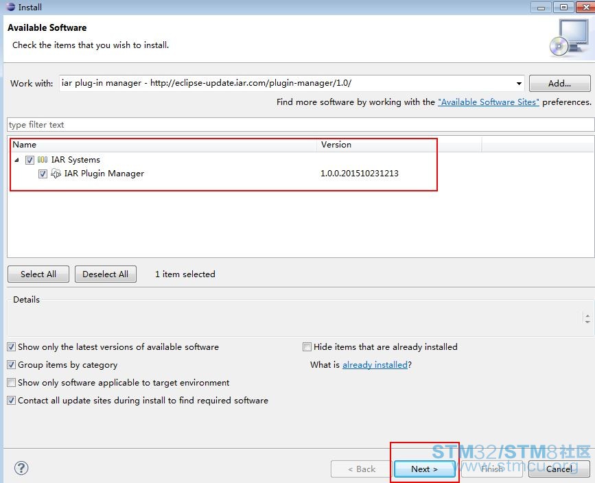

3.1 安装iar plugin manager- l8 @# Y+ Y! X; C

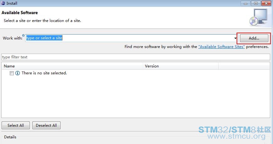

从菜单[help]中的[Install New software]中打开insall界面
; o1 _' l1 H1 J5 J% E0 r install new software.jpg 0 u* W- L  Y7 K3 G/ O. Q

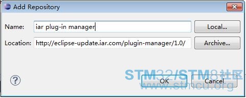

* e2 x2 o3 I! k3 J点[Add],弹出ADD窗口,将前面的iar plugin manager site网址填入
0 t2 J: w' V7 ?1 e/ m 1.jpg
* a( X; P0 }2 r# r7 R8 Y点OK返回
5 v8 D$ ~9 g1 ~. }5 t等一会(一定要联网)出现以下图) H4 o% i6 ]5 l  N" d& q
- }0 |8 q+ w. S3 C按上图设置,然后点Next就会出现下载页面,按提示走下去
4 X+ W' [5 A1 i8 O! N【文件太长,在下面回复中继续写】

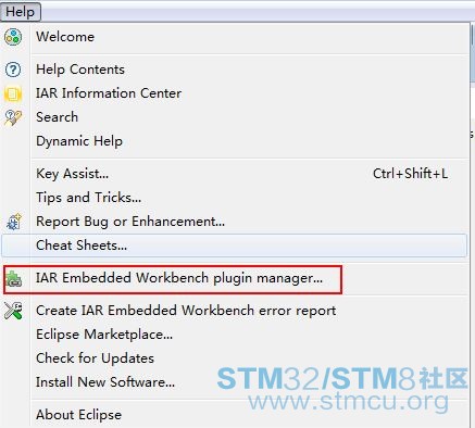

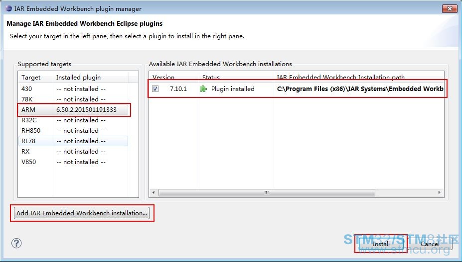

3.2 用iar plugin manager 按装其它插件
' R2 p3 k( [7 x6 R9 K& diar plugin manager装好后,会在主窗口【help】菜单中发现以项目+ T, V+ G2 y" ]2 }% B& B
: \( v# p: [4 [/ s, I! n% Z- i( p$ P  v$ v. ~2 r
[IAR Embedded Workbench plugin manager],这是iar管理其它插件的插件
! s  @/ d' D8 C1 z点击它,出现管理窗口
$ M3 B4 [. j! O7 d; {* {$ Q# o在Supported targets中选择ARM,然后点它下面的【Add IAR Embedded Workbench installation】
7 O: `# Y( D8 T2 L" @按钮就会在右边窗口中出现相关的内容,点它的复选框,再点[install]按钮安装
/ T# T9 I$ j% k$ R就可以了,这样就安装完成了' q' Z! }  a7 J: H

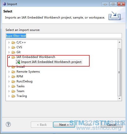

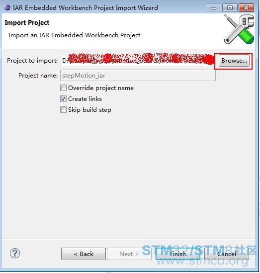

四、导入iar 工程
0 s0 f# l" Q+ S回主窗口,在[File]中点[import],打开导入窗口
# `  A  P3 w. T+ k6 j' q3 E 5.jpg 8 G% V( w5 `: [7 @1 n
你会发现有一个[IAR Embedded Workbench]项目了,选择它下面的[import IAR Embedded Workbench project],# p2 i' ^3 i& @  A+ ?2 p  l
再点[Next],出现导入窗口
* ^) v/ y* L, h& E$ o# ] 6.jpg # [( f* m4 J$ A( y+ j' n
: Q: V1 z8 `; i2 [
点[Browse], 将路径指向前面用cubeMx生成的项目,按提示导入。; ?. L+ x- H+ d6 R+ [. W: z1 G

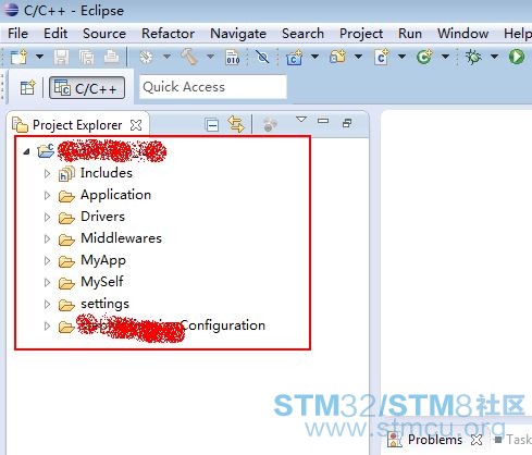

回到主窗口,就会在project栏中发现你导入的项目了,我的项目如下" M- q' O3 s3 \: R# d
& v+ E9 D! j& x4 t7 C/ ^6 C. T( h7 `7 b; {
这样我们的项目就完成了,可以进行其它操作了,- i9 j! l+ v) Z1 R2 |) p
