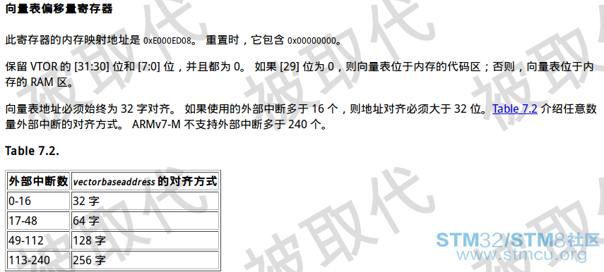

如何更改中断向量表?2 k2 I) U/ F/ Y" U5 K; a% \
更改中断向量表,需要更改SCB->VTOR。关于他的解释请参考《ARM Cortex-M3权威指南》或者网址:http://infocenter.arm.com/help/index.jsp?topic=/com.arm.doc.dui0203hc/Cihdidh2.html 。
1 l1 z. _/ u4 p! ]* J 2015-10-29 18:05:15屏幕截图.png

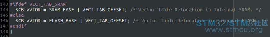

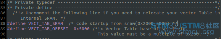

在system_stm32f30x.c中,有这样的代码:
) |# ]0 b/ g% S: ?! }: d 2015-10-29 18:18:45屏幕截图.png 2015-10-29 18:19:00屏幕截图.png   N# _( E; p* P" u( G% X
这个文件会根据我们定义的宏来自动设置SCB->VTOR.代码从Flash启动的时候,取消VECT_TAB_SRAM,并且设置VECT_TAB_OFFSET为0。当代码从SRAM中启动的时候,定义VECT_TAB_SRAM,设置VECT_TAB_OFFSET为0x5000(也就是我们代码起始地址相对于0x2000_0000的偏移量)。使用Makefile来定义宏进行版本控制并不简单,但是可以链接不同的文件来达到这个目的。

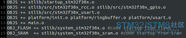

9 s5 ?0 D4 o2 b更改Makefile进行版本控制
3 ~. |* x5 r" {" i) H) F拷贝stlib/system_stm32f30x.c到stlib/system_stm32f30x_sram.c。并按照上图更改VECT_TAB_SRAM,VECT_TAB_OFFSET.) d( ^6 V6 n8 r, t' c0 g3 o

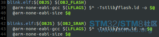

修改Makefile如下:
+ I4 J/ Q$ q4 X, T4 s8 E! F. @ 2015-10-29 18:30:33屏幕截图.png 2015-10-29 18:30:53屏幕截图.png 1 ?& m' z  u/ Z9 U! w) x5 e
在修改完Makefile之后,使用make clean,make sram,sudo make burn进行下载,测试之后发现字符已经能够回显。说明成功的进中断。在SRAM中运行代码成功。7 N+ `4 }  c" m$ P& b& L
