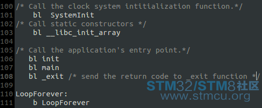

! G. d6 {; e* M1 P) I" u1 i考虑这么一种情况,当main函数执行完之后,返回值保存在R0中。而void _exit(int status)期望1个参数,这个参数正好是main的返回值,因此在汇编中可以这样调用:4 u5 D1 q# d. g8 {3 G- b
2015-10-31 20:18:27屏幕截图.png 7 D" V4 F) z4 r9 q: f$ N) N
这样就巧妙的将main的返回值传递给_exit进行处理。看到这样的启动代码,想必你也就不再惊讶我的串口的初始化代码在哪了。(可以去platform/init.c中找找看)。

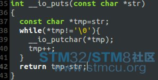

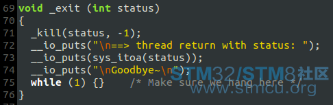

- Y8 X5 d! B; A- G  Qint __io_puts(const char *str);是在usart.c文件中实现的函数,可以将一个字符串通过串口发送出去,返回实际发送的个数。sys_itoa可以将一个int型数字转换成字符串,返回的是字符串的地址。这个函数是从Apple open source中复制的。只不过改了个名字而已。详见地址:http://www.opensource.apple.com/source/groff/groff-12/groff/libgroff/itoa.c 。$ ], H1 |/ K1 k: c

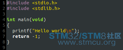

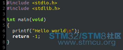

main的代码:
: @4 b, o3 a1 m6 v. c8 r 2015-10-31 20:26:19屏幕截图.png

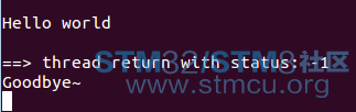

- K0 O! u9 j3 U# A测试结果截图:
8 d+ c- \& @' l7 B 2015-10-31 20:28:01屏幕截图.png ) M: g: l. z# ^' u* |1 K
