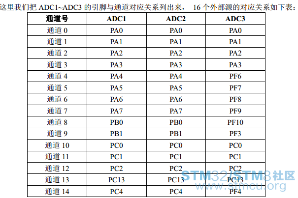

% V- v: k% E1 u9 T4 j. s) v9 H在成功实现stm32f405/407的两重 ADC同步触发 模式+DMA 配置的情况下,想实现stm32f405/407的三重 ADC同步触发模式+DMA 配置,但是怎么改配置都只有ADC1和ADC2有数据出来,纠结了很久,最后决定静下心来看参考手册和数据手册。最后终于发现是ADC3的端口配置错了。
ADC1~ADC3 的引脚与通道对应关系
. i6 |, E: |, c+ q/ w" o+ w+ l7 U! }
我用ADC3去采PA4数据,哎。。。浪费生命啊!!!!!!!!
* [; X8 T' s; h3 A2 ^, B. M8 k: I) \3 k  n0 u
; z4 R1 ]4 _$ d( ]% G我换成ADC1去采PA4的数据。下面附上我的程序,给大家做参考。
1 W. s& {2 L8 X4 }【注]
; n3 c0 `, Q4 _$ `3 ^1.用软件触发一下,ADC_SoftwareStartConv(ADC1),就同时完成三路的ADC采集。在ADC都给到最大频率36M时,采样时间设为ADC_SampleTime_3Cycles时,实测需要730ns时间,没有理论的(3+12)/36=0.4166us,不知道是什么原因,有知道的小伙伴告诉我一下。# A) t, H: h# `# d

赞 收藏 5 评论16 发布时间:2015-11-2 21:41
