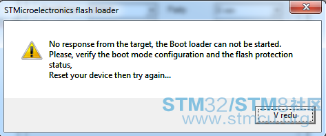

    昨天使用STM32L476-Discovery开发板做实验,将P1-BOOT0连接到VDD,之后尝试分别使用UART1(在断码显示器下的PA9/PA10)以及UART3(STLINK)进行烧录,但是均提示(如下图)。
STM32L4_flash_loader_failure

刚才我又看了一遍UM1879-Discovery kit with STM32L476VG MCU user manual,上面有讲,要去掉一个接地电阻R91,然后再接到VDD。
这样做很奇怪,直接接VDD,不就行了,为什么要去掉R91?
我做了一下测试,直接连接VDD,mcu的BOOT0管脚就能到3.2V左右。
而且这样设置后,MCU不再驱动LCD,也就是说脱离了FLASH启动模块。
看来问题还是在nBOOT1的设置上。
也许根本不需要设置nBOOT1,只要保证BOOT0就行了。
