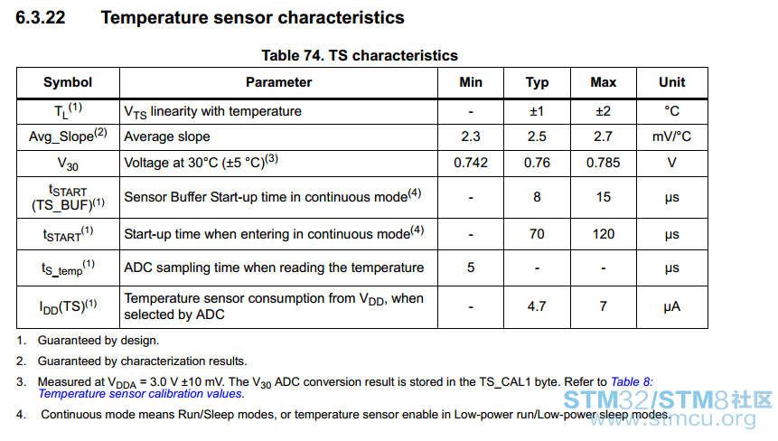

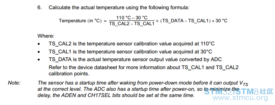

请问转换公式怎么用?
这个公式里的TS_CAL1和TS_CAL2取什么值 或者怎么取值,请知道的坛友,解答一下,谢谢。

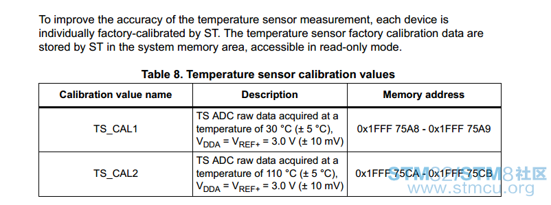

disheng4688 回答时间:2016-6-2 11:49:37
TS_CAL.png,中提到这两个值存储在系统内存中,地址就在表格里。读取该地址里的内容就可以得到。

chenbourne 回答时间:2016-6-2 11:53:43
disheng4688 发表于 2016-6-2 11:49
TS_CAL.png,中提到这两个值存储在系统内存中,地址就在表格里。读取该地址里的内容就可以得到。 ...
明白了
怎么读取这个地址的内容呢,是要调用什么函数么?
disheng4688 回答时间:2016-6-3 12:29:38
通过指针。如
ChipUniqueID[0] = *(__IO u32 *)(0X1FFFF7F0);

直接读地址的话,那ADC采集的应用方式在这里有什么意义呢?请问一下,采集到的电压值和温度值的转换公式是什么呢?

手册上的这个公式是错的:
Temperature (in °C) = {(V25 - Vsense) / Avg_Slope} + 25
因该为:
Temperature (in °C) = {(Vsense - V25) / Avg_Slope} + 25
V25 根据芯片不同,在0.7~0.9之间的固定值,Avg_Slope = 0.0043 .
