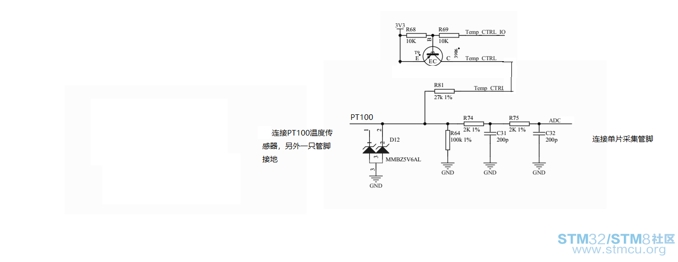

本人新手;求大神解决图片中电路算法;有对应温度表值;多谢了
现在是有对应的表25摄氏度对应的100K ;现在不知道怎么算对应的电压值建立数组去查表
根据电压计算电阻,然后查表得到温度值
能不能具体一点;本人小白
pt100就是一个电阻,和R74并联。然后这个并联的电阻与R81串联。通过采集PT100上电压计算出PT100的电阻值。假设TempCTRL处的电压为Ut,ADC出的电压为Ua,则流过R81的电流为Ir81=(Ut-Ua)/R81;流过R64的电流Ir64=Ua/R64,则PT100的电阻Rpt100=Ua/(Ir81-Ir64);
上面这个就是通过ADC处的电压计算PT100电阻的方法。你算出来PT100电阻值后拿电阻值去查表就能得到温度
