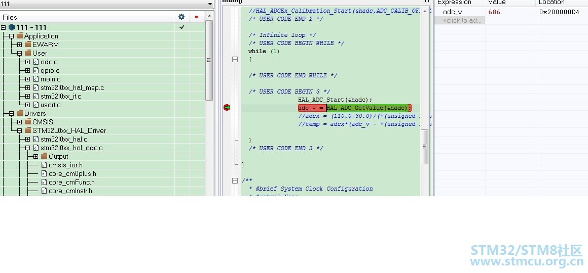

wsyzxxnsjz 回答时间:2019-10-28 16:37:33

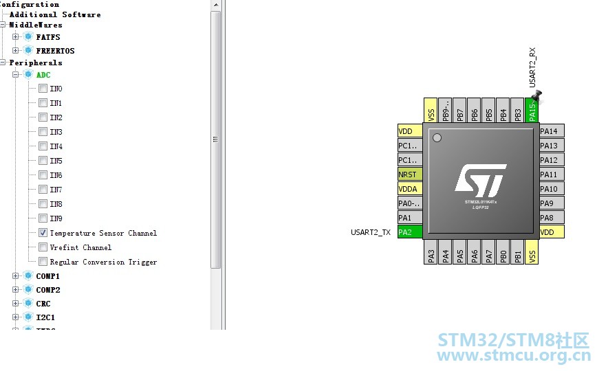

在cubemx 中配置好时钟和ADC采样通道为内部温度传感器。
生成IAR代码,下面是代码;实际adc_v 的值,断点查看为670~680。

                HAL_ADC_Start(&hadc);
                adc_v = HAL_ADC_GetValue(&hadc);
wsyzxxnsjz 回答时间:2019-10-28 16:43:04
补充AD断点采样截图
wsyzxxnsjz 回答时间:2019-10-29 08:49:41
cubemx配置AD为内部温度传感器通道。 以下为程序:定义温度值变量adc_v;采用HAL库的HAL_ADC_Start(&hadc);和 HAL_ADC_GetValue(&hadc);两个语句。后面有断点执行截图。
  /* USER CODE END 3 */
注:同样的程序,将ADC采样通道配置为通道IN0,外部输入较高电压时 可以得到4096这个数字量。
wsyzxxnsjz 回答时间:2019-10-29 11:43:35
上面贴的是程序和截图,请大神们,教教我!万分感谢!卡到这里,实在不知道怎可处理了。

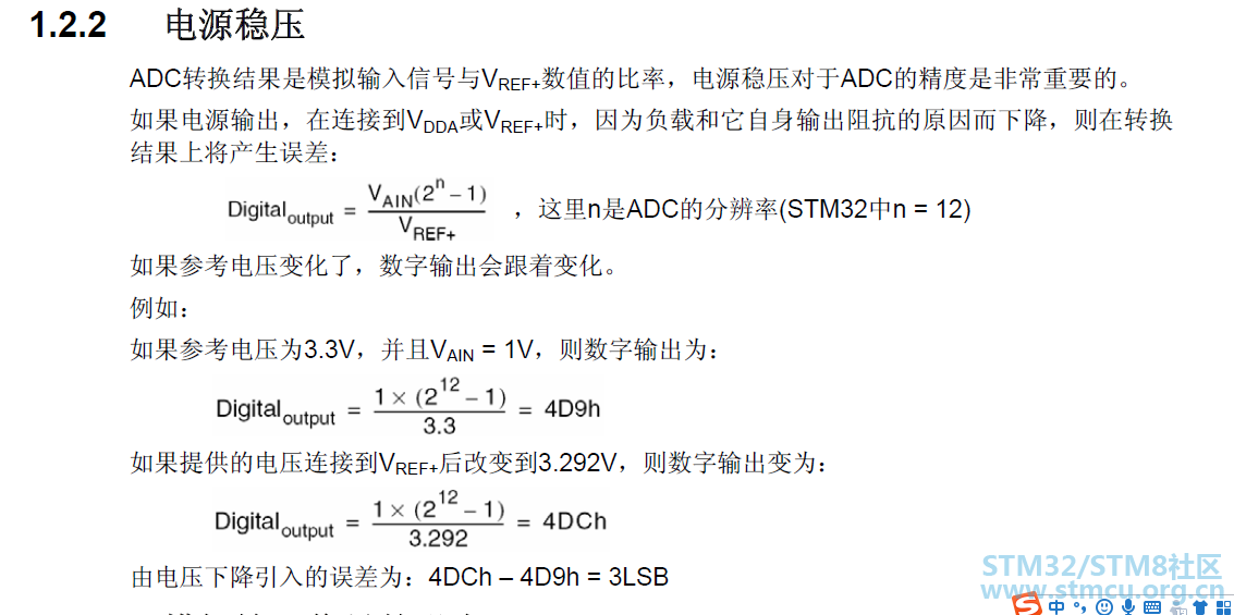

butterflyspring 回答时间:2019-10-30 16:47:54
请参考下图的原理。芯片ADC采集的是个比值数据,根据这个数据换算出电压。有了这个电压值或比值才能查表出外部温度传感器的电阻变化,对应多少温度。 如果想检测连续型号,首先要考虑温度传感器的线性变化是否合适。这样才能采集准确。

请问如何将ADC的参考电压设置为内部的1.2v参考电压。
butterflyspring 回答时间:2019-11-1 17:28:24
参考电压是指VREF的电压,是与采样电压做比较用的。我猜你是想采集内部的Vrefint的那个1.2V的带隙电压。你看上面那边CUBE的配置图,就是选中那个AD通道,它是内部连接到ADC的通道。配置好后和其他通道一样的方式做转换就行了
