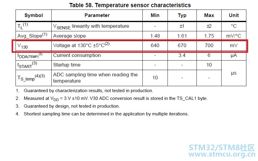

废鱼 回答时间:2019-10-31 09:34:12
要考虑你温度传感器的电压范围,如果超过1.2V,使用1.2V的参考电压会溢出。

外部电压变化太大  可以考虑采用内部1.2V基准
使用方法
内部参照电压VREFINT和ADC1_IN17相连  采集通道17的AD值AD1,在采集温度的AD值AD2,那么AD2的电压值就是V=AD2*1.2/AD1  根据电压值换算成温度值就可以了
如果要0-4096的变化值就是value=AD2*1.2*4096/AD1/3.3

温度传感器的是芯片的内部温度传感器,看datasheet如下图:130℃ 的电压是670mv。应该不会溢出;hal库如何配置为内部1.2V的参考电压呢? cankaodianya.jpg

注意手册上的公式是错我,用下面公式:
Current_Temp=(ADC_ConvertedValue-  V25)/AVG_SLOPE+25
V25和芯片有关,但基本在0.7~0.9V之间,AVG_SLOPE = 0.0043
