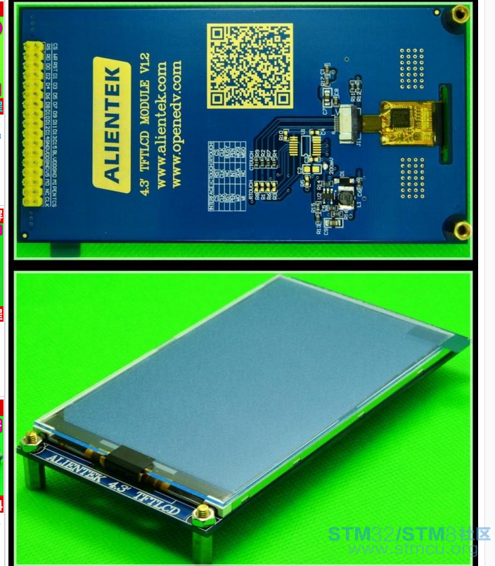

我看到有这种接口,
还有一般单片机的叫,TFTLCD的接口,请问还有几种呀?哪里有资料可以看看吗

楼主发的这张图片应该就是TFT的LCD,至于驱动LCD的工作一般是由专门的LCM承担。而LCM驱动LCD的方式又有许多种:还像是静态、单纯矩阵和主动矩阵。不同的LCD提供的接口也不一样,LCM的选取要了解这个。当然LCM的选择因素也很多,我也没能力讲解。另外LCM对外的常用接口也有几种。但是一般情况下,提供给开发者的LCD是连模组一起提供的,当然也有些有能力或者有LCM经验的人可以直接买裸屏,某宝这两种都有买。
再说LCD以及LCM的接口问题吧。算了这个你自己查,我的知识储备也不丰富。抛砖引玉吧。或者稍后补充。
zhoupxa 回答时间:2015-11-9 09:05:09
从使用角度来看液晶屏可分为:
.单色屏:一般是STN屏,有黑白屏、灰度屏、蓝白屏等,常见的仪器仪表等用屏,显示效果差,但驱动简单;
.伪彩屏:一般是CSTN屏,可以有256种颜色,某些工业用屏,显示效果差,带控制器的驱动简单,不带控制器的要驱动板;
.全彩屏:就是TFT屏,16位色、24色等,显示效果好,驱动复杂,一般要用驱动板,现在也有小尺寸的带控制器,可单片机直接驱动,像楼主发的正点原子液晶模块。

我想从使用方面,
请问一下,一般选择LCD的话,那是直接选择管脚之类全部配好,然后一个个对号入座就直接使用的吗?

你发的那个看样子是。基本上就是对LCM编程。厂家汇给你一个手册,一般是英文。还有例程。连线的话并不是都连上。有的是SPI有的是几根数据线并行。一般的LCM模块两者都有,你看厂家给你的手册就好。
