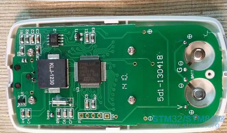

这类电池供电医疗仪器对MCU有这样几种要求:
1.优异的低功耗特性,电池供电要尽可能省电;
2.考虑模拟传感器接入,比如有高精度ADC;
3.LCD驱动,比如能直接驱动段式LCD;
4.按键输入,比如是否支持触摸输入。
选对了MCU,简单的仪器就可以实现单芯片设计,从而降低成本、提高可靠性。

前两天看到了一款血糖仪,使用STM8L做的,感觉设计选型很合理,有点量体裁衣的意思...型号好像是:STM8L152R8。上个图:
