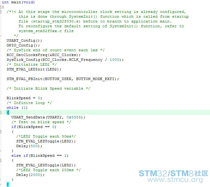

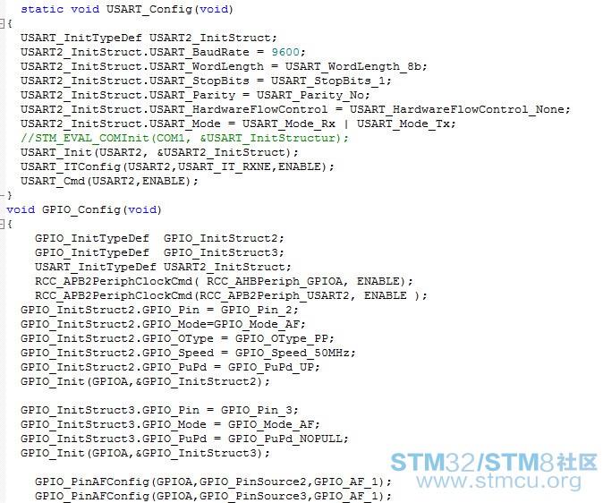

第一次接触,我就想通过usart发送一个最简单的0x5555,不管怎么弄都不行,求救,下边是能做到的最多的了,附件是官网下的小例程,求各位大神相助

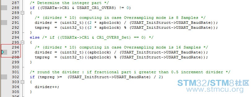

单步走到这不走了
wu93111 回答时间:2015-11-12 16:10:44
同上面的走到main的这就不行了

IO口TX设置为输出,
/* Configure USART Tx as alternate function push-pull */
GPIO_InitStructure.GPIO_Pin = COM_TX_PIN;
GPIO_InitStructure.GPIO_Mode = GPIO_Mode_AF;
GPIO_InitStructure.GPIO_Speed = GPIO_Speed_10MHz;
GPIO_InitStructure.GPIO_OType = GPIO_OType_PP;
GPIO_InitStructure.GPIO_PuPd = GPIO_PuPd_UP;
GPIO_Init(COM_TX_PORT, &GPIO_InitStructure);
/* Configure USART Rx as alternate function push-pull */
GPIO_InitStructure.GPIO_Pin = COM_RX_PIN;
GPIO_Init(COM_RX_PORT, &GPIO_InitStructure);
IO配置为串口功能。
/* Connect PXx to USARTx_Tx */
GPIO_PinAFConfig(GPIOx,GPIO_PinSource,GPIO_AF_1);
/* Connect PXx to USARTx_Rx */

TX是输出,RX是输入。不一样的配置。
wu93111 回答时间:2015-11-13 16:59:11
安 发表于 2015-11-13 08:52
TX是输出,RX是输入。不一样的配置。

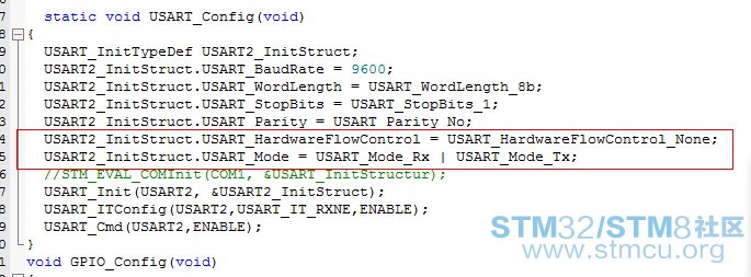

我知道问题在哪了,因为我在配置时钟的时候应该选择APB1,如果我想要通过pc端的串口工具往板子里写东西,大体的做法可否指点一下,谢谢
废鱼 回答时间:2015-11-14 08:50:15
查询接收,中断接收两种方式。
