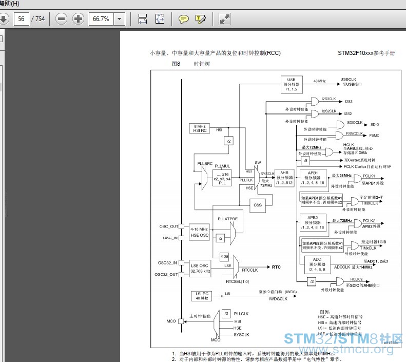

1、每个总线的时钟频率哪里看呀?
在对应系列的参考手册“RCC”章节的“时钟树”可以看到。

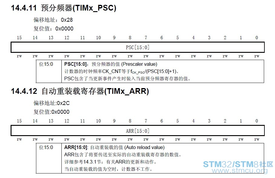

2.我在网上看到一个溢出公式
Tout(溢出时间)=(ARR+1)(PSC+1)/Tclk
这个公式在哪儿看到的呀?
这个公式的分两块来理解:(ARR+1)(PSC+1)可以从寄存器中找到;关键点:定时器在2分频以后,其 Fclk会2xFclk_int。

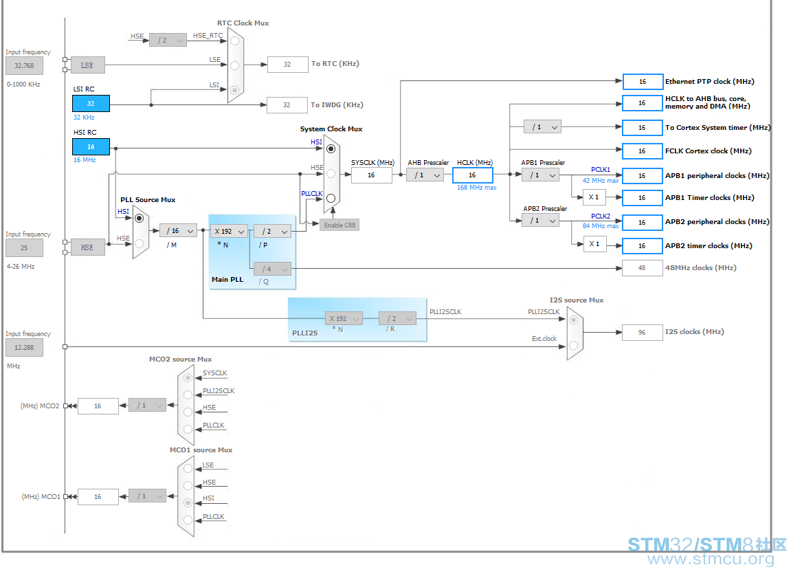

1.    每个总线的时钟,你不是已经在cube的时钟树里可以查看了么?    84M是自己配出来的,你的时钟树里面用的时钟是内部高速时钟HSI
    在你那图片里面,HSI向右走,进入一个叫System clock MUX(这儿选择系统时钟来源),你选的是HSI,再往后面是预分频系数,所以最大就顶多是16M。如果你要配置更大时钟,System clock MUX处就不能选HSI,选择PLLCLK,然后从那一条时钟更改大小。(具体更改,自己调调就会了)
    cube看时钟树还是很清晰的,比库函数好多了。
2.
  htim3.Instance = TIM3;
  htim3.Init.Prescaler = 4799;  //预分频系数
  htim3.Init.CounterMode = TIM_COUNTERMODE_UP;//计数模式,向上装寄存器值
  htim3.Init.Period = 9999;//自动装的寄存器值
  htim3.Init.ClockDivision = TIM_CLOCKDIVISION_DIV1;//1倍频
  HAL_TIM_Base_Init(&htim3);
  从你给的cubemx时钟树可以看出TIM挂载的时钟频率16MHz,然后TIM_CLOCKDIVISION_DIV1,也就是1倍频,所以还是16M
  htim3.Init.Prescaler = 4799;//这个叫预分频系数,就是把这16M分成(Prescaler +1)份,即33 3333.33333Hz
   htim3.Init.Period = 9999;这个东西是你向上装载TIM寄存器的终值,你选的是向上装载,表示从0一直装到9999,然后触发中断。
  每装载1个数,所耗时间就是由上面预分频系数得来的33 3333.3333Hz,差不多就是一次1/33  3333.3333=0.0003s
  然后定时期间,装载了10000个值,所以就该是0.0003*10000=3S。
  你定时的时间是3S
  你说的公式Tout(溢出时间)=(ARR+1)(PSC+1)/Tclk
  在向上计数时,一般写成:Tout(溢出时间)=(Prescaler +1)(Period +1)/Tclk。(注意计数是向上还是向下计数)
3.
TIM_CLOCKSOURCE_INTERNAL 这是TIM内部时钟
TIM3时钟挂载在APB1线上,但是问题二中,我已经提到了有个倍频系数TIM_CLOCKDIVISION_DIV1,你看你给的时钟图,也可以看到APB1在给到TIM时钟之前有个可以框框里面写起X1,这就是倍频系数,你改成x2,那就是32M了。这个倍频后的时钟的名字就TIM_CLOCKSOURCE_INTERNAL
