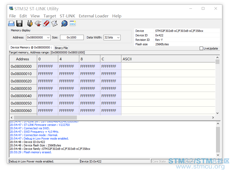

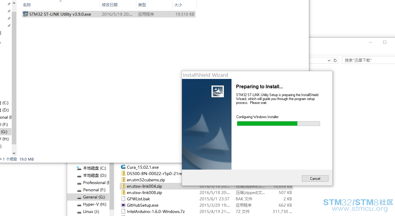

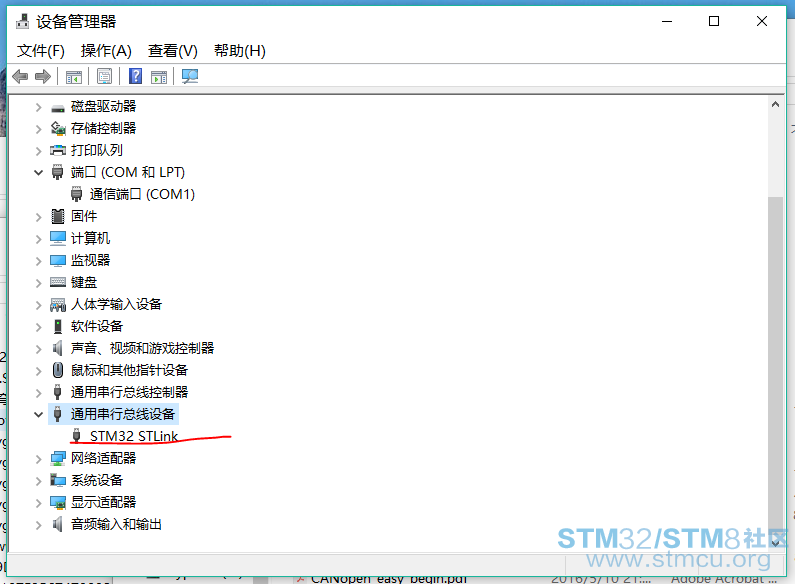

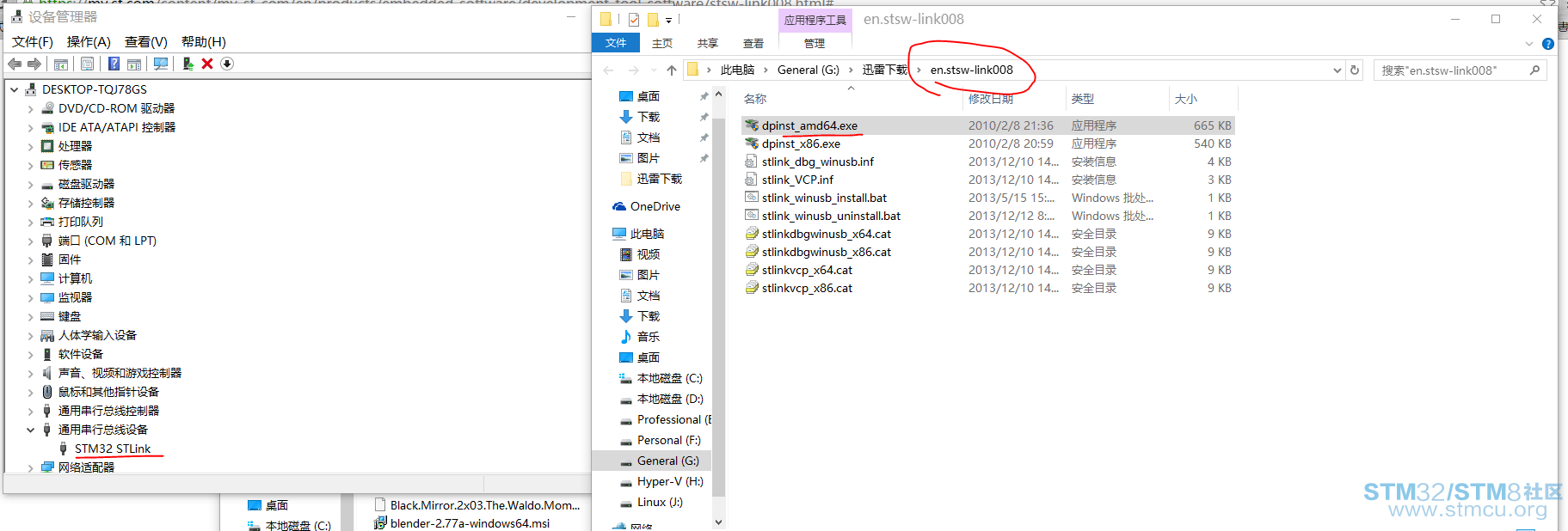

$ B1 J- R, C/ g  A! A& i, t
& Q8 w9 I' `- |5 B ST-link.PNG % N9 @3 A4 e& E
driver.PNG 0 @% u) G* l. \3 x7 ~- {+ ?
; ~& X- l5 C/ ]2 ~% y% [$ z5 R 擦出成功.PNG # I3 e. P  l5 @  K7 P! {
第一张图,我重新去官网下载的。Link008和link004,前者是驱动,后者是utility。5 Z, Q( J0 T: \% R1 s+ i3 P
$ ~* u( `! f4 g6 S; q: K. p" T第二张图,是解压后。
1 n1 }+ T- Q7 y6 x" A) m第三张图是驱动装上之后的情况,没有错误提示吧。
2 {# e- F3 w- J. O& w% B后面本不必做,或者制作后面的步骤也可以自动安装驱动的。& p3 q/ f# U1 _2 R# j. Q6 ~
第四张图是安装utility的过程8 m3 p; o- L1 f8 ?& m. |# k; P
第五张图是连上设备之后擦出芯片的效果。
7 `# [9 X; s* C" i1 Q! i: Y$ b4 B. N4 D8 ~* X
看到了吧,没有问题吧。
