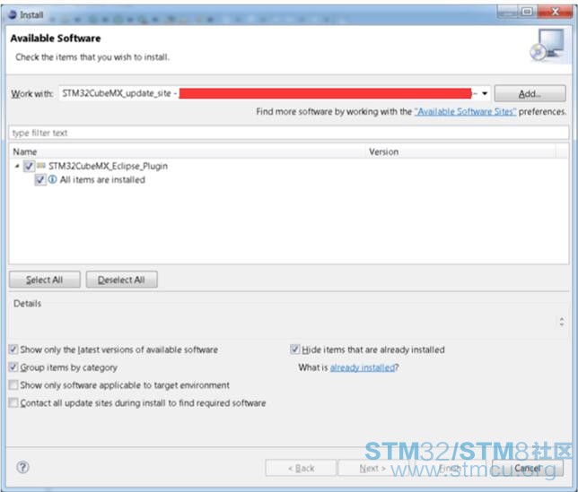

在安装好JDK、Eclipse之后,进入Eclipse 安装STSW-STM32095.zip
   选择Help-->Install NewSoftWare -->点击“ADD...”按钮--〉输入Name后(这里输入CubeMX),点击"Archive..."按钮----〉选择下载的"STSW-STM32095.zip"文件所在位置。

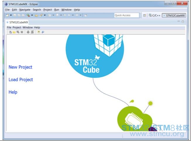

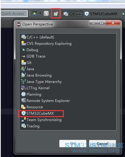

选择插件后点击下一步直至结束。重起Eclipse,就能看见下面的内容:
$ `9 g# T; U, v4 A, f
这是我们可以在Eclipse环境中调出 STM32CubeMX了,这是不是很方便呢?
可以随时呼唤出CubeMX编辑修改我们的环境,并生成代码。

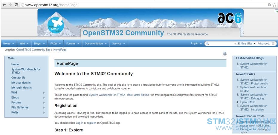

2 q, o5 @8 L/ F9 ^6 M2 z 仅有CubeMX插件还是不够,这还是离不开Keil等编译环境,有没有什么插件可以直接编译STM32项目呢?网站http://www.openstm32.org/ 为我们提供了这样便利的插件OpenSTM32,这个Eclipse插件支持基于最新版本STM32HAL固件下的程序开发,并使用ST-LINKV2-1 通过SWD接口进行程序调试。打开网站映入眼帘的是蝴蝶标记:我是蝴蝶粉!
& ^) V8 p8 L" S2 ^9 i 3-4.jpg / x  v/ k4 {) G
2 ^  P2 }& ^: r  Q这里可以选择注册,然后通过里边的下载链接进行下载,这里我跳过注册流程,直接打开Eclipse,在Eclipse   "Help>> Install New Software"; 打开  "Available Software" 窗口9 E7 z" L2 ^: e
需要新建插件,名字随便取(可以取为AC6-Tools),输入插件的地址:, t$ x. t0 U) C
http://www.ac6-tools.com/Eclipse-updates/org.openstm32.system-workbench.site
. x% T4 F2 z6 s% }8 M. |7 c然后就是下一步,选择好安装的插件后,直到完成,重起Eclipse。

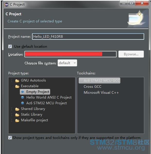

8 [8 k! d- A2 e! p& y这里我们在File--〉New--〉新建一个C项目:" [' _/ E( c$ m% H
输入一个工程名称:Hello_LED_F410RB
  L! j0 O+ A: f# q' T9 Y* x2 g 3-5.jpg 9 F& y7 H( k( x; [# N- y
$ H% a& [9 S$ e8 X7 c选择Project Type:Executable-->Empty Project; Toolchains:Ac6 Stm32 MCU GCC,然后下一步。
/ `, x" v8 [, O& Y7 H 3-6.jpg % N- \/ [8 ^6 O1 M' e6 }

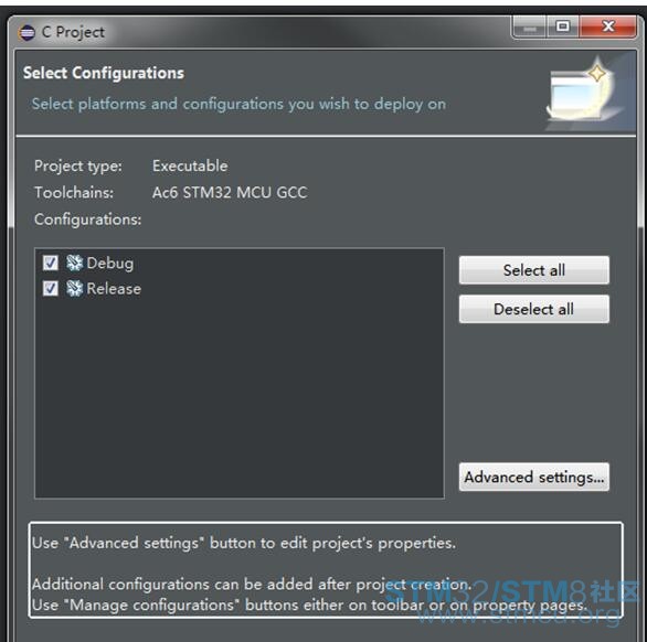

* R- q: X4 N) L$ W% l. i默认配置并下一步:
9 E/ I$ C( r  J, `  S) M 3-7.jpg 2 b) o. h; {' h

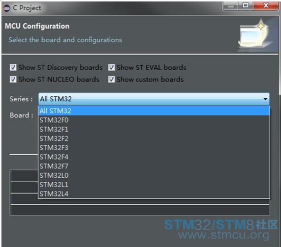

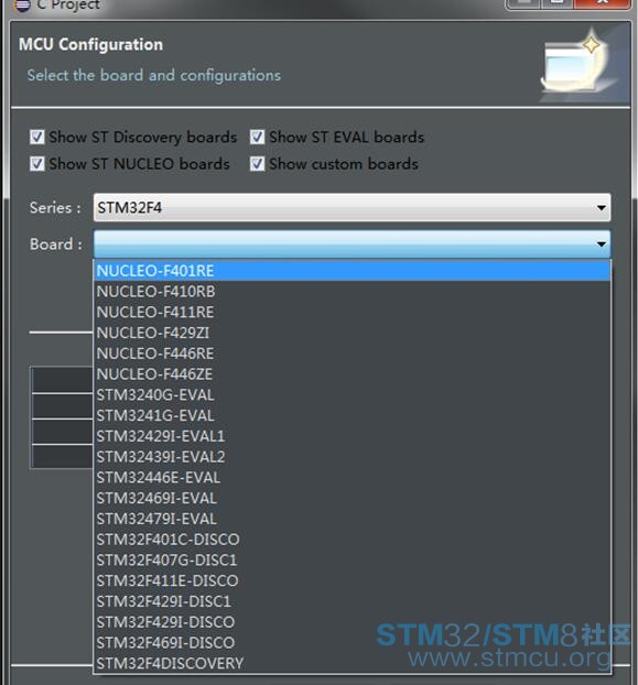

5 C! `) w5 h0 C0 ~3 K' r+ P从下拉菜单中可以看见该插件支持最新的STM32L4系列:
: i; I$ L% w+ k 3-8.jpg
1 k5 n; i4 ~7 {

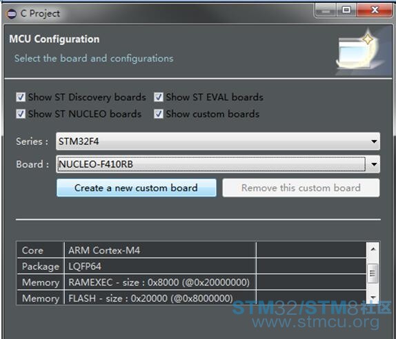

) Q; u  t+ m( j" i5 I* z% b: }* j, a若选择STMF4,这里的板子显示中,还有这次最新活动支持的板卡F410RB。3 `3 q- \4 d+ w9 j# R) [1 c4 o
& x" U2 S0 Z) L  y* G/ |* E, \. w
% k" E9 l) b5 _& D0 T4 Z" a; I选择板卡后,这里可以显示板卡的基本配置信息,我们点击下一步;虽然是L476RG的实验文档,为应景特意选择STM32F410RB。

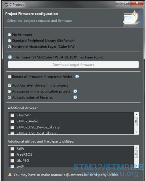

这里有这个插件强大的地方显示出来了,可以选择STD Periph或者最新的Cube HAL固件。* D0 y2 o$ }. Q* M( L4 S5 C( s/ Y7 u4 S
若本机没有对应的固件,可以点击下载目标固件进行下载,也可以从CubeMX中下载的最新固件压缩包目录中拷贝文件(例如:stm32cube_fw_f4_v1100.zip),拷贝到下列目录:2 _  W' y% t( i% @% T
Win7系统所在的目录位置:
    “C:\Users\{你自己的姓名}\AppData\Roaming\Ac6\SW4STM32\firmwares”
XP系统所在的目录位置:
     “C:\ Documents andSettings\{用户名字}\ program data\Ac6\SW4STM32\firmwares”
当我们准备好固件后,点击Finish。相关的项目代码就生成好了。+ p" x2 `9 x4 \

0 n0 \. z) }0 B; s! B" h. I4 R这里补充说明一点,在生成代码最后一步时,选择“As Static External Libraries”,这样可以将我们的应用程序和底层应用各自独立,方便代码的移植。说到这里,我们回到LED闪闪亮的主题,可以将前面LED的项目添加在刚生成的Eclipse项目中,也可以利用STM32F4xx-Nucleo中的内容实现LED闪亮功能。6 L) \$ F, m) M* V. w5 R5 R4 b

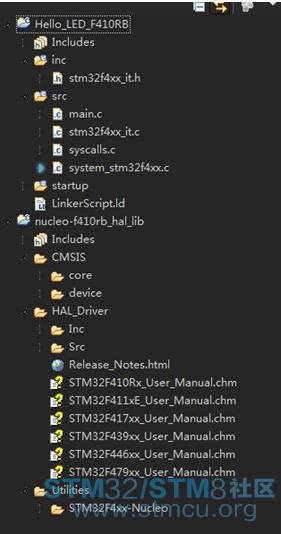

% Y4 h) T" q9 {5 [1、选择 Project菜单----〉Build All;实现对代码的编译;

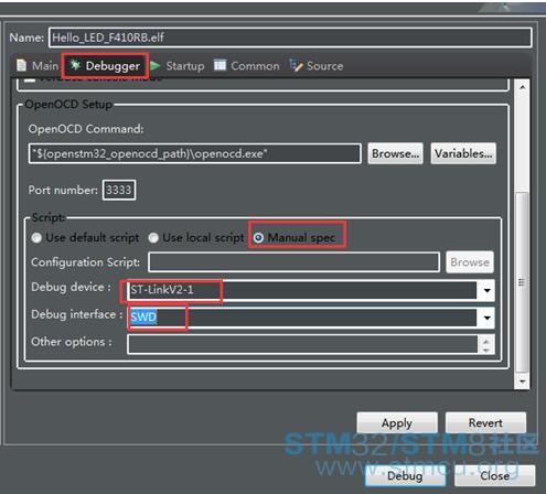

/ {) ^" y% O( L$ {1 {+ K4 G1 P* y2、选择Hello_LED_F410RB项目,在右键探出菜单中选择DebugConfigurations,在探出框中选择如下图:# J6 P. \9 u. Q) A1 z! I  @. M
/ f1 H! x; J8 h, [' m7 Y4 B& z: u
这样,就能在STM32 Nucleo板中运行及调试我们所写的代码了。# y7 D! [4 m( D5 [# y- g
