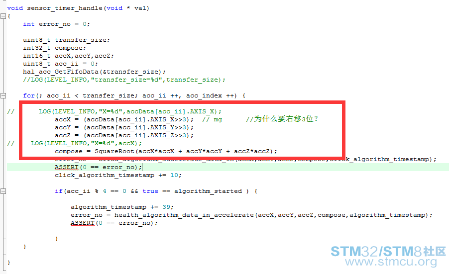

因为工作的需求,现在接触了百度智能手环的开源代码,其中三轴就使用了LIS3DH,但其中有一些小问题不太明白。如下图:
这里的数据是从FIFO读出的,可为什么人FIFO读出来的数据要进行移位操作呢?不明白,求解!

bbslhb 回答时间:2017-1-10 20:02:44
这个加速度计是12bit的。这12bit的数据放在16bit的寄存器里面,左对齐的。
真实值应该是读到的16bit的数据再右移4位才对。
代码里只右移了3位,说明得到的这个数值是真实值的两倍。
置于为啥是3不是4,可能人家要的是2倍而非原始值吧。
yuyuheqiu 回答时间:2017-3-28 11:07:42
这个算法很好,其实Lis3DH数据为12bits,存储在16bits的内存中,所以要读取到每个轴的数据,应该右移4bit,又因为配置的量程为2g,所以为了降低在接下来的计算中乘以2g,所以只移动3bit,相当于乘以2了,这样简化计算,节省电量

看手册。有几种可能:
1:数据存储在高位,且未用满。需要将数据右移;
2:数据是整字节的,通过右移可以简单的滤除抖动:

右移3位相当于除以8.用的是8g量程?

我猜是后面那个函数的要求,里面数据需自乘,位数太高了会溢出,所以先降一些。

精度吧  你要看你的那个调用这个参数的函数原型。估计是精度太高了
cxy 回答时间:2017-3-24 17:42:26
因为要对齐,位数不够  补零了  MD  搞了半天总于好了
