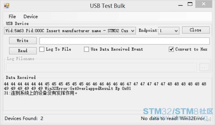

用libusb的demo来接收数据。结果是这样的:file:///C:\Users\DoNext\AppData\Roaming\Tencent\Users\524684117\QQ\WinTemp\RichOle\7D3SK{RK1ZRNNCS_$AN~5B7.png(我是从1开始循环递增发的,但是实际第一条发出去已经是44了,不明白~~)

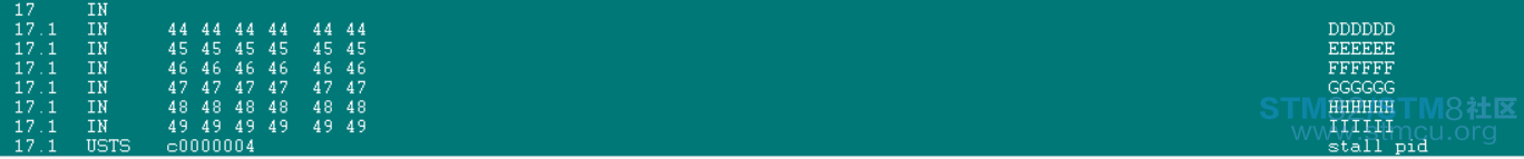

用BUSHOUND抓包是这样的:(从抓包看出第一条是空白,第二条开始是我设置的数据。发完6条挂了)

图片可能比较慢。每次pc收6条数据后就挂掉。
这个是usblib的demo上收到的数据:
44 44 44 44 44 44 45 45 45 45 45 45 46 46 46 46 46 46 47 47 47 47 47 47 48 48 48 48 48 48 49 49 49 49 49 49 Win32Error:GetOverlappedResult Ep 0x81
31:连到系统上的设备没有发挥作用。
这是抓包最后出错的一个状态
usts   c0000004  stallpid
