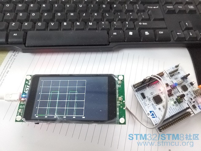

目前实习功能:方波简单显示;
首先看一下显示效果:
连接方式:
实现过程:
1.用STM32F411NUCLEO开发板做信号源,输出100us的方波(这个简单,就是I/O引脚的翻转);
          //led=1;
          GPIO_ResetBits(GPIOA,GPIO_Pin_1);
          delay_us(100);
          GPIO_SetBits(GPIOA,GPIO_Pin_1);
         // led=0;
          delay_us(100);
2.在前一贴https://www.stmcu.org.cn/module/forum/thread-604832-1-1.html基础上增加DAM中断处理
大致过程就是:a.ADC采样1000个数据后进入DMA中断;
b.取出1000个数据的中间500个数据;
c.GUI刷新画出函数图线;

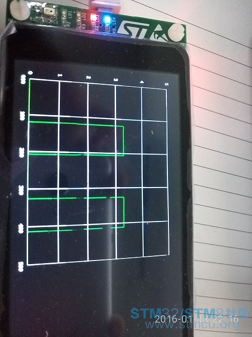

存在的问题:
1.标准方波显示出来并不标准,因为我用的是1路ADC采样,采样频率不高,后面学习安富莱示波器的教程,使用3路ADC采样;
2.刻度和显示效果差,因为时间比较紧,这些基本的还未修改,另外我也是刚接触emWIN这个GUI,很多还不会,画图基本上使用最繁琐、最
复杂的函数画图,所以显示效果不佳,后续在改进。
