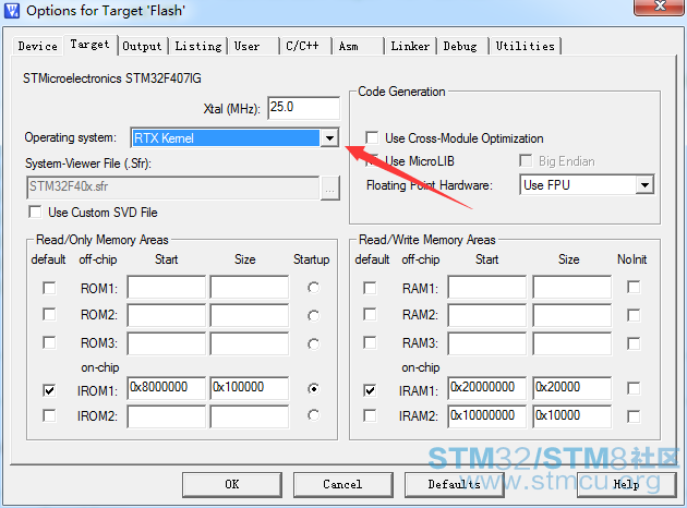

        如果不打算看RTX的源码,或者说以源码的形式展现在MDK工程里面。RTX的移植应该是所有RTOS里面移植最简单的(与embOS,uCOS和FreeRTOS比较),用户只需在MDK里面使能即可使用:
图1.1 RTX的配置

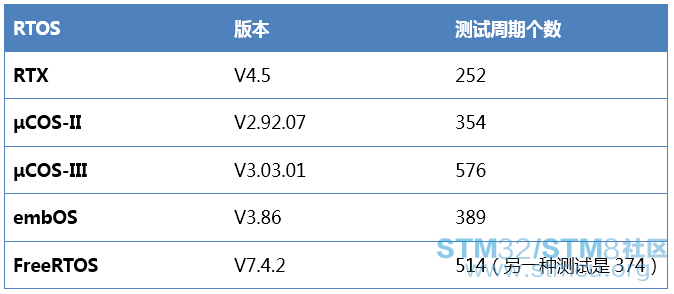

    下面就是任务切换时间的比较:
测试条件 :STM32F103VET6,Cortex-M3内核,72MHz,
            软件用的MDK4.54,  1级优化。
            测试10000次,2ms测试一次,然后求平均。
从上面的测试可以看出,RTX的优势很明显,其实除了任务切换时间外,信号量,事件标志,消息邮箱的实时性都比其它4款RTOS的强劲。

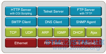

    这个是非常重要的一条,RTX有完善的中间件,RL-FlashFS,RL-USB, RL- TCPnet。这些中间件使用也是可以快速上手,这就是优势。更重要的是,RL-FlashFS(支持nandflash,带擦写均衡,坏块管理和ECC)和RL-USB也稳定好用,KEIL官方提供了在各种处理器平台下完整的驱动,用户只需添加后即可使用。
     TCPnet还没有测试过,这里贴一个TCPnet支持的功能截图,功能比较完善:
图1.2 RL-TCPnet功能

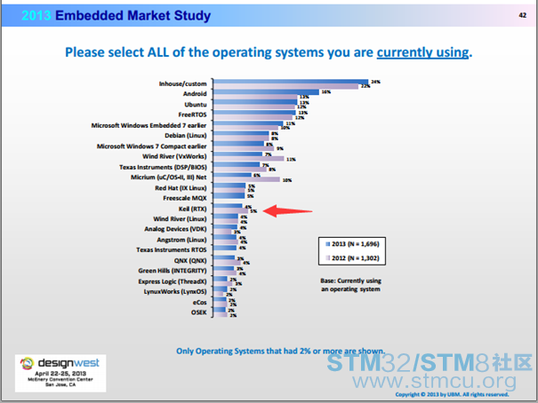

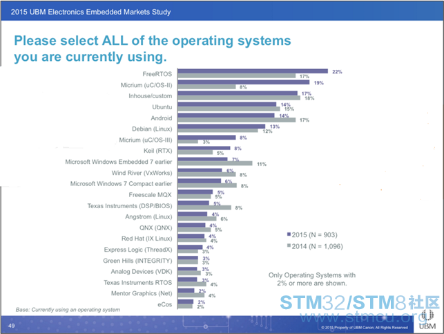

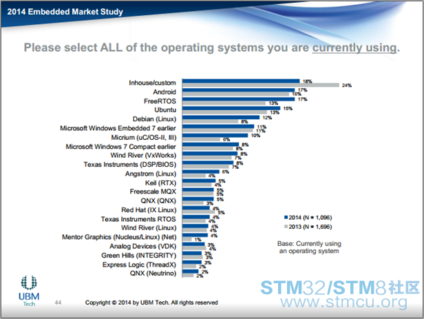

1.6   当前流行的嵌入式实时操作性
     RTX在全球的嵌入式市场分析报告中一直名列前茅,下面分别是2013,2014和2015年度全球嵌入式市场分析报告中占有率排名,占有率低的未上榜。
      详情和完整报告下载请看帖子:http://bbs.armfly.com/read.php?tid=15616
图1.3 由上至下分别2013,2014和2015年度
关于RTX的优势就跟大家讲解这么多,具体还需要用户自己使用了才会有体会。
