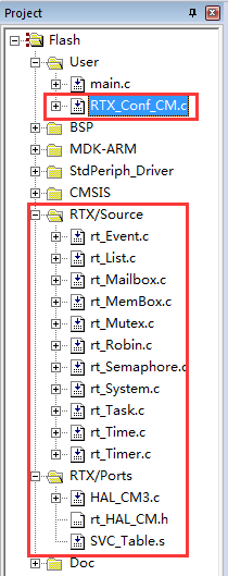

第3步:将源码文件添加到MDK的工程项目中
    添加后的效果如下:

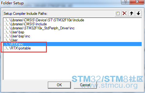

第5步:也是最后一步,添加相应的头文件路径:
在原来工程模板的基础上面新添加的两个路径:
至此,RTX的移植工作就完成了,剩下就是系统配置和应用了

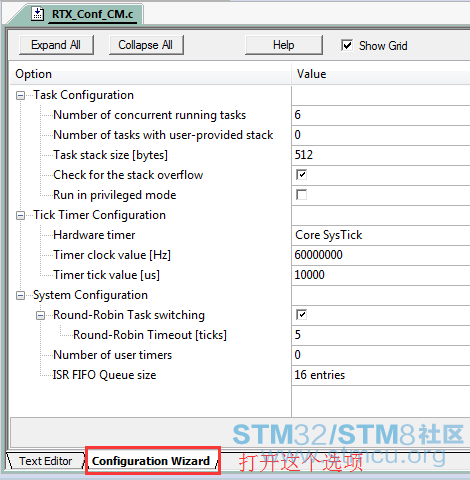

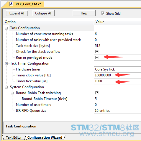

6.2.2     RTX操作系统配置说明
    RTX操作系统的配置工作是通过配置文件RTX_Conf_CM.c实现。在MDK工程中打开文件RTX_Conf_CM.c,可以看到如下图6.2所示的工程配置向导:
图6.2 RTX配置向导
1.  Task Configuration
1.   Number of concurrent running tasks
       参数范围0 – 250
       表示同时运行的最大任务数,这个数值一定要大于等于用户实际创建的任务数,空闲任务不包含在这个里面。比如当前的数值是6,就表示用户最多可以创建6个任务。
2.   Number of tasks with user-provided stack
      参数范围0 – 250
       表示自定义任务堆栈的任务数,如果这个参数定义为0的话,表示所有的任务都是使用的配置向导里面第三个参数Task statck size大小。比如:
            Numberof concurrent running tasks = 6
            Numberof tasks with user-provided stack = 0
        表示允许用户创建6个任务,所有的6个任务都是分配第三个参数Task statck size大小的任务堆栈空间。
            Numberof tasks with user-provided stack = 3
         表示允许用户创建6个任务,其中3个任务是用户自定义任务堆栈大小,另外3个任务是用的第三个参数Task statck size大小的任务堆栈空间。
3.   Task statck size
      表示系统分配的任务堆栈大小,单位字节。

2.  Tick Timer Configuration
1.  Hardware timer
      CoreSysTick 表示选择系统滴答定时器,因为M3/M4内核带有滴答定时器,一般情况下都是选用滴答定时器作为系统时钟节拍。
      PeripheralTimer 表示使用外设定时器。
2.   Timer clock value
      表示定时器主频,单位Hz。
3.   Timer tick value
      表示系统时钟节拍周期,单位us。
3.  System Configuration
1.  Round-Robin Task switching
      选择是否使能时间片调度,选上单选框表示使能时间片调度,取消单选框表示不使用时间片调度。
2.  Round-Robin Timeout [ticks]
      范围1 – 1000。
      表示时间片的大小,单位是系统时钟节拍个数。
3.   Number of user timers
      范围1 – 250。
      表示用户定时器个数,即软定时器个数。
4.   ISR FIFO Queue size
      表示ISR FIFO队列大小。中断服务程序中调用以isr_ 开头的函数时,会将请求类型存到此缓冲中。

6.2.3     RTX操作系统应用实例

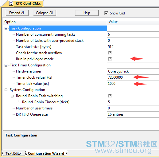

    通过上面对RTX操作系统的配置讲解,这里将其修改为如下图6.3所示配置:
图6.3 RTX配置向导
相对默认配置,修改了上图红色箭头所示的三个地方:
1.     任务运行在特权级模式。
2.     滴答定时器主频72MHz,这个也是STM32F103的主频。
3.     系统时钟节拍周期1ms。
修改好配置后,在main.c文件中添加如下代码,代码中简单的创建了两个用户任务:

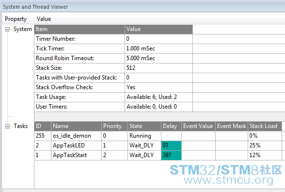

按照第三章的3.4小节中介绍的调试方法,可以看到如下图6.4所示任务执行状态:
图6.4 RTX的调试信息组件
除了创建的两个用户任务以外,还有空闲任务,这个任务是系统创建的。至此,RTX的库方式移植的工程就可以运行了。

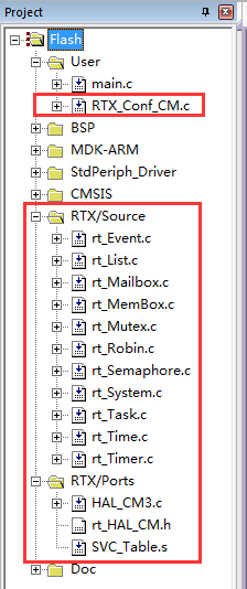

    添加后的效果如下:

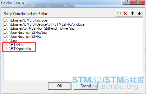

6.3.2     RTX操作系统配置说明
RTX操作系统的配置工作是通过配置文件RTX_Conf_CM.c实现。在MDK工程中打开文件RTX_Conf_CM.c,可以看到如下图6.6所示的工程配置向导:
图6.6 RTX配置向导
    参数范围0 – 250
    参数范围0 – 250
3.  Task statck size
    表示系统分配的任务堆栈大小,单位字节。
4.  Check for the stack overflow
    选择是否使能任务堆栈监测,选上单选框表示使能,取消单选框表示禁能。
5.   Run in privileged mode
     选择是否使能特权级模式,选上单选框表示使能任务工作在特权级模式,取消单选框表示任务工作在非特权级模式。特权级和非特权级在第九章有详细讲解。
1.  Hardware timer
     表示定时器主频,单位Hz。
3.  Timer tick value
    表示系统时钟节拍周期,单位us。
    范围1 – 1000。
    范围1 – 250。
    表示用户定时器个数,即软定时器个数。
3 U7 [0 T7 x* S$ ^$ l0 G( i
$ q2 F0 u3 \- n) I  M7 \
6.3.3     RTX操作系统应用实例
    通过上面对RTX操作系统的配置讲解,这里将其修改为如下图6.7所示配置:
图6.7 RTX配置向导
1.     任务运行在特权级模式。
2.     滴答定时器主频168MHz,这个也是STM32F407的主频。
3.     系统时钟节拍周期1ms。
     AppTaskLED任务 :LED闪烁。
     AppTaskStart任务:启动任务,也是最高优先级任务,这里实现LED闪烁。

按照第三章的3.5小节中介绍的调试方法,可以看到如下图6.8所示任务执行状态:
图6.8 RTX的调试信息组件
