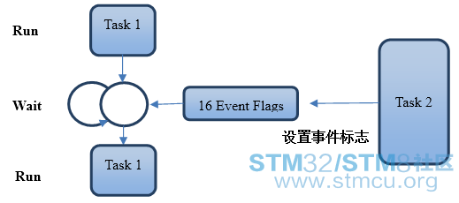

13.1.2   RTX任务间事件标志组的实现
    任务间事件标志组的实现是指各个任务之间使用事件标志组实现任务的通信或者同步机制。
    RTX每个任务创建的时候,会自动创建16个事件标志,事件标志被存储到每个任务的任务控制块中。也就是说每个任务支持16个事件标志。下面我们通过如下的框图来说明一下RTX事件标志的实现,让大家有一个形象的认识。
运行条件:
创建2个任务Task1和Task2
运行过程描述如下:
1.  任务Task1运行过程中调用函数os_evt_wait_and,等待事件标志位被设置,任务Task1由运行态进入到挂起态
2.  任务Task2设置了任务Task1的事件标志,任务Task1由挂起态进入到就绪态,在调度器的作用下由就绪态又进入到运行态。
5 Q$ K, m1 s2 ?8 S4 H' a
上面就是一个简单RTX任务间事件标志通信过程。

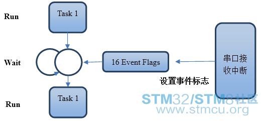

13.1.3  RTX中断方式事件标志组的实现
    RTX中断方式事件标志组的实现是指中断函数和RTX任务之间使用事件标志。下面我们通过如下的框图来说明一下RTX事件标志的实现,让大家有一个形象的认识。
运行条件:
创建1个任务和一个串口接收中断
运行过程描述如下:
2.  Task1挂起的情况下,串口接收到数据进入到了串口中断服务程序,在串口中断服务程序中设置Task1的事件标志,任务Task1由挂起态进入到就绪态,在调度器的作用下由就绪态又进入到运行态。
! L, _# d/ d7 O  R

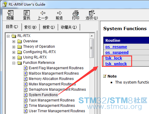

关于这6个函数的讲解及其使用方法可以看教程第3章3.3小节里面说的参考资料rlarm.chm文件

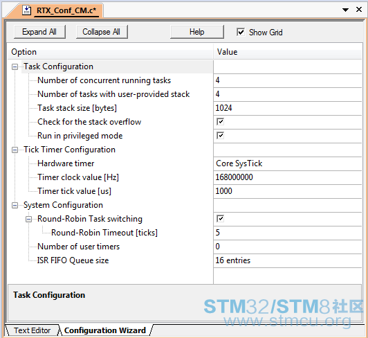

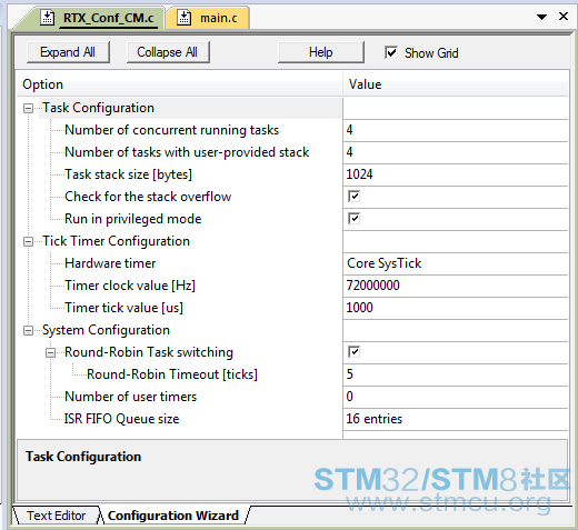

RTX配置:
    RTX配置向导详情如下:
Task Configuration
Number of concurrent running tasks
     允许创建4个任务,实际创建了如下四个任务
                  AppTaskUserIF任务   :按键消息处理。
                  AppTaskLED任务     :LED闪烁。
                  AppTaskMsgPro任务 :消息处理,等待任务AppTaskUserIF发来的事件标志。
                  AppTaskStart任务    :启动任务,也是最高优先级任务,这里实现按键扫描。
    Number of tasks with user-provided stack
     创建的4个任务都是采用自定义堆栈方式。

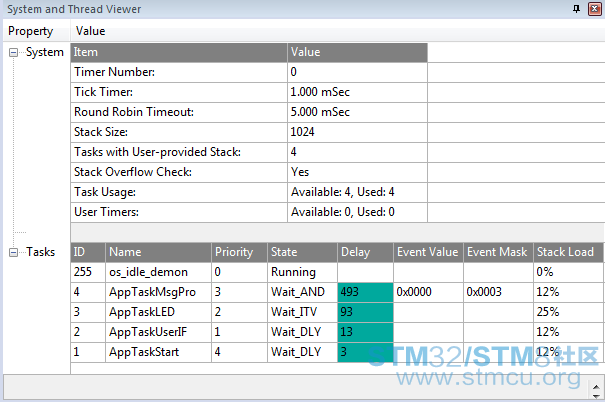

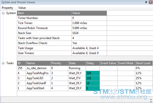

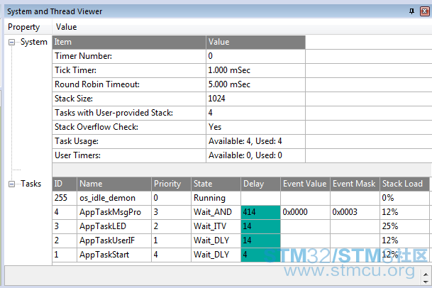

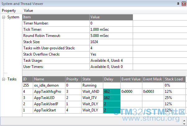

RTX任务调试信息:
Event Value:任务AppTaskMsgPro当前的事件标志数值。
Event Mask:任务AppTaskMsgPro等待的事件标志数值。

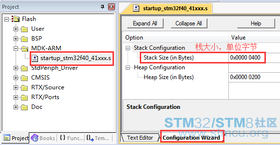

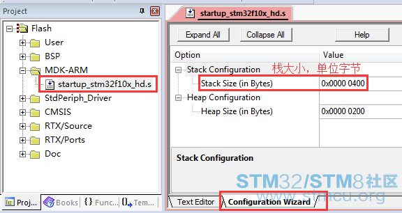

将任务栈定义成uint64_t类型可以保证任务栈是8字节对齐的,8字节对齐的含义就是数组的首地址对8求余等于0。如果不做8字节对齐的话,部分C语言库函数,浮点运算和uint64_t类型数据运算会出问题。
系统栈大小分配:

RTX配置:
    RTX配置向导详情如下:
Task Configuration
      创建的4个任务都是采用自定义堆栈方式。
RTX任务调试信息:
系统栈大小分配:
RTX初始化:

RTX配置:
    RTX配置向导详情如下:
Task Configuration
                  AppTaskMsgPro任务 :消息处理,等待定时器中断发来的事件标志。
     创建的4个任务都是采用自定义堆栈方式。
RTX任务调试信息:
系统栈大小分配:

RTX配置:
    RTX配置向导详情如下:
Task Configuration
     创建的4个任务都是采用自定义堆栈方式。
RTX任务调试信息:

系统栈大小分配:

  88. __task void AppTaskMsgPro(void)
    7 Q4 x; w+ w5 y2 w4 m
  89. {  w/ z# w- u: {
  90.      OS_RESULT xResult;1 d; v) D9 C% g9 a% R
  91.      const uint16_t usMaxBlockTime = 500; /* 延迟周期 */
    9 B# t; G7 s( ]* ^- ]% |& X4 W
  92.
    4 ~; ?5 w3 T8 z, d9 `! q6 A, }' W0 }
  93.     while(1)
    . g! G/ `# Z8 ~" u0 W, ^
  94.     {0 Y9 \9 ~9 r7 H/ F# u* g1 m& y3 O1 v
  95.          /*
    # L! ^8 {. t* R) H" C$ v% B% T
  96.            1. 等待K2按键按下设置bit0和K3按键按下设置bit1,都设置了执行OS_R_EVT消息
    3 O: U, i1 s' F) P9 Q" T
  97.            2. 退出前bit0和bit1被清除,这里是bit0和bit1都被设置才表示“退出”。  b! I/ T6 D& J! {' p& b8 Y
  98.            3. 每个任务都有自己的16位事件标志位,也就是os_evt_wait_and的第一个参数是无符号16位整形。
    5 ?+ ~( O% r) ~! x5 y  `
  99.          */
    + G# W& Q1 B& w- Y
  100.          xResult = os_evt_wait_and (BIT_ALL, usMaxBlockTime);- g- c; ?3 \% e, F, O
  101.         * {; S% l* ], l/ d
  102.          switch (xResult)" |1 L! ^: L: {/ X" l
