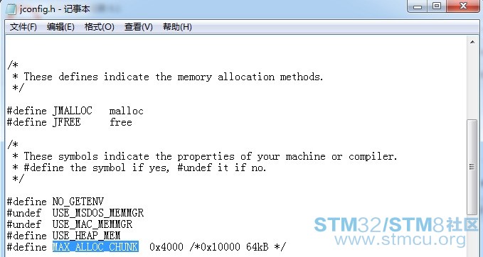

, H+ N2 O& w  Y8 e; W    jpglib库在转码过程中,图片源文件的分辨率,直接影响解码过程中申请堆内存大小,那么申请超过实际RAM,就会导致进入硬件中断HardFault_Handler()中。8 @; D* `% u' z* ?, F
    实践中发现jpglib库对内存申请的大小,可在jconfig.h文件中有上限设置,宏定义(MAX_ALLOC_CHUNK)。% D) P/ A) U; ^9 _( B6 i, h5 P
