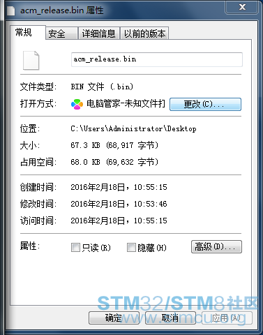

写了一个程序,比较大,生成的BIN文件有67KB,我手上有一块64K ROM的STM32F103,神奇的是我能用STM32 ST-LINK Utility工具把这个67KB的bin文件下载到芯片上   还能正常运行,我有点懵逼了,各位觉得这是什么情况啊?

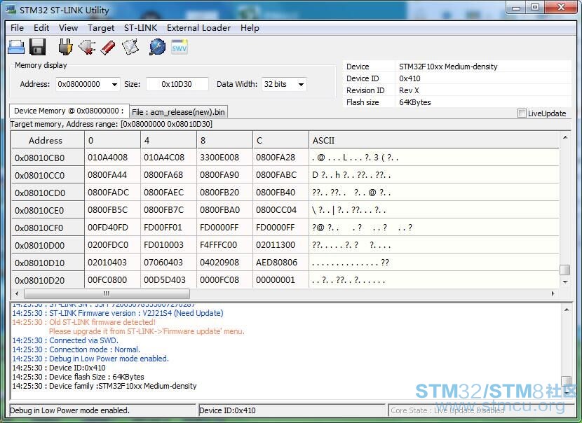

大坤哥 回答时间:2016-2-22 15:54:15
zcl201207 发表于 2016-2-19 19:56
代码大小和储存在电脑上的文件大小是不一样的,虽然有一定联系但不要混为一谈。从你贴的图来看,代码大小 ...
从我用stlink工具软件读取的芯片flash内容来看,最末尾的数据已经是存在了0x08010d20这个位置,这已经是大于64k了。

大坤哥 回答时间:2016-2-18 14:04:01
  48 546 bytes of readonly  code memory
  20 363 bytes of readonly  data memory
  19 115 bytes of readwrite data memory
这是IAR 编译后的信息。
bin 文件是67.3KB

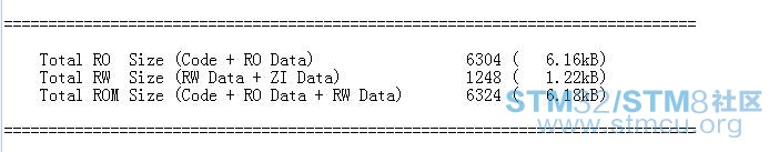

Depth 回答时间:2016-2-18 14:09:16
不要看生成的BIN文件是多大,不同的操作系统显示还不一样呢, 你应该看你的编译器的计算结果.以KEIL MDK为例,在生成的map文件的末尾显示了代码量.
6.18kB 是总的代码量.
6.18kB 是总的代码量.

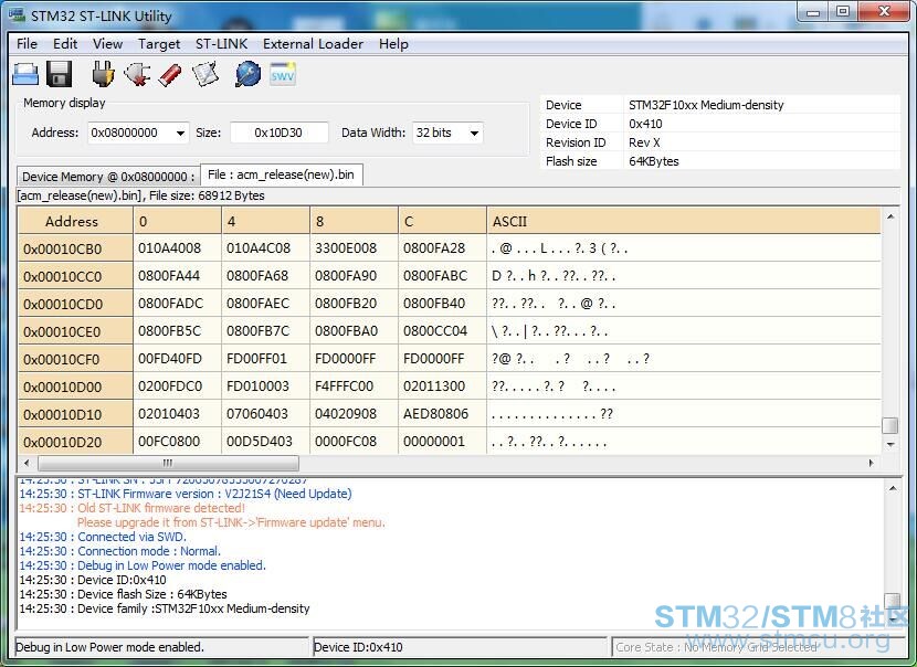

大坤哥 回答时间:2016-2-18 14:25:08
这是ST-linkutility的bin文件和板子上的程序

Depth 回答时间:2016-2-18 14:35:31
不要只看这一页,要完全对比,你可以将烧写后的芯片FLASH内容导出来,通过比较软件与你写入前的BIN文件对比,尤其是末尾.
大坤哥 回答时间:2016-2-18 14:36:52
Depth 发表于 2016-2-18 14:35
不要只看这一页,要完全对比,你可以将烧写后的芯片FLASH内容导出来,通过比较软件与你写入前的BIN文件对比 ...
我前面发的就是两个的对比   就是最末尾的

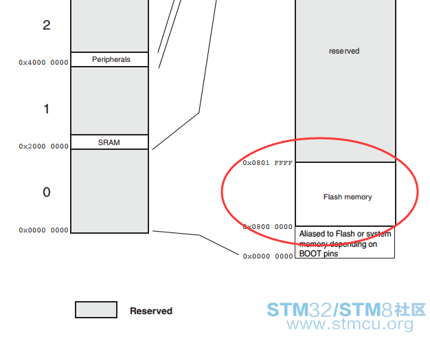

刚看了下芯片手册   X8和XB的 FLASH 区的地址都是0x08000000到0x0801FFFF
大坤哥 回答时间:2016-2-18 15:15:20
那应该就是楼上那位朋友说的那样    ST的64k flash的芯片实际上是128K   。
