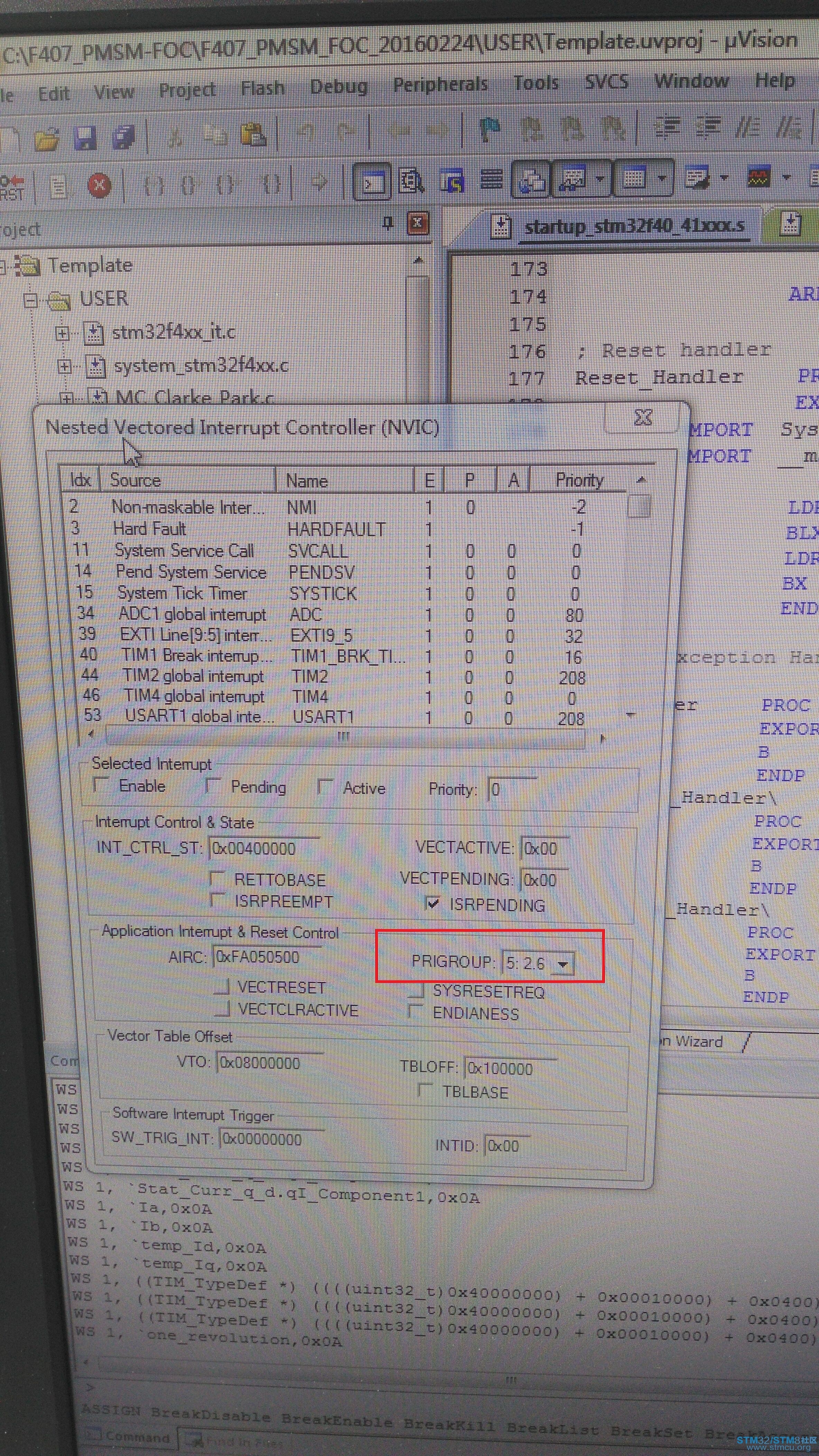

各位前辈,我设置了个中断的优先级,想在KEIL中观测程序运行后,各中断优先级的顺序,如何查看?是在Peripherals中的NVIC窗口中看吗??其中的   E   P   A   Priority各代表什么意思呢??谢谢

E表示 enable    使能中断
P表示 pending 有中断挂起
A表示active     有中断激活
Priority    中断优先级

creep大神也但是优先级怎么还有208.这是甚意思

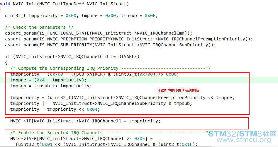

3、假设我们使用优先级组2话那就是2个bit的抢占优先级和2个bit的相应优先级,同时我们设置抢占优先级为3,响应优先级为1。
     也就是对应的优先级寄存器Bit7为1,Bit6为1,Bit5为0,Bit4为1 ,bit3到bit0默认为0,那么中断源优先级的值就是208(1101 0000)
然后将这个值写到对应中断源的寄存器中:

优先级分组可以从下面的红框中看出,应该是优先级分组2,2个bit的主优先级2个bit的子优先级。
