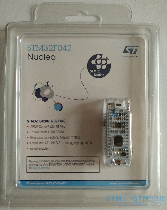

今天收到社区赠送的STM32F042 Nucleo,先发一组靓照。

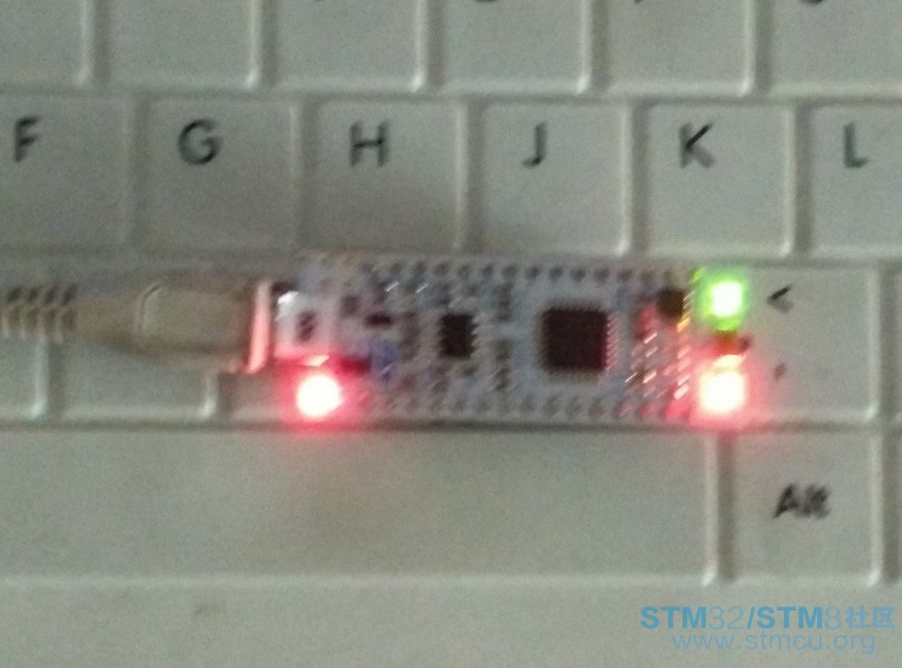

收到后第一次通电下载指示灯LD1红色长亮,LD2红色长亮,LD3为绿色闪耀。拔下插在D2与GND之间的短路子后LD3绿色闪耀频率加快。

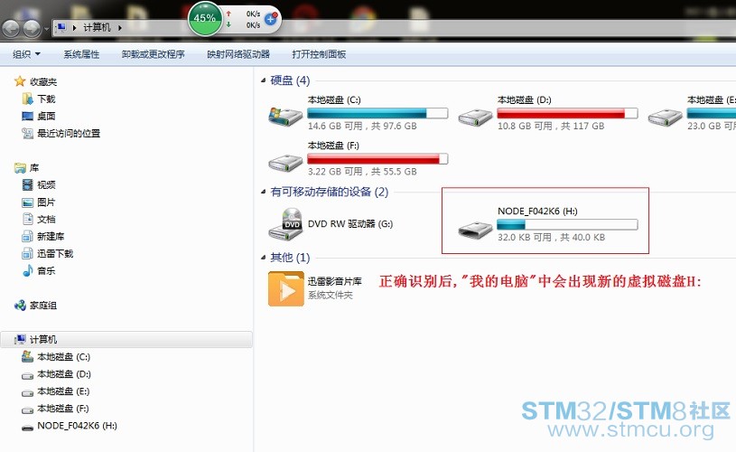

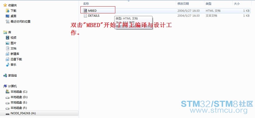

通过USB电缆连接到电脑,如果驱动支持正确则在识别后,"我的电脑"中会出现新的虚拟磁盘H:(虚拟盘符根据自己电脑而定)
打开“NODE——F042K6虚拟盘”,双击MBED即可进入在线学习状态。

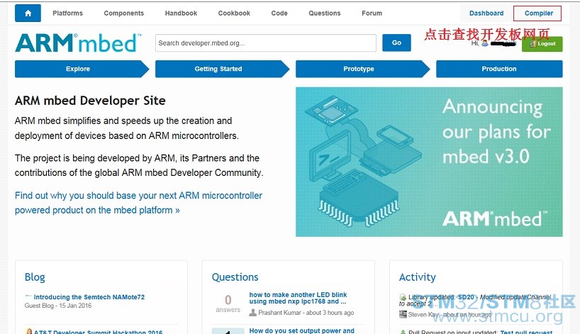

开始学习MBED,首先进入MBED的官方网站http_://developer.mbed.org 注册帐号并登录,然后才能进行开发。

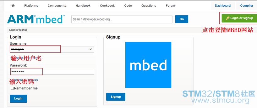

点击屏幕右上方的“Lonin or signup”。在登陆对话框的使用者名字一栏输入注册名,在下一栏输入密码。

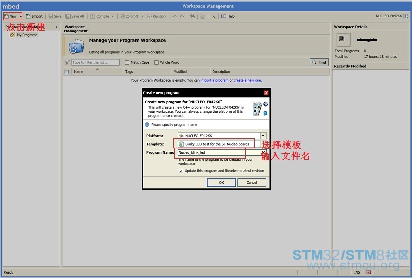

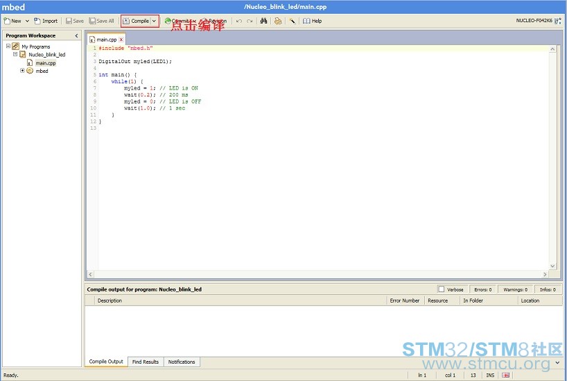

在左上角点击“New”创建新项目,会弹出创建新项目对话框。在模板栏选择合适的工程模板,并在Program Name 栏输入文件名。点击“OK”

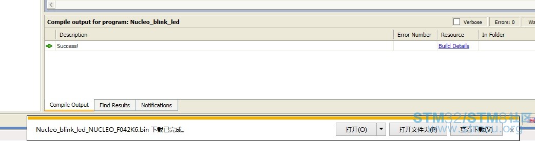

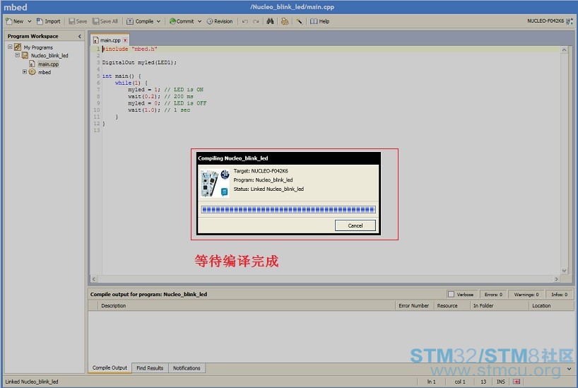

生成模板程序,点击“Program Workspace”栏下的“main.cpp”可以看到模板程序。点击 编译键.jpg 进行程序编译。
等待编译完成。
提示编译完成并询问下载保存二进制程序代码,下载完成后出现下面提示。

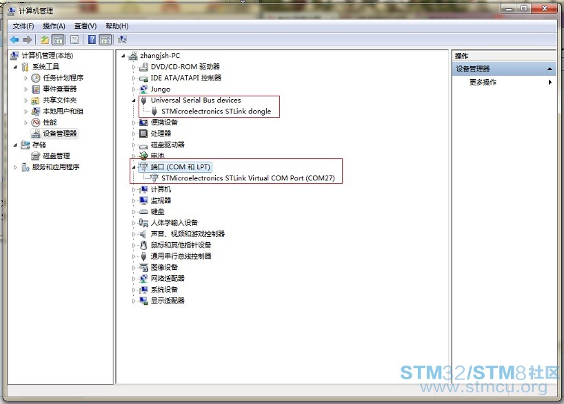

将开发板通过Mini USB连接到PC,计算机自动识别开发板,在设备管理器中查看仿真器及虚拟串口正常。
在“我的电脑”可以看到“NODE_F042K6(H:)”盘符。

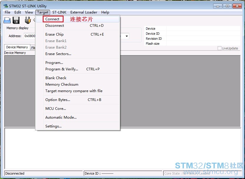

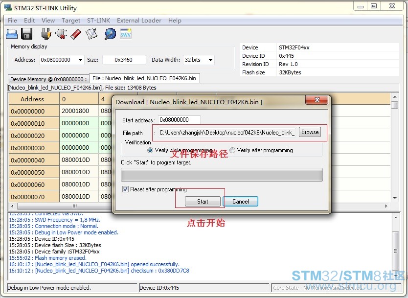

在桌面点击 st_link.jpg 图标打开STM32 ST-LINK Utility软件,点击“Target”打开下拉菜单->选择“Connect”

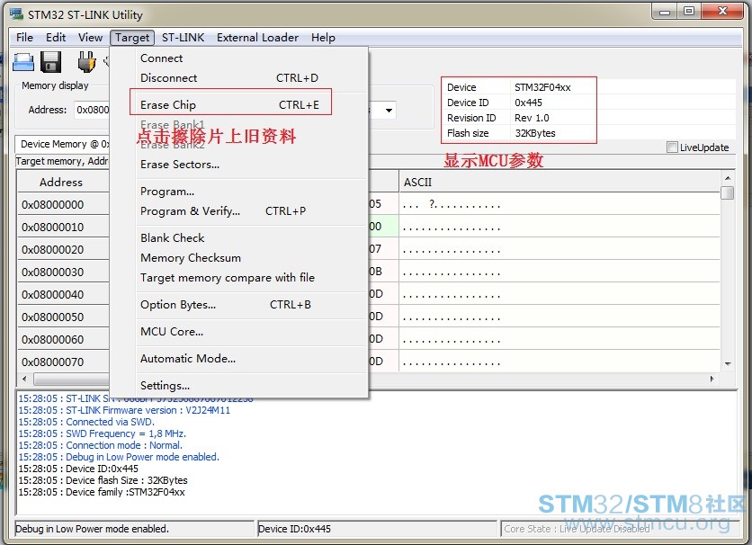

在右上方显示MCU芯片信息。

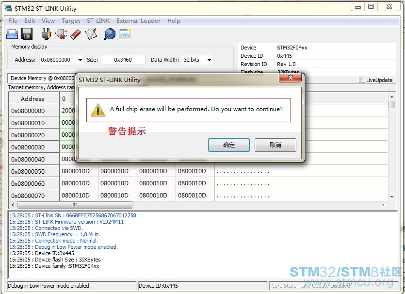

点击“Targe”键,在下拉菜单中点击“Erase Chip”擦除芯片存储的数据。
提示用户将要删除片上程序,点击“OK”确认删除操作。

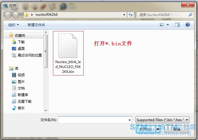

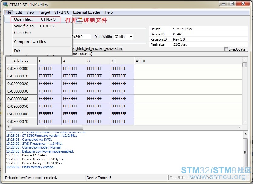

装载二进制" *.bin" 文件,
装载 *.bin 文件

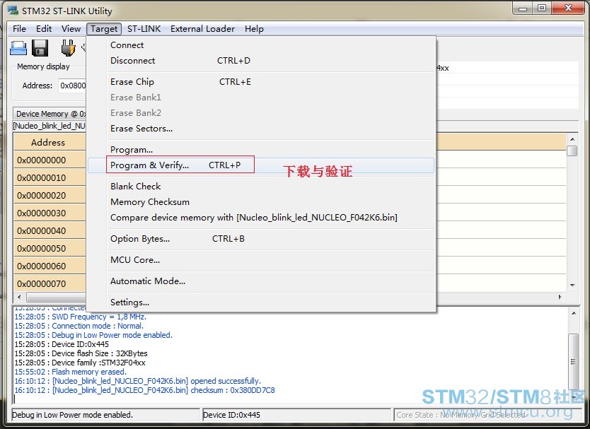

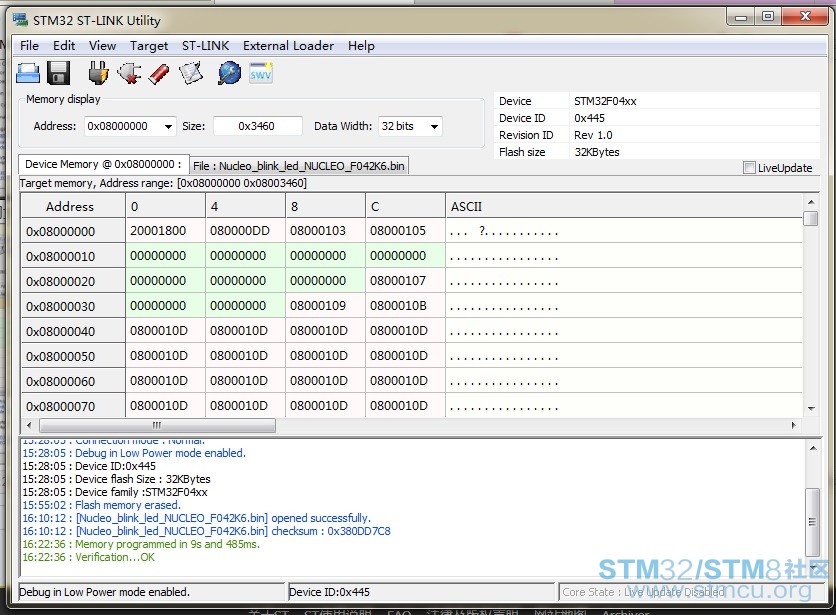

将二进制代码写入芯片
写入前询问文件存放路径,点击“开始”下载。
开始下载后开发板上的下载指示灯LD1红绿交替闪耀 。
至此第一个DEMO程序下载完成。
