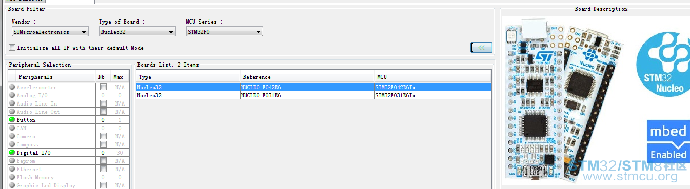

STEP 1:
0 g: J7 m$ M' k ^" V Y8 c e 打开CubeMx软件,并且选择Board Selector,Verdor选择默认,Type of board 选择Nucleo32,Mcu Series选择STM32F0,然后确定完成
$ Y6 c- f; o o. L芯片,板型号选择步骤。! F4 y" y2 r) j2 x6 p- K9 w3 J3 o

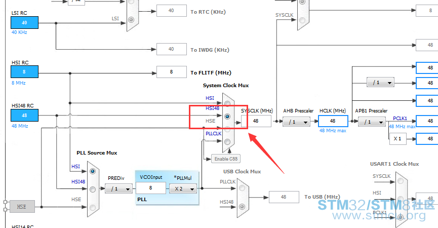

进行引脚,外设配置,在这里,芯片默认会使用内部RC8M作为系统时钟,哥不喜欢,哥喜欢快,所以点击Clock Configuration:显示时钟配置界面,6 M" D1 h% A2 P! N' Y
然后选用HSI RC 48Mhz作为系统时钟,详细配置如图所示:

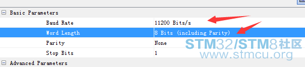

' V+ Q) u" s; x3 ]* g) d4 W我们采用异步串口,所以选用Asynchronous,这里我们还没有完毕,我们还需要配置uart的参数,我们采用115200,8-n-1配置4 x1 |3 e/ J% c0 s9 L
1、点击configuration:
9 ^) p: `4 ~* j& ?8 X1 G# E+ a2、双击connectivity中的USART2, K( k4 g1 B" c* |3 o
3、Baud Rate选项输入115200! s3 ]5 g% \% {2 ~: j0 B
4、Word Length 选择8bit,其他保持默认2 N# R( t3 l4 e" u' t J
5、点击Apply,OK
; e+ c% j: c& u* @6、此时我们已经完成了串口的发送,接收功能配置+ `# `7 a+ k/ ~/ }8 j- f

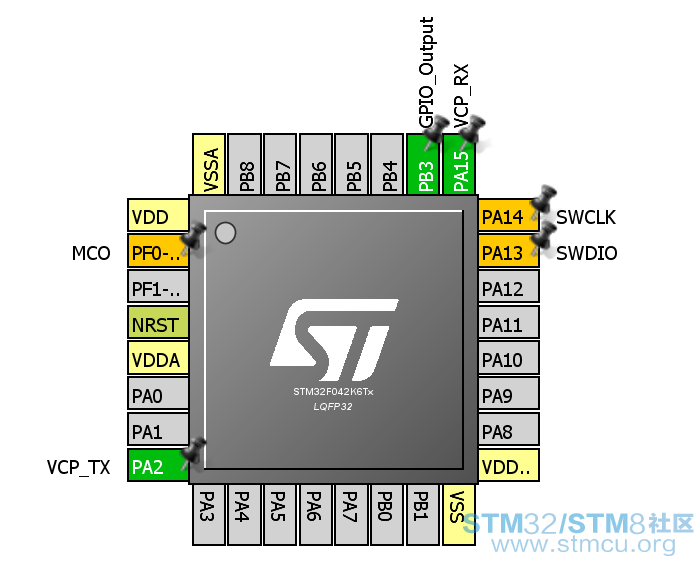

接下来,我们配置LED,板载LED连接PB3+ o0 g7 n! Z6 m" Z
所以我直接配置PB3为output,其实我们可以看出,芯片默认已经有串口的引脚配置了,我们只需要使能Usart2即可,如果没有! {/ Y! i. u( Y* ?2 K- ]& |$ e
我们也可以设置PA2为USART2_TX,PA15为USART2_RX
' A( j" ^# c( L0 z$ Y9 i4 b( n配置好后,如下图所示- `3 p- H5 A f. x# r6 y

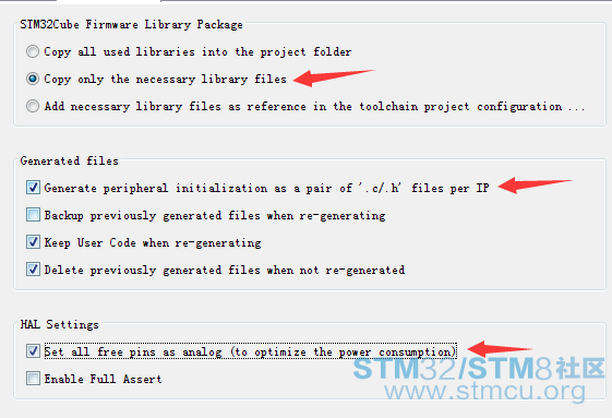

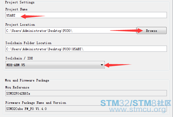

这样,板子硬件我们已经配置好了,接下来就是生成工程,点击toolbar上的齿轮符号(Generate source code based on user settings),$ B# n0 D# w$ p+ h
会弹出Project settings窗口,分别输入project name(项目名) project location(项目路径) IDE(项目工作平台),
E: [8 T3 ` A I+ J# `然后切换到Code Generator界面并且按照如下如所示设置即可:
- _4 W5 t9 c" f/ H% K) {
8 A( [7 |4 a, }/ k! [5 M最后我们按确定,open project,项目环境就建立好了

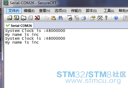

复制代码 最后我们编译工程,并且下载,对于软件生成的工程,默认是没有设置stlink下载后的工作的,所以我们可以点击option,debug,stlink,setting,flash download,然后勾选reset and run,最后确定返回。
) ]" B! w, f+ [! i最后一步,下载工程。1 Q9 l7 d( O: D9 F4 A+ W
一下是运行现象:2 Y6 N, q' g0 n4 R! q
