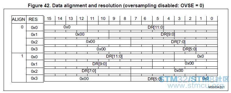

! }+ A0 M9 Y2 N每一次转换的结果都存储在ADC_DR这个16位寄存器里面,因为ADC的分辨率和对齐方向可以配置,所以具体的数据含义可以参考自己的设置。
, L" q% |/ Y. K下图很形象的给出数据的排列含义:) G8 n; H6 O$ z7 |$ F. X5 y
ADC数据对齐
ADC数据对齐

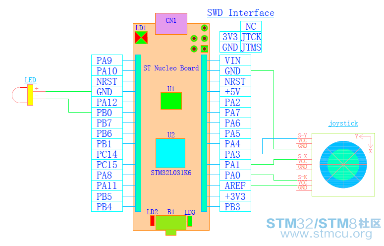

首先,我在PA1、PA3上接上摇杆的XY轴电位器,另外打开了温度采集通道。当然其它硬件连接也就绪了。通过UART2输出信息,但是因为SB3没有接上0欧姆电阻所以通过STlink的USB并不能输出直接输出信息。所以如果需要开通ST-Link的VCP通道需要焊接SB3上的电阻。具体可以看原理图。
: n- a( N1 v) s# @下面是连接的硬件,硬件原理图可以看下一个实验的文档,因为硬件连接差别不大。: F3 r$ u- A! ~. P5 T6 ^

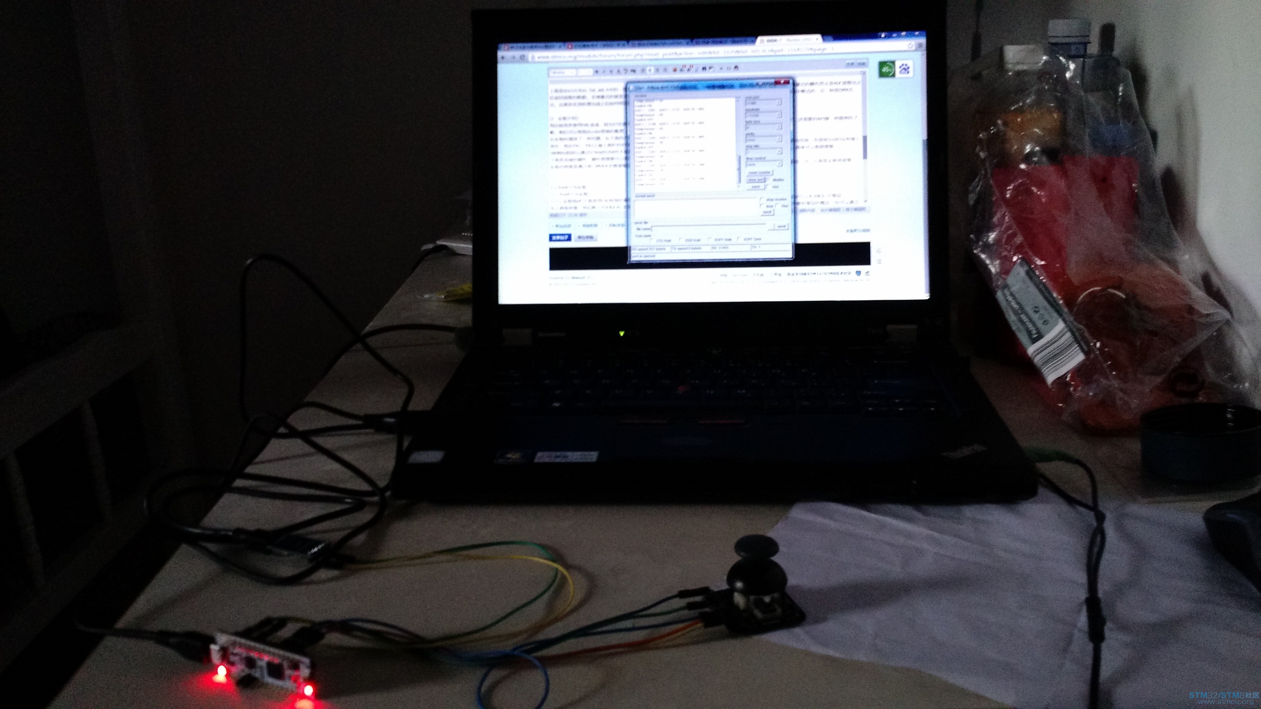

实验内容就是通过串口将ADC的数据输出,ADC采样通过DMA循环采样,但是UART输出和LD3闪动同步,大约200毫秒输出一次。下面是实验场景图$ Z$ y1 C; H% x5 g$ i& g5 p
IMG_20160319_153636323.jpg 4 h4 u2 q1 J( X+ |! v
6 V: ?1 V/ E' j( b) y3 |, O7 D2 O
这里说明一下实验过程中遇到的几个问题。第一个问题是温度的ADC数据采集之后如何处理成温度。第二个是DMA的数据如何接受,还有就是实验结束的标志是什么。本实验没有用到,按道理应该是我需要的数据转换结束后,通过中断来调用ADC显示任务。第三个问题是ADC影响HAL_Delay()。第四个是ADC的串扰问题。前两个问题不涉及具体实验现象问题,可以通过搜索RM文档找相关关键字找到解决办法。这里具体讲后两个问题。
: I* Q5 L6 G2 c+ t1 x! c第三个问题起初的原因是这样的我的配置打开了ADC的continuous模式,就是说我的ADC是采集完一轮之后再去转换。DMA的优先级我设置的比systick中断高.ADC的一直运行,ADC转换的结果一直调用DMA处理新数据。所以Systick一直来不及处理Systick的中断处理函数。所以最终的现象是我的LED一直处于亮起的状态,而不闪动。在检查代码是我发现程序一直回调Delay的函数。解决办法就是我在闪动一次LED时采集一次,然后显示。当然这样做只是为了测试ADC,后期我上RTOS的时候再设计一种更好的调用方式。" K1 O* _1 p6 i$ R" G
第三个问题是第二路ADC对温度采集有串扰。具体表现是第一路摇杆左右移动时,不影响第二路输出,本身正常。但是第二路在前后移动时,影响温度传感器的输出值,而且变化很大。我之前在用Arduino时遇到过这种问题,但是没有遇到过只是其中一路对下一路影响的。但是还是决定是串扰问题,我自己也尝试修改采样时间,但改动不大,温度的输出值变化还是有。直到我找到官方的一篇文章介绍之后,才发现自己的设置还是太小。4 S* @8 L# N2 d: F' P
