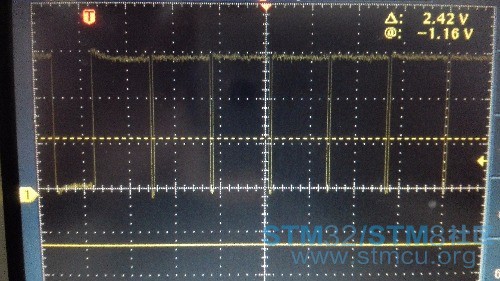

| 我有两块板子,一块CAN收发正常,另外一块can发送结果是下图的波形,谁能帮我看看是什么问题吗? |
| 用的是STM32F107VCT6芯片 |
| 看看匹配电阻是不是正确。 |
| 自测有问题吗?如果没有检查一下CAN总线上的收发器电路。 |
| 看一下匹配电阻。想问一下你是怎么测试的? |
| 双can环路测试正常,匹配电阻应该没有问题,总共一个模块,前后各一个120欧姆电阻。收发器接收进来转换成TTL是正常的,但是芯片接受不到,进不去CAN接收信号中断。另外这个图中的信号是直接抓的STM32出来的信号,还没经过收发器 |
