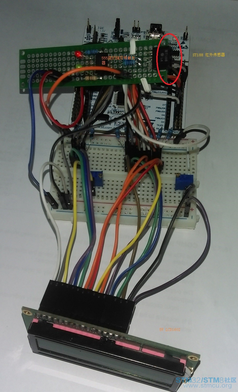

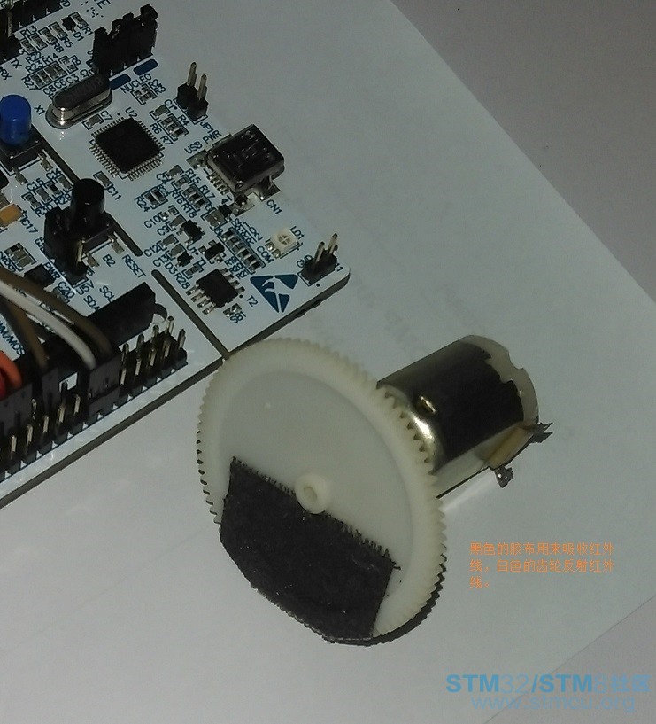

项目介绍:利用光电传感器测量电机转速,传感器信号送到单片机,单片机通过测量传感器发送的脉冲的周期来计算电机的转速.
实现的功能:
电机转速的实时显示,最大转速,最小转速记录等,测量数据的保存和分析.
比较简单的仪器!
电机测速仪组成:ST188红外传感器+555施密特触发器+STM32开发板+LCD1602液晶显示屏
基本原理就是用定时器捕获功能测量测速脉冲的周期,然后转化为频率和转速。电路是参考网上的,本人没有
安装画电路图软件。开发板用的是F334的,所以附件的程序是F334的。L073的目前只是测试了点灯程序。
