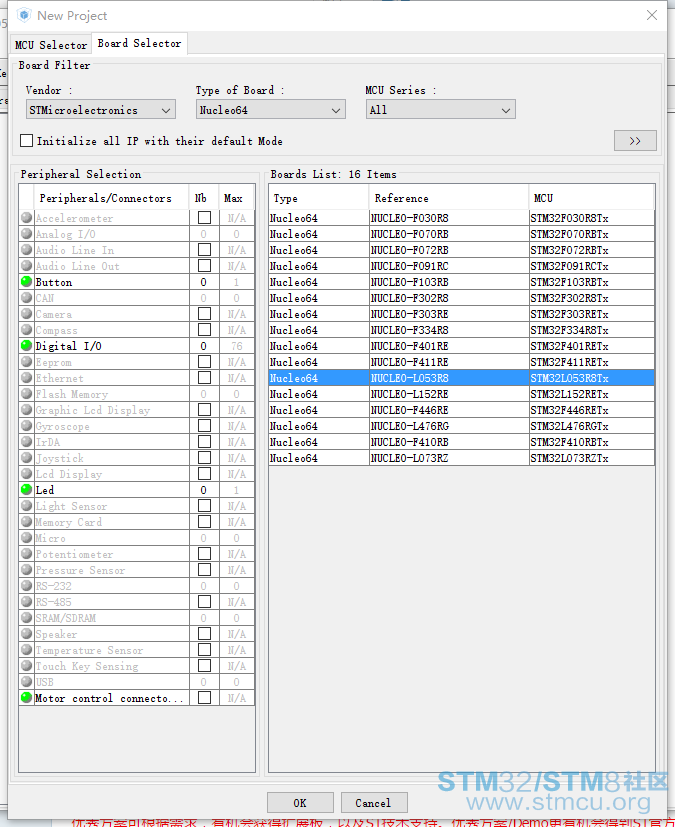

新建工程:选择NUCLEO-l053
配置串口和led:
由于我们这里选择的是开发板,所以软件已经自动给我们配置好了led的参数

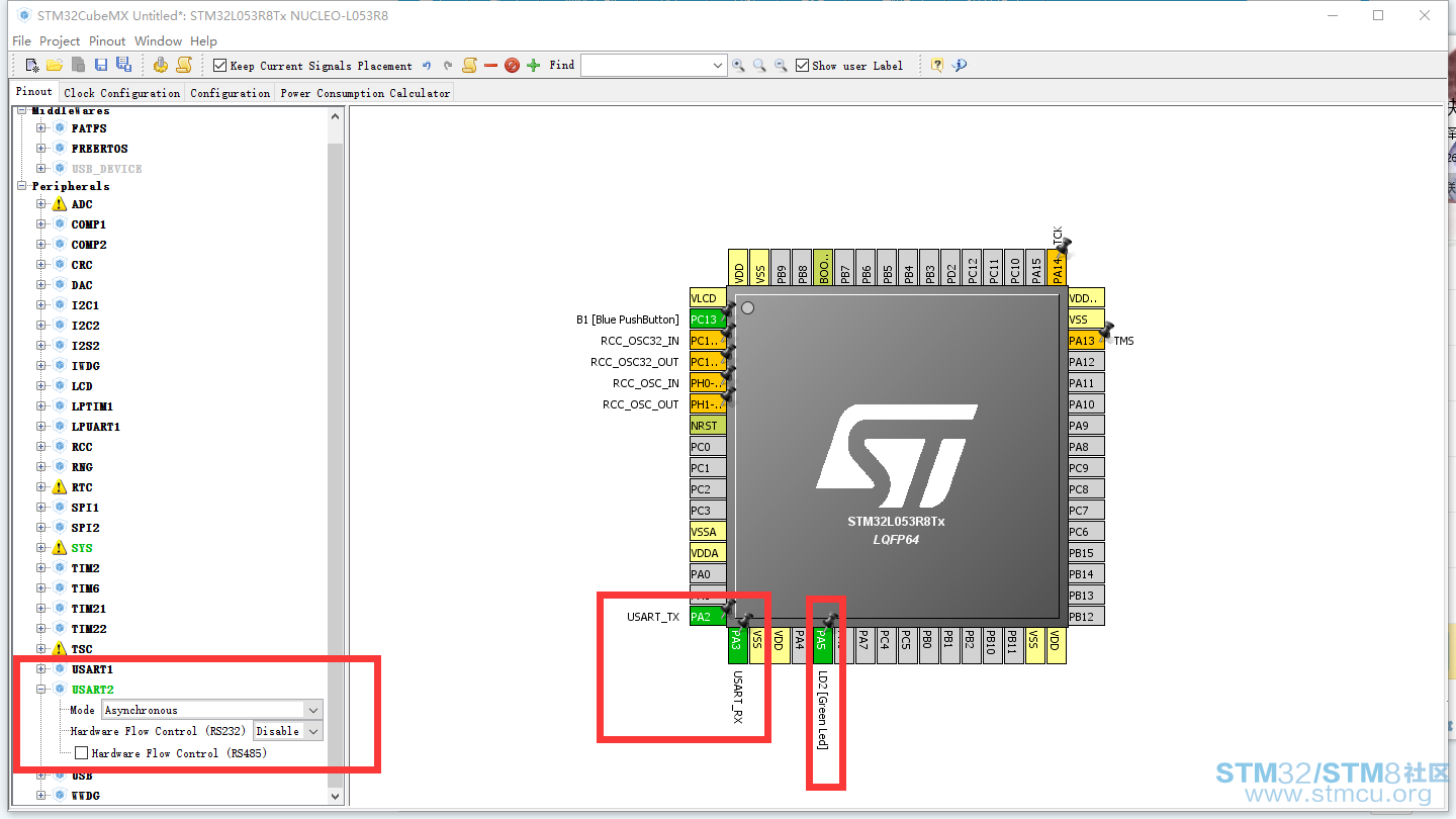

只需要配置串口就可以了,NUCLEO-l053上面的串口连接的是PA2,PA3属于USART2控制,所以如图配置
其他的就不用设置了, 使用的默认的即可

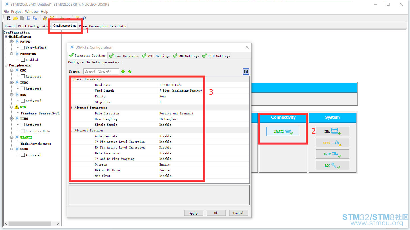

另外修改波特率的地方在这里

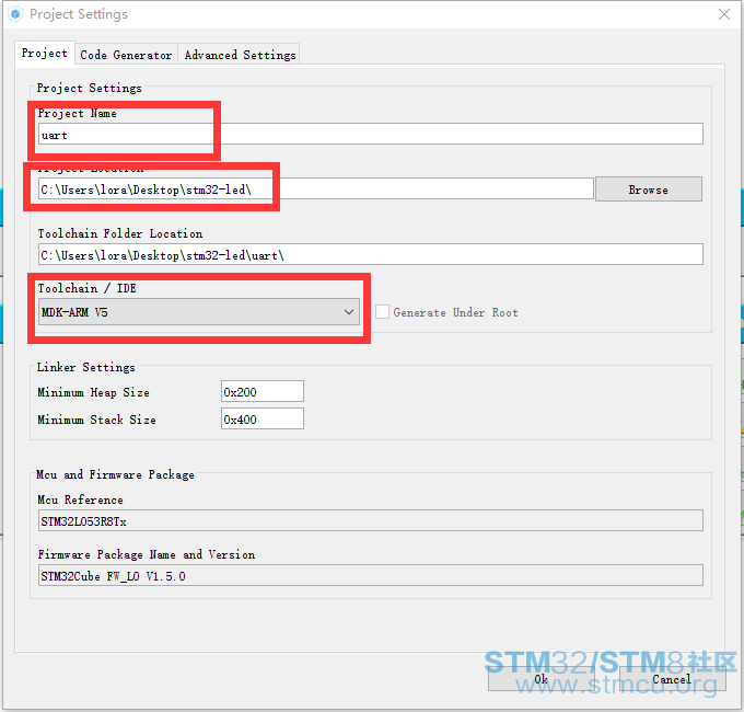

然后产生代码就可以了
给工程写个名字
自定义一个路径
选择编译器
其他默认
