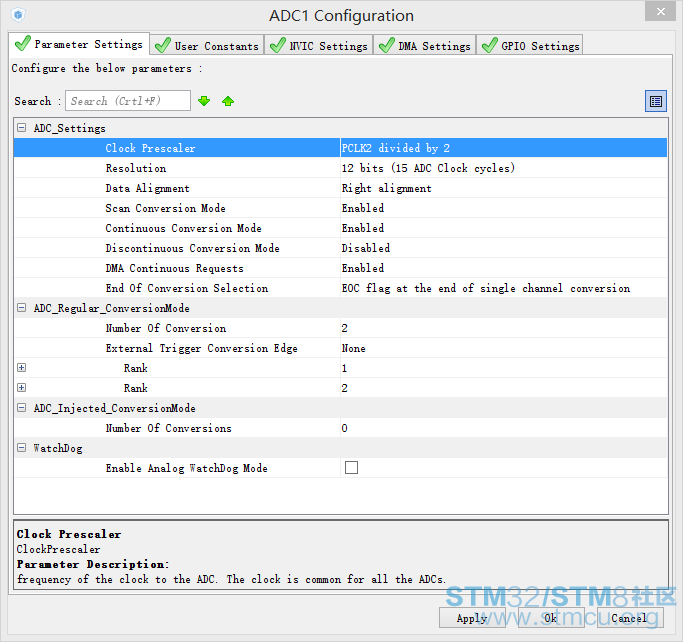

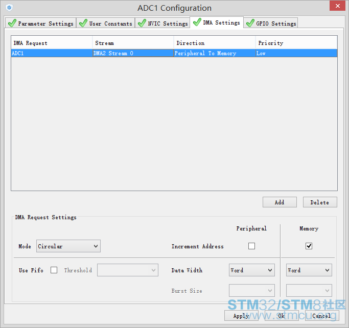

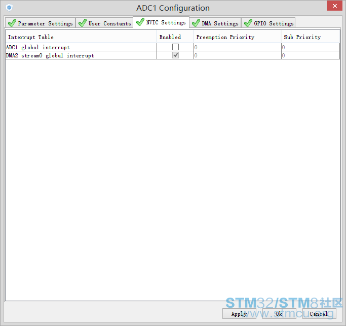

我在cubeMx生成的代码,设置如下图,file:///C:\Users\windows8\AppData\Roaming\Tencent\Users\344055076\QQ\WinTemp\RichOle\GSHE0%AQER0BJHLRI_T}LFI.png我是想在串口中看ADC的值但是我开启这个语句HAL_ADC_Start_DMA(&hadc1,temp,2);,串口就打印不出来了,在线调试,发现应该卡在这个函数里面了。

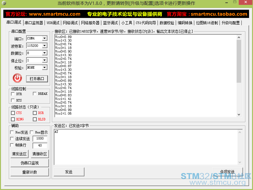

刚好有这个板子。。。做了个工程,开了4个ADC 通道, PA0 PA1 内部温度和内部参考电压通道。。
测试结果
整个工程。。 STM32F401RE_DMA_ADC.rar (3.4 MB, 下载次数: 867)

一般ADC读进来的都是双字节的半字,我看你的cubemx设置中设的是全字,也可能是卡住的原因。
通常ADC读入一个half word,也就是uint16_t,你设为Word,那么会去读一个uint32_t是4个字节。
STM32F4我没用过,不太清楚,难道F4系列的ADC精度已经超过16位了吗?
