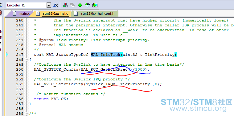

watershade 回答时间:2016-4-29 22:36:19

quackonchen 回答时间:2016-4-30 14:41:57
watershade 发表于 2016-4-29 22:36
可以在HAL_Init里面找到HAL_InitTick,你进这里面可以看到设置Systick的时间和优先级的地方。
ok,谢谢哦。
