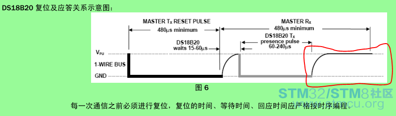

我想请问下,在18b20复位完成后,不发送任何命令,直接读数据口,是为高电平吗?就是图中圈住的部分。我的复位完成后直接读数据口,有时是高电平有时是低电平。

huaiqiao 回答时间:2016-5-8 20:46:36
H_JEN 发表于 2016-5-8 16:45
我想请问下,在18b20复位完成后,不发送任何命令,直接读数据口,是为高电平吗?就是图中圈住的部分。我 ...
你的复位时间这些的有问题么?可以参考下原子的代码看看你哪个地方有问题
