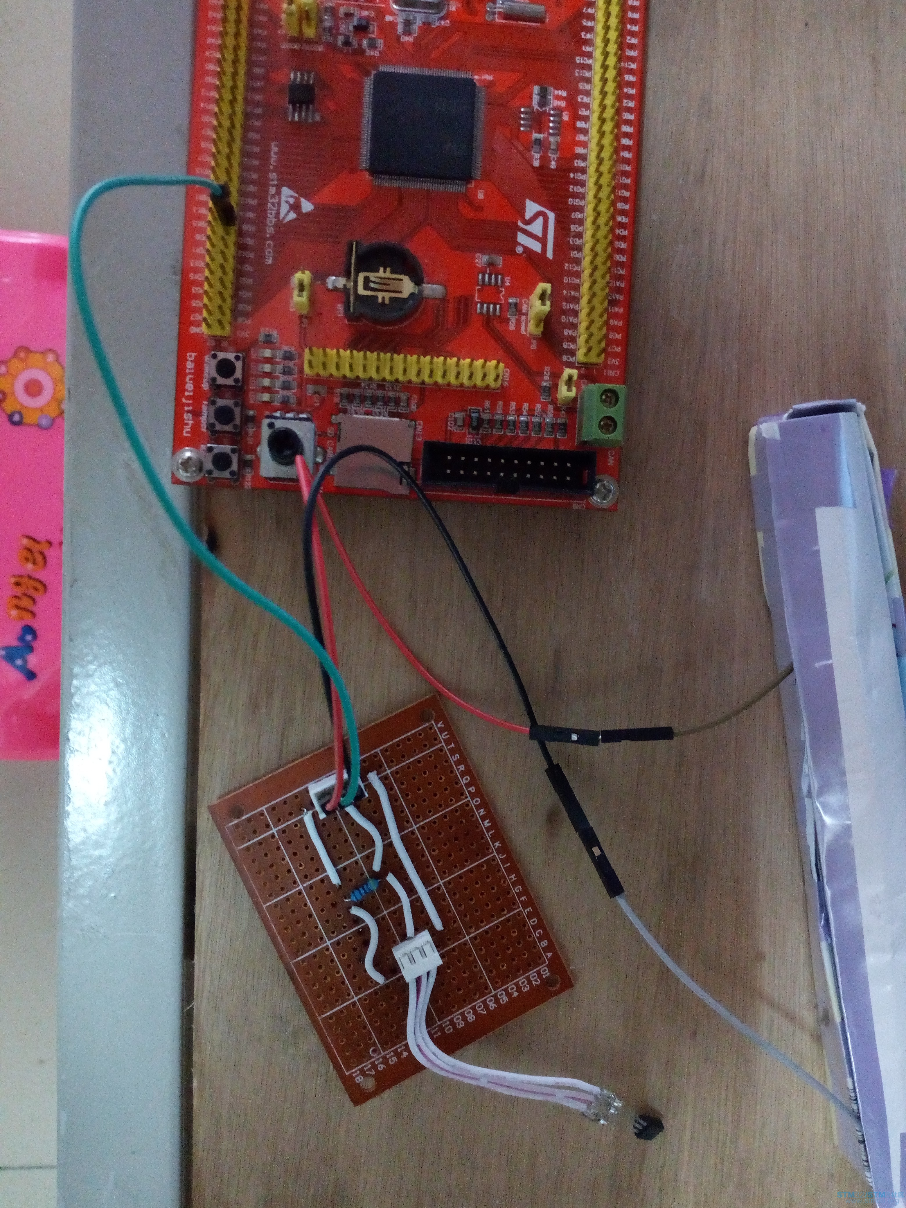

H_JEN 回答时间:2016-5-8 16:18:52
sacq12 发表于 2016-5-4 19:40
楼主给出你的连线图,免得大家怀疑上拉电阻什么的;
如有可能,用逻辑分析仪看波形更好。 ...
图片中的左边是电源线,中间是数据线,右边是地线。
现在能读数据了,但是读出来的数据,高八位要么全为0,要么全为1;低八位总是为0
