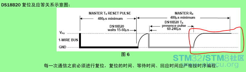

本人现在在做基于STM32的DS18B20的测温,但是一直不成功。就拿初始化来说,按照时序图是先给低电平480us或以上,再给15us的高电平,然后就放开总线,18B20就开始复位。我的初始化程序时要看18B20有没有复位完成。但是我用示波器来看的时候前面给的开始信号是正确的,但是后面读18B20的复位输出的时候,18B20一直处于高电平.......为什么呢?

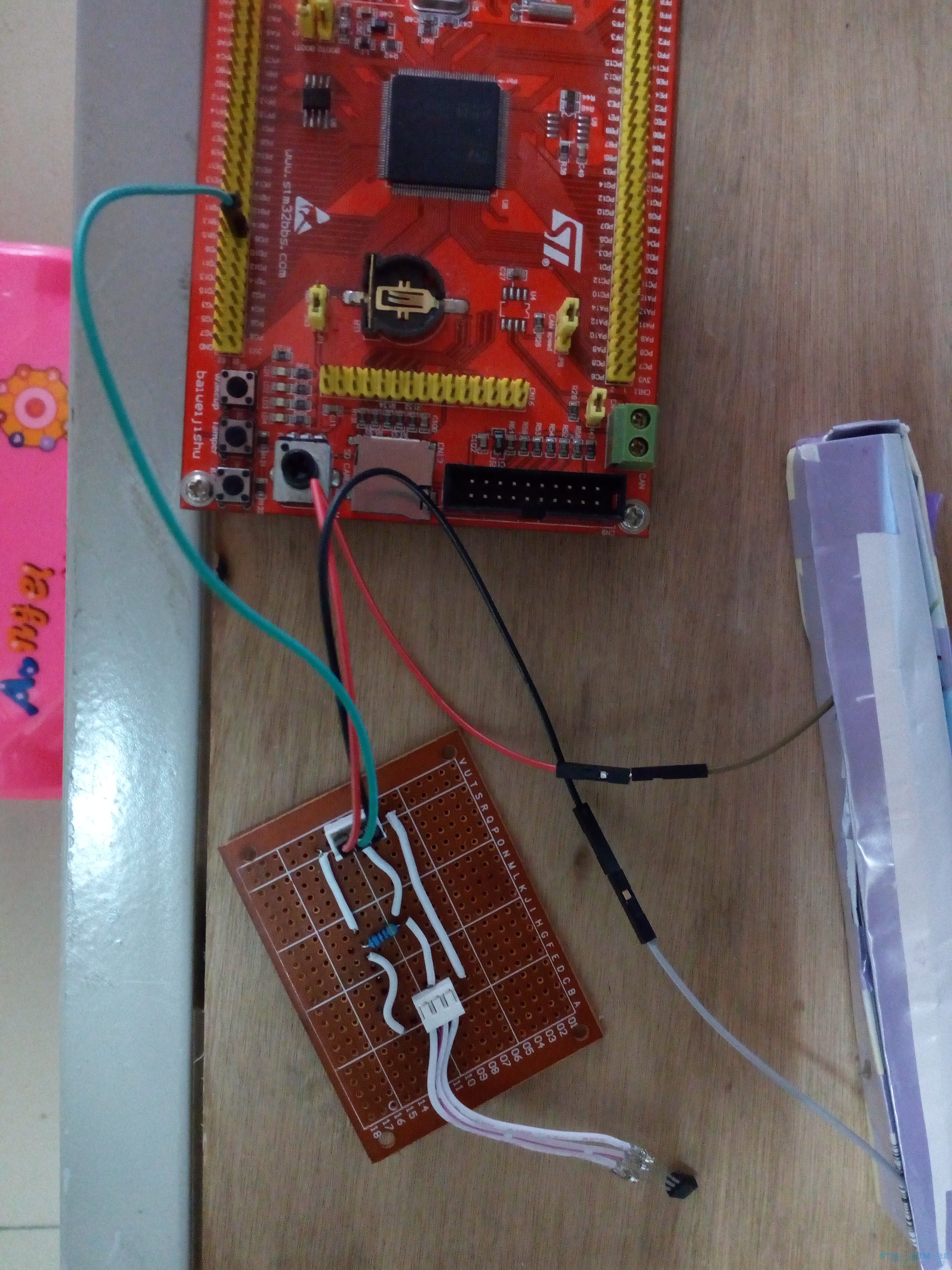

用示波器看过延时程序的实现是正确的。复位函数里的复位信号给的也是正确的。
电路图里左边是电源线,中间是数据线,右边是地线
