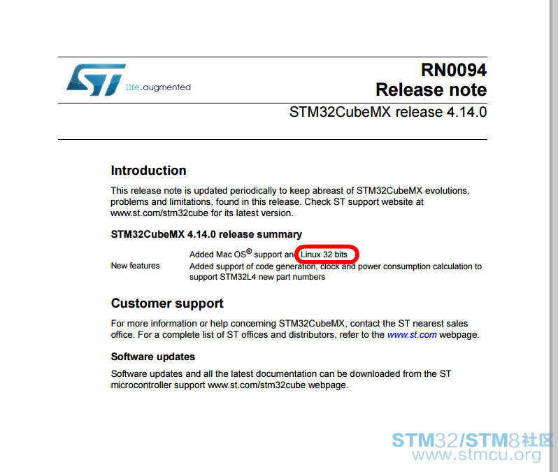

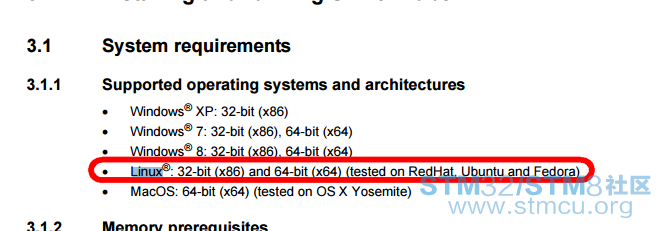

huaiqiao 回答时间:2016-5-12 09:35:47
楼主这个没有试过, 在linux下么有安装过唉。
不过对系统的要求如下,楼主需要注意下啦。

mr.hs 回答时间:2016-5-12 11:26:23
any012 发表于 2016-5-12 09:47
cubemx生成的代码对应的是mdk或iar的工程吧?
linux下到底用哪个IDE呢?
sw4stm32

系统要求还有java肯定是符合的
huaiqiao 回答时间:2016-5-12 18:11:18
mr.hs 发表于 2016-5-12 16:55
系统要求还有java肯定是符合的
哦哦,其他的就不知道了。因为我自己也没有安装linux系统,所以没办法再给您具体的说明啦。
