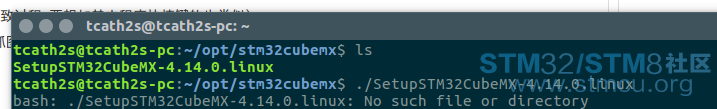

st给的是.linux文件   并且bash提示没有该文件。。如图:

有执行权限的   但是bash提示没有该文件   但是路径文件名肯定没错
ls -l一下,看看具体属性
mr.hs 回答时间:2016-5-12 23:40:52
moyanming2013 发表于 2016-5-12 23:07
ls -l一下,看看具体属性
-rwxr-xr-x

readme就告诉双击还有shell启动两种方法
但是我这里是bash提示没有该文件    双击也没反应

自行终结该贴:
解决方案如下:
1.安装并配置java环境(oracle/java)
2.注意通常我们只为当前用户配置java环境,所以root用户无法访问(sudo)
3.要同时把.exe解压出来,这玩意是个jar,主要的cubemx程序都在这里!
4.  ./xxx.linux
