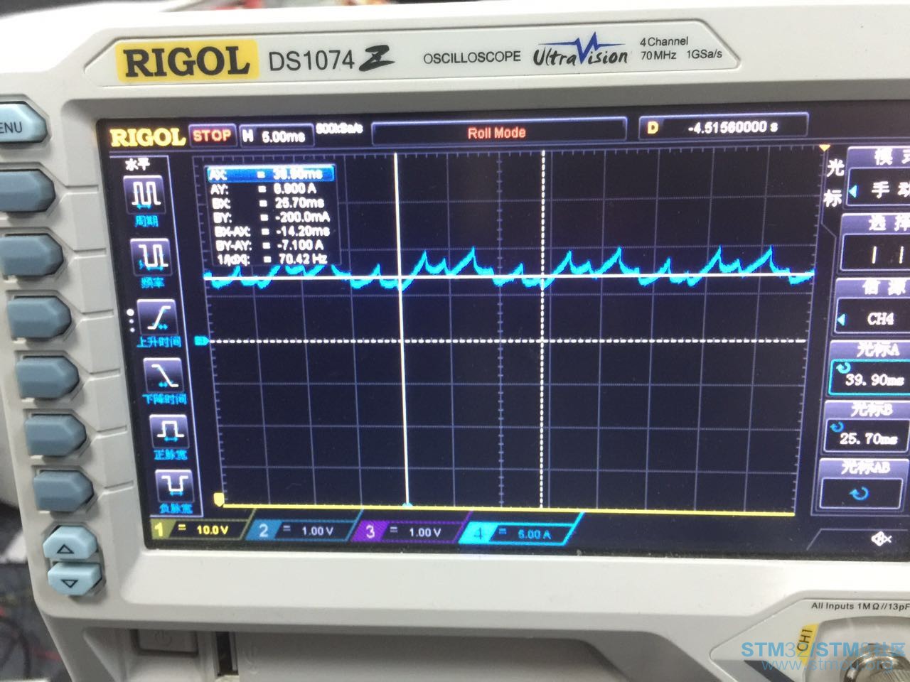

小弟菜鸟,用方波控制电机,没有进行转矩补偿,母线电流是24次采样做平均。在用测功机加恒负载时,这时候对母线进行限流了,在母线电流大于限流值时,将PWM占空比往下减,母线电流小于限流值时,将PWM占空比往上加 ,发现电机的母线是以下中图的样子。 限流的时候不应当是母线电流值在一个值上下波动,我的图中这个波动也太大了吧。我尝试在限流的时候,将PWM占空比往上加和往下减的幅度减小,发现变化不大,请问大神求助。。。

你测了相电流了吗?相电流发出来看一下。

这是你24次采样平均的结果。
建议作限流时,采样越快越好,
这样才能起到真正限流的作用。

可以考虑采用PID算法,实际上可以是PID公式,也可以是设定一些参数测试后的固定值,只要达到要求即可。
此外可以采用比较放大,当电流变化在允差范围,不触发快速连续检测;当电路超过允差范围,开始高速检测和处理[就像楼上所说],这样不至于系统只忙于控制电流而无暇其它。

电机电流不是这样的还想咋样?
电机是个电感。然后,电压是可以突变。电流不行。
那么方波经过电感积分就变三角波了。。
然后,你的占空比可调。。
于是三角波就变得大小不一致。。
结果对就行了。要变标准锯齿波。就加PID。
