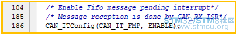

- G; b" m. C% z: X程序里面打开了接收的中断:
+ d  r6 y6 j! _; P7 R) P$ V; N- m

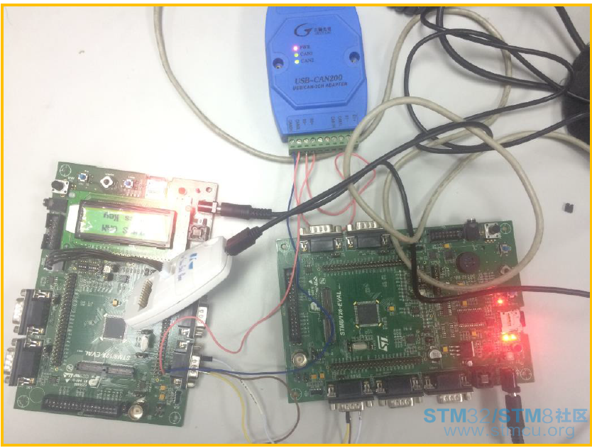

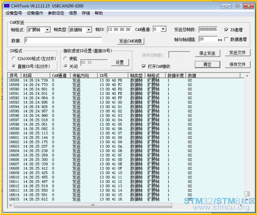

5 j  C4 t7 m6 N  Y1 g所以为了能够更有效的操作实践这一功能,我使用了:
2 x$ N" Q/ \3 B" w  R
32.jpg   E* H' l7 v) ]+ q) u

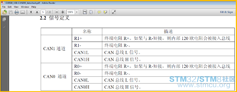

如上图的,CAN总线的分析仪器USB-CAN200 ;以及它的上位机:
' e& M$ t# C/ w. U! s在这里需要说明一点,# n* }! ^" v4 w0 p
1 T, L; `1 V0 L% x# {6 o% h: d. d# ^将R0+与R0-相短接,则内部的120欧姆的电阻会被接入总线,不需要画蛇添足,在R0+与R0-之间自己再找一个120欧姆的电阻外部接上!!!!
" L; i9 X# I( Y/ Z8 ^
9 V& Y1 A8 x8 I  N- N$ i在接收中断里面已经有现成的对标准桢结构;所以设置好,Idfliter或者Idmask就可以;

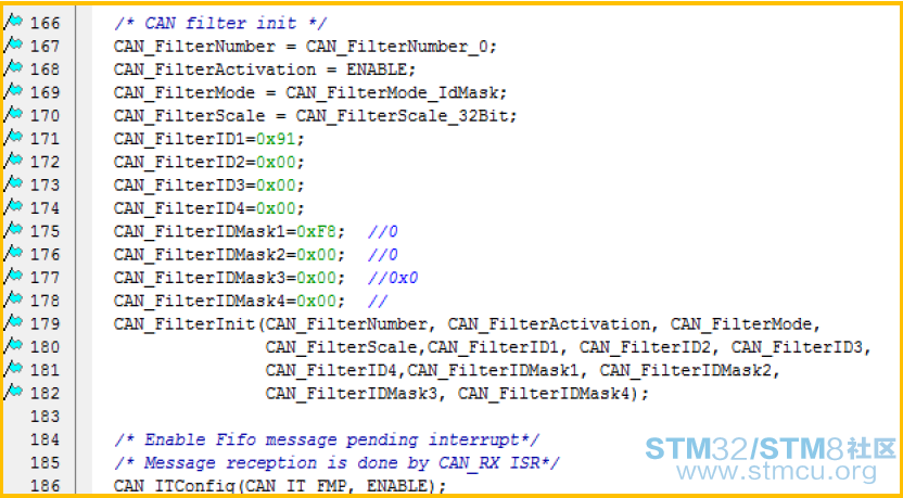

按照刚才的理解,' a* |* U  |+ |/ b* j4 F1 P
如果我的扩展id是0x12345678 ;想只接收0x12xxxxxx的标识符号,那么是否填入, Q. w9 S2 l4 l1 z& b, b  w5 I' D* G
CAN_FilterID1 = 0x12 ;
6 j: q! f' Z0 u. g! f3 h8 l9 [7 \) qCAN_FilterIDMask = 0xFF1 M& m1 s! |5 F- R8 q
就可以了呢? 本以为是这样,结果通过上位机发出去之后,led板上的符号并没有变化;说明并没有接收到;  R3 R9 [3 ?4 c
这是为什么呢?

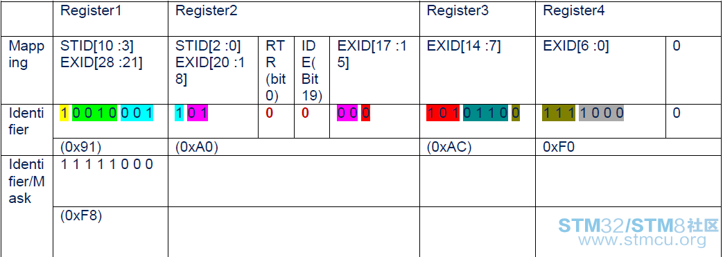

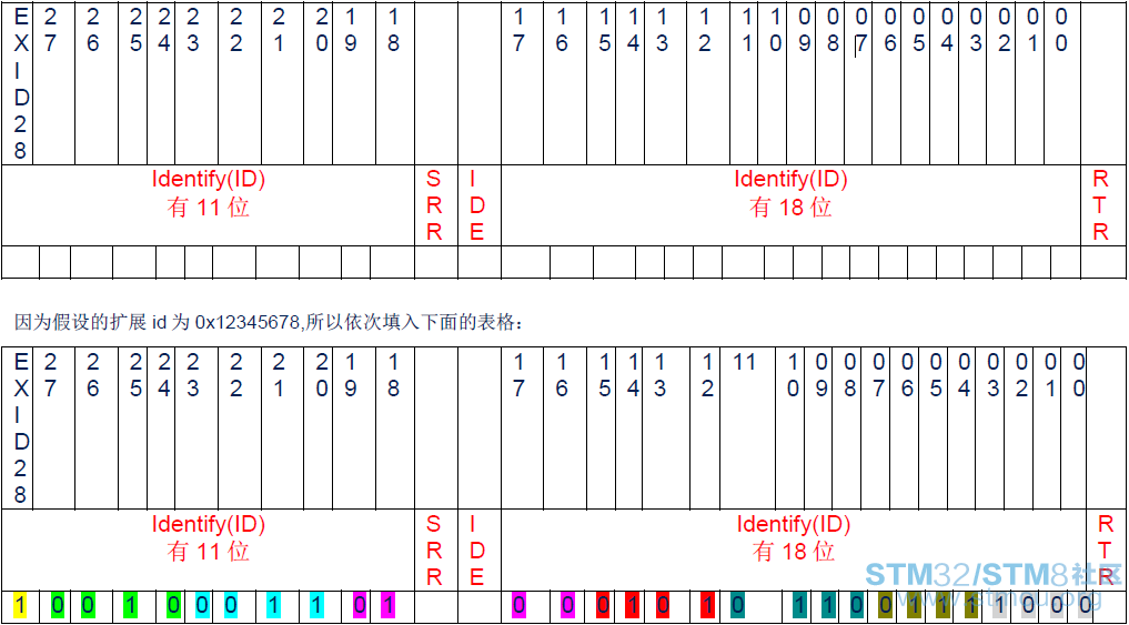

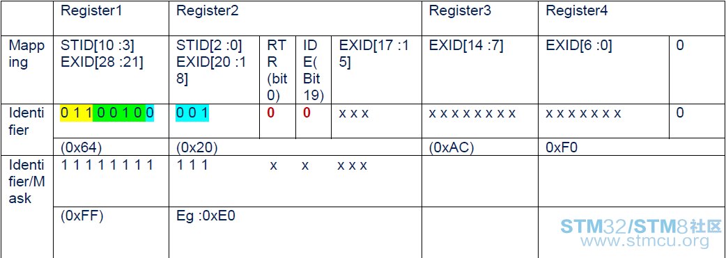

所以对于扩展的ID号码它有29位,但是程序中设计的过滤器位32位,所以:' v" |" m0 R. t: |3 I0 k, i# X6 R
如果假设扩展id为0x12345678 (0001,0010,0011,0100,0101,0110,0111,1000)
; [- r1 c  Y" R! N& n' @% b1 l; m
38.jpg % p4 R3 [6 z% i; v! S2 Q  T1 w8 j' o
所以扩展id的顺序填入如上图所示意,这儿假设的:  w. i1 \3 S* Y! b
RTR位我们设置为0表示数据帧,IDE位设置为1表示扩展ID,因为我们的ID是29位的,所以RTR = 0; IDE = 1;6 z1 b9 U" F( t" b* ~

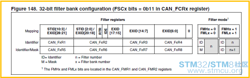

再来看我们参考手册中,定义的 :
3 {; S5 j. O2 r7 e$ Y5 w% w
39.jpg % M1 l- M0 ~5 @" R& v4 F7 k
将上面数据中的标示符号位再填入到figure的表过滤器中:- ?2 @7 Z: p: i/ [' f
41.jpg + }& k$ ]7 v3 E# G
所以可以看到颜色的顺序已经被打乱了,

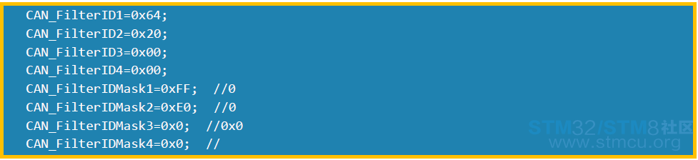

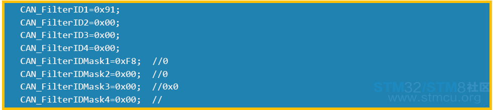

& c! P; L3 U2 f0 i* Y7 ]如果要关心到具体的某一个比特位置;如果要过滤让它只接收0x12xxxxxx的表示符号;- m- P; W7 ?6 }1 A
这时候要根据它实际在identify中的位置去修改idmask ; 前八个比特,对应的就是黄色和绿色的部分,
7 _2 q' l  _; R& J6 V1 o! v, D所以其他的颜色,可以都填0表示不需要关心,则这里填入:1 1 1 1 ,1 x x x,我们这里 填入0xF8 ;' N6 s/ V4 ?1 w2 w1 @# J- ^
即:
4 h$ ]' l' t& Z3 h; g* n3 d9 c
42.jpg   o# N3 Q- a: E

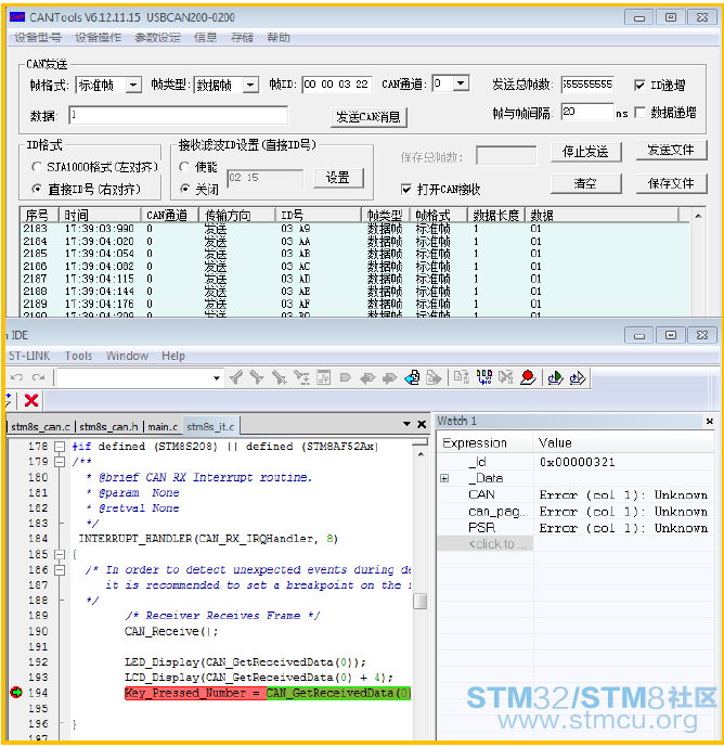

同理,对于下面的配置是只接收标准id= 0x321(0011,0010,0001)的ID(也是32位过滤器),
4 B, j, q' B) E+ G4 W! g1 ]因为也是数据帧,所以RTR = 0,标准的id,所以IDE = 0 ;所以填入到:
) {6 B% ^2 ^) \! l
44.jpg : G  v) Q- i1 [% l& L  ~  c% j. v, |
$ ^8 T$ C8 S0 \+ }1 W如下图,测试通过;
* a+ `8 o8 b* C' }9 S% `, k; k" F
48.jpg   O. ?/ O- L3 F: P+ k

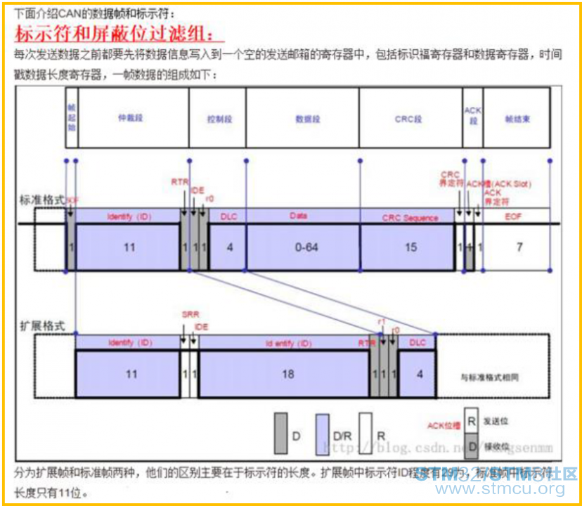

* k: V: ~( I; G+ [$ _* B& K9 s9 ]识别符+ R  y2 i1 Q. w, ~0 U% u0 N5 G1 b
识别符—标准格式 识别符的长度为11 位,相当于扩展格式的基本ID(Base ID)。这些位按ID-28 到ID-18 的顺序发送。最低位是ID-18。7 个最高位(ID-28 - ID-22)必须不能全是“隐性”。  g7 p/ }4 H' z( w4 k, {9 e/ C
识别符—扩展格式 和标准格式形成对比,扩展格式由29 位组成。其格式包含两个部分:11 位基本ID、18 位扩展ID。 基本ID:基本ID 包括11 位。它按ID-28 到ID-18 的顺序发送。它相当于标准识别符的格式。基本ID定义扩展帧的基本优先权。 扩展ID:扩展ID 包括18 位。它按ID-17 到ID-0 顺序发送。 标准帧里,识别符其后是RTR 位。 RTR 位(标准格式以及扩展格式) RTR 的全称为“远程发送请求位(Remote Transmission Request BIT)”。 RTR 位在数据帧里必须为“显性”,而在远程帧里必须为“隐性”0 q. C; W6 r/ `6 r
6 z/ g+ g1 q4 s, y( h
扩展格式里,基本ID 首先发送,其次是IDE 位和SRR 位。扩展ID 的发送位与SRR 位之后。 SRR 位(扩展格式) SRR 的全称是“替代远程请求位(Substitute Remote Request BIT)”。 SRR 是一隐性位。它在扩展格式的标准帧RTR 位位置,因此代替标准帧的RTR 位。因此,标准帧与扩展帧的冲突是通过标准帧优先于扩展帧这一途径得以解决的,扩展帧的基本ID(参见以下的“扩展识别符”)如同标准帧的识别符。 IDE 位(扩展格式) IDE 的全称是“识别符扩展位(Identifier Extension Bit)”

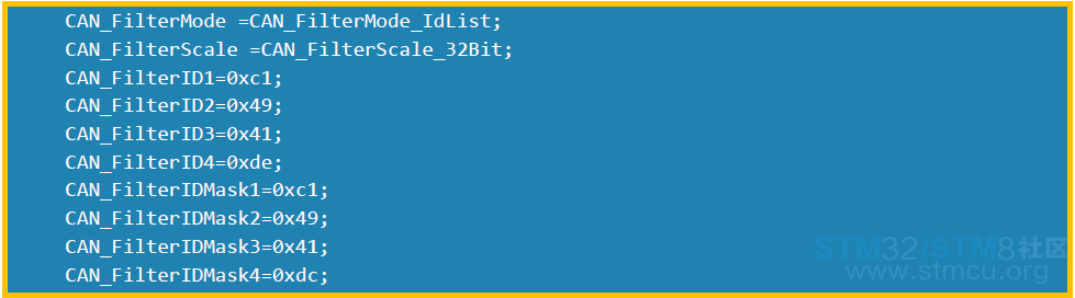

5 C6 ?, ?9 s6 w2 ^0 b) @) Y  M) u2 X以下是用库函数配置的程序小片段:
2 i8 H  Q; O# k# q! l' z2 gCAN_FilterNumber =CAN_FilterNumber_0;
" |* a. V) |, e3 i//注意这是的模式是跟IdMask例不一样的
+ X7 ?& ~2 Q. K0 H) R
