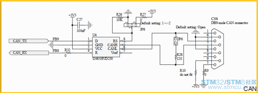

7 k+ V, R# ~  X( t7 l% R& y3、原理图如下:3 \9 J' q: e# g5 l* u

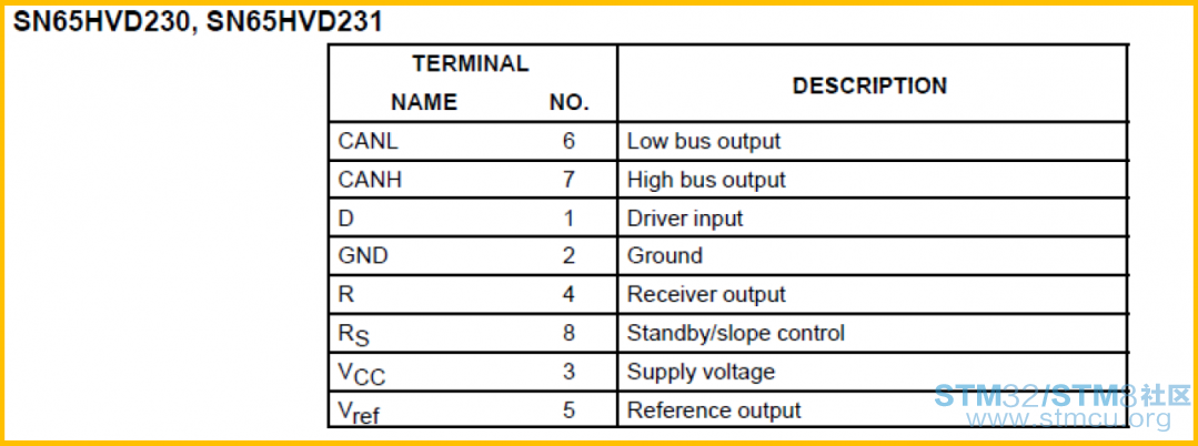

# ?: B; n3 f: k$ s' h4 S+ W- l上面原理图是针对SN65HVD230的,! |) ]. Z" X1 s# F: _
因为PB8是CAN_TX,是MCU端的发送,需要到CAN transfer的输入引脚,即引脚D(Driver input);
# K' o: q* R5 t因为PB9是CAN_RX,是MCU端的接收,是CAN transfer的输出引脚,即引脚R(Recv output);
3 a+ I9 F! {% }0 }2 q
12.jpg % ~' a7 ], Q  [

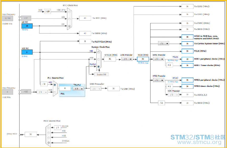

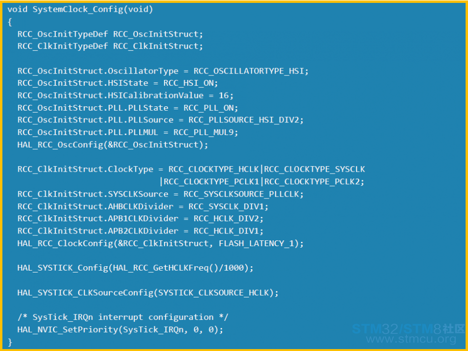

1、系统时钟) ^% D% b) z  ]4 B8 p
在10E的EVAL板子上,使用的是HSE,而Nucelo上默认的是没有焊接HSE,所以使用到的是HIS;利用CubeMX生成代码:系统时钟为36MHz;9 P$ Z- C) Z$ h5 V
13.jpg * @$ |( K1 D5 n7 z1 l8 l
供给CAN外设的时钟:是APB1的时钟18MHz;- i( E  J7 V: G: X) H5 j- K

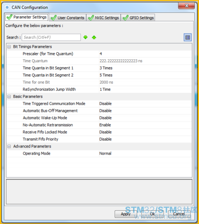

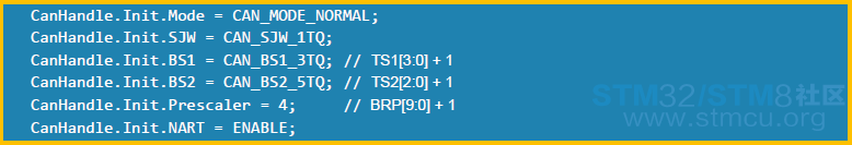

3、CAN的波特率3 \: ]  O& M7 S1 x9 p; ~% d
(自己想设置的是500K):5 F9 g% C7 U: M, J4 I" K
15.jpg - A: _+ g# r' }
9 P' [% s. n4 e) q. U5 |  O

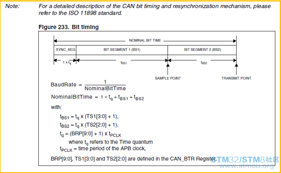

4 \0 {3 d8 h' O% J3 @( R7 `所以,理论上,根据计算公式,2 B; X7 Z4 x0 n
NominalBitTime = 1 × tq + tBS1 + tBS2 = (TS1[3:0] + 1 + TS2[2:0] + 1 + 1)* (BRP[9:0] + 1) x tPCLK;; A# O! z0 ^0 O2 H
所以,NominalBitTime = 9* 4* tPCLK; = Freq(APB1)/36 = 18/36 = 0.5MHz = 500K;; h2 S9 K. q; \

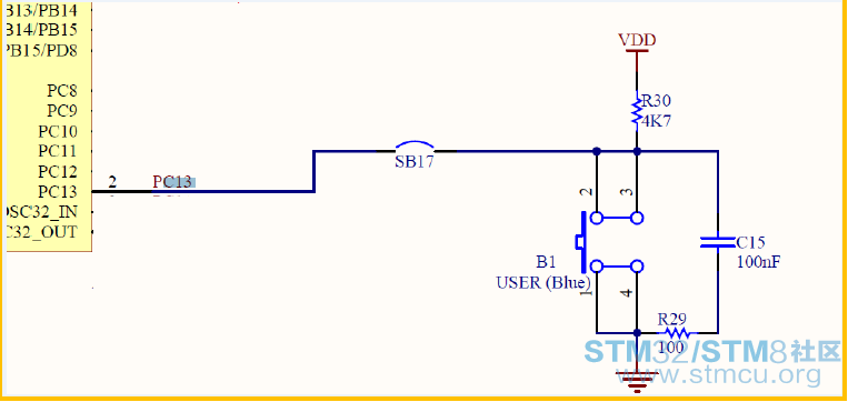

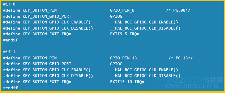

在10E-EVAL板子上,用到的是PG.08,而在nucleo上使用到的是PC.13
) C( U: b- w  c
19.jpg & m' J" c% E" c% j' S: H  W2 _4 n
+ _0 C3 K* s& }' s5 R至此,移植好了;

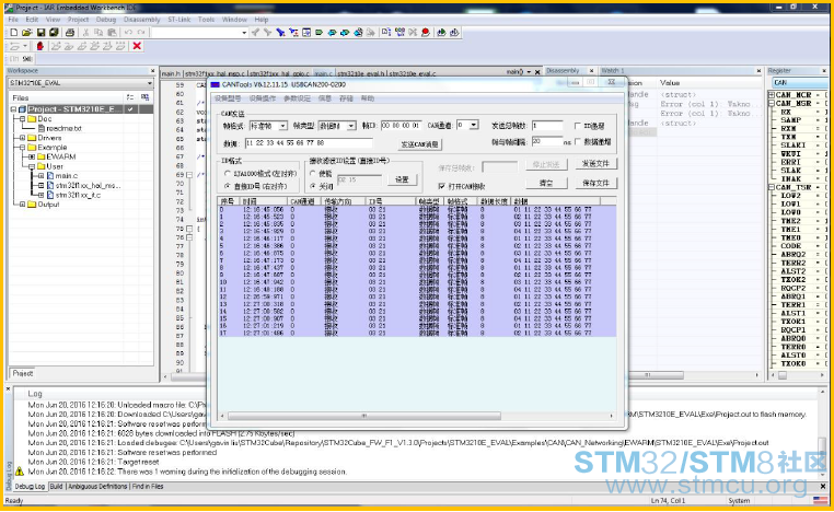

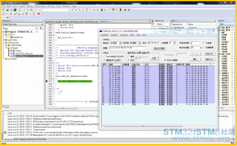

三、全速运行- c0 o9 H! r3 D' x
1、按下USER Button,会发出CAN 报文,CAN的PC端软件能够收到。
' }2 K+ p3 o) R/ f3 \1 F% j% f
" h- }& ]! z) U' u2、CAN的PC端软件发送报文,软件中的中断函数也会进入中断。
: ^, h6 W1 H% \0 B, g- W
( z" V2 |! F3 q5 y; K+ P6 Q说明,CAN的发送和接收这一基本的操作已经完成了。对于CAN的复杂的运用特点,可以在该基础上进一步衍生。1 W/ I. @0 g4 u9 Y

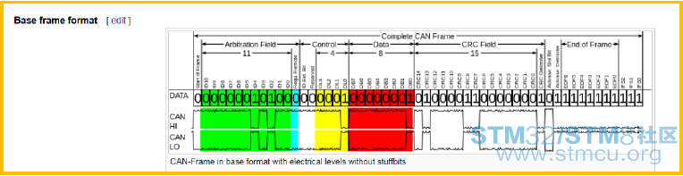

7 q; l+ [. r$ w' T! R5 L6 T+ h1、针对现有的CAN的总线协议:在数据区域只有固定的8Byte;也就是说一个CAN报文发送的数据只有8个,我们的单片机的寄存器也只提供了8个寄存器,符合当前的CAN的协议;如果客户想发送多个>8的数据,需要在其上层协议中,用软件去多次发送。也许在下一代的CAN总线中,会对这一特点进行改变。' h' q2 C  Q! f7 B8 t/ M
