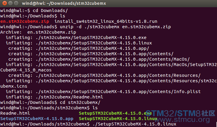

    其实这两个软件安装方式做得很类似windows下的安装了,解压双击即可安装,不过既然用了linux系统,就允许我装一下逼,用命令行来安装。
安装步骤:
1.完成前面的下载后得到两个文件:
en.stm32cubemx.zip install_sw4stm32_linux_64bits-v1.8.run
首先解压压缩文件包,
unzipen.stm32cubemx.zip
得到
Readme.html
SetupSTM32CubeMX-4.15.0.exe
SetupSTM32CubeMX-4.15.0.app
SetupSTM32CubeMX-4.15.0.linux

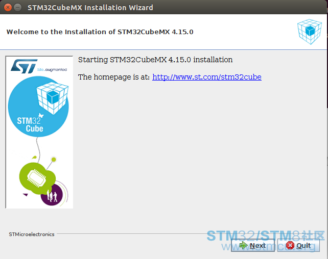

    四个文件,exe后缀是windows下的安装文件,很熟悉了,.linux后缀就是linux系统的安装文件,此处用这个文件安装,(前面已经说过,可以直接双击安装),直接执行该文件:
./SetupSTM32CubeMX-4.15.0.linux
(如果出错,查看文件是否有执行权限,加上权限后再执行)
效果如图:

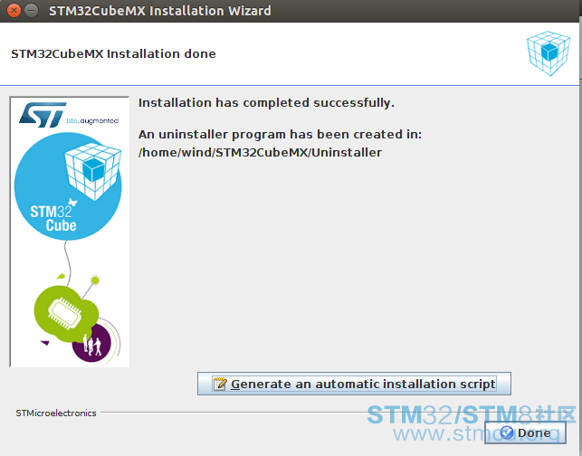

" i: o& u" J! h5 R
此时就会跳出图形安装界面,
    这个界面都很熟悉了吧,和windows下一样,按照提示一步一步安装就可以了,甚至可以一路next到底就行。如果双击安装,会直接来到这一步,后面的步骤省略!
$ x& Z* \* b- s7 x& e3 \$ g# n
* V7 W6 p$ s8 }7 h
4 ~  l# H& l4 r! ^8 }3 p% l' J

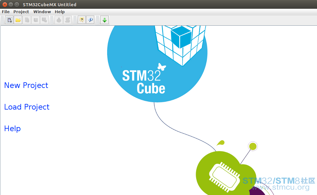

    到这里,安装就完成了,再安装文件夹下找到STM32CubeMX文件双击,或者通过命令行启动该文件,就可以打开STM32CubeMX软件,见到我们熟悉的界面,使用方法和windows下一模一样,

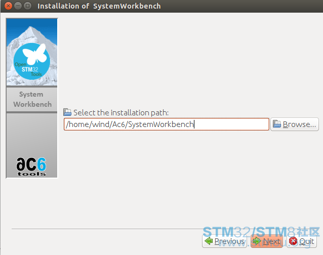

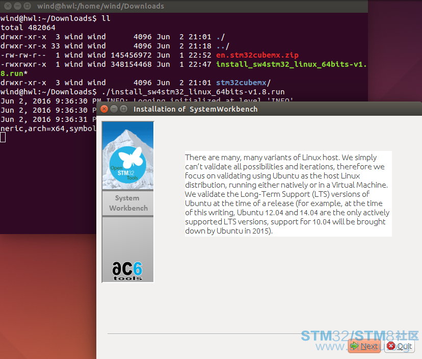

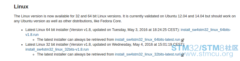

    安装好相应的库之后就可以建立工程了,不过我们还没有开发环境,所以现在先安装开发环境:SW4STM32软件:

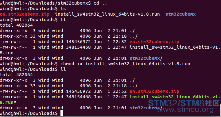

执行命令
chmod+x install_sw4stm32_linux_64bits-v1.8.run
% r/ R( c2 N! Z, X
给install_sw4stm32_linux_64bits-v1.8.run添加执行权限,可能需要超级权限,切换到root用户或者命令前加sudo执行,然后该文件就有了执行权限(前面多了x,颜色变了)
0 ?  P0 v  R& g" o( K: k1 i% P/ X
( F. W. i0 E: ?/ h0 u; H5 Q. q) T+ ]. s

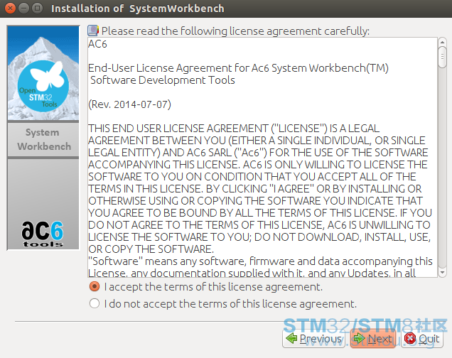

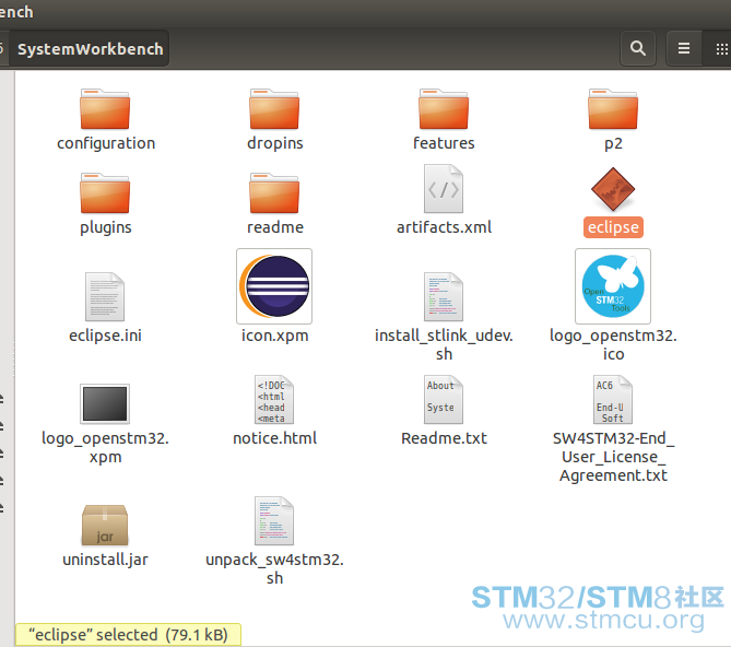

然后执行文件
./install_sw4stm32_linux_64bits-v1.8.run
% A+ j' k3 t' K4 R9 N& r9 r% z3 z/ n' h/ j

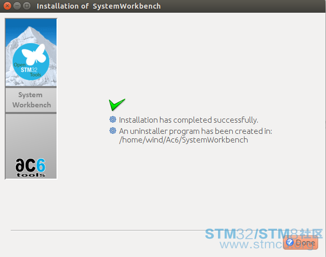

8 ?4 }& h/ g+ @) x* W
# c# j* T2 D: i: H! L

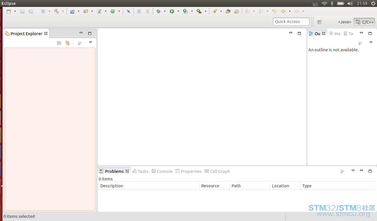

    出现这个界面的时候,恭喜,安装完成了!!!
. R! [6 S" k0 _$ L; ~
    这个界面和eclipse完全一样的,喜欢eclipse的会比较习惯这个,不过更方便的是直接安装eclipse下的插件。

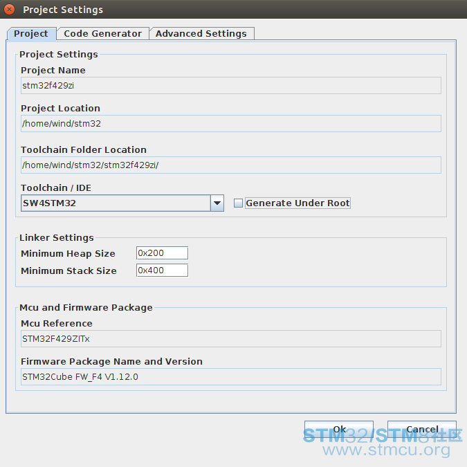

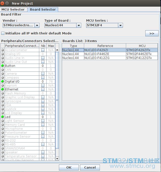

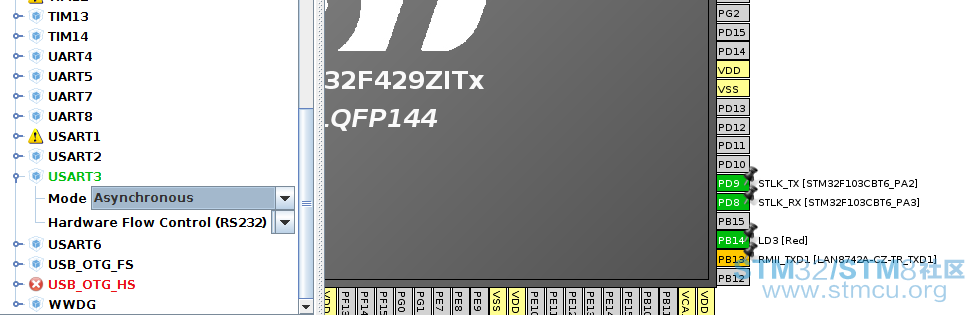

    现在STM32CUBEMX和SW4STM32都安装好了,接下来建一个工程测试一下,手边刚好有一块Nucleo-F429ZI的开发板,就用这块板来测试,用Cube新建工程应该都熟悉了,这里就不详细描述了
! J. ]1 _, z! _
5 K' r2 f5 ?6 P% b+ c. R
一般习惯不勾选Generate Under Root,这样文件结构更合理
, f9 C( M4 K2 |' u
7 n) m0 ]* M/ V. G

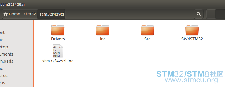

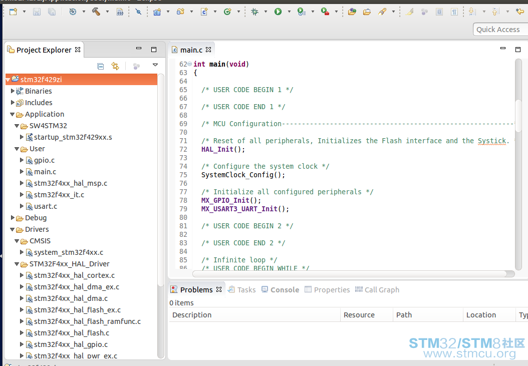

生成工程后有这么些文件,然后用sw4stm32打开:
: ]7 j  B- Z6 T; y

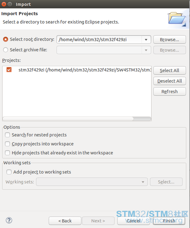

选择File->Import->General->Exist  Project intoWorkspace
) s% b# t% Z- g* E# W8 s' O
选择刚刚生成的工程的文件夹,Finish
" R# r$ R! e8 o/ L! l

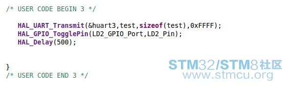

编译一下工程,没有错误,没有警告,然后添加几行测试代码:
3 ~3 X9 P/ O1 t& v, c6 ]6 _

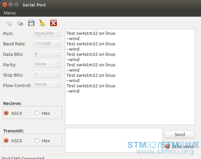

    然后编译,运行,就可以看到板子上LD2蓝色LED以1 Hz的频率闪烁,电脑上打开串口助手,就能接收到板子发送过来的测试信息,如下图所示
   至此,说明linux下编写stm32程序的环境已经完全搭建成功,并且成功创建了第一个可以运行的测试程序,接下来,就可以愉快的开发自己的stm32应用程序啦

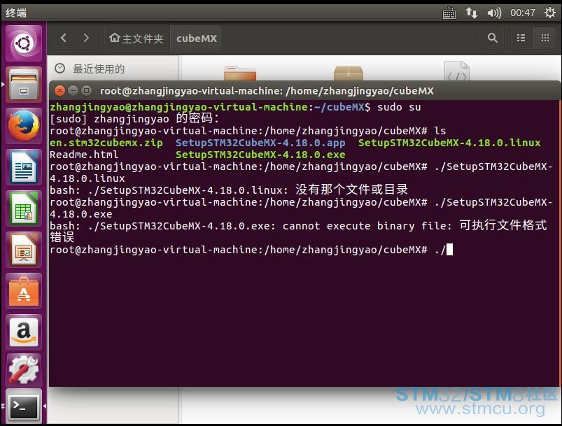

风子 回答时间:2016-11-25 09:07:21

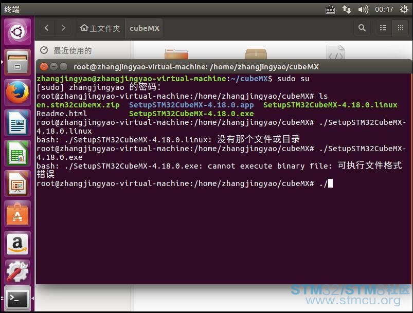

原子哥门徒 发表于 2016-11-25 01:46
* U0 S2 m$ x9 ?  l- k! _估计cubemx不支持64位的ubuntu 我怎么都是显示这个
0 o' o  w: q& K( @$ O6 x4 R+ T执行文件错了,.exe是Windows下面的安装文件,linux下是执行.linux后缀的那个文件,你可以仔细看看我帖子里面写的

原子哥门徒 回答时间:2016-11-25 00:50:48
cubeMX 在linux下装不上总是报这个错误
& o0 D0 N% v/ W+ T& q! q! K; r$ b0 x
9 u9 E7 f) k+ B. C3 `4 Y找不到路径,图形界面无法弹出。ubuntu 16.04 jdk什么都已经安装好了,win7上没有问题,但是ubuntu上不行。3 S+ K! W2 v% L
