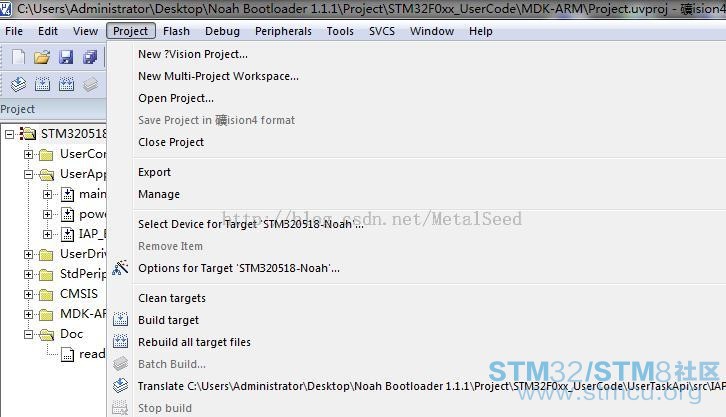

1:点Project选项卡,然后点Optionsfor Target选项如图:

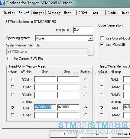

2:Target选项卡下有on-chip地址设置,bootloader放在0x8000000开头的0x3000空间内
如图:
然后正常手段烧入flash即可。
$ H4 x9 i. g) O0 V7 s
B:application
和上述设置手段一样,只不过in-chip的IROM1设置起始地址为0x8003000,Size为mcu的Flash大小减去0x3000即可(注意是16进制哦)
